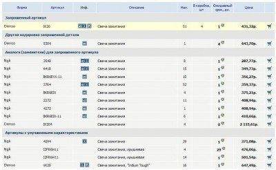

И ещё вопрос, на певой строчке IK20 по информации комплект, в коробке 4 штуки, а цена указанна за одну 431 р ?
1.JPG [ 72.71 КБ | Просмотров: 7251 ]
Ваз 21213 (Нива) 99 г.
Mazda 3 2007 1.6 Акпп
СообщениеДобавлено: Пт апр 17, 2009 12:56 pm
Да, за одну штучку.:)
