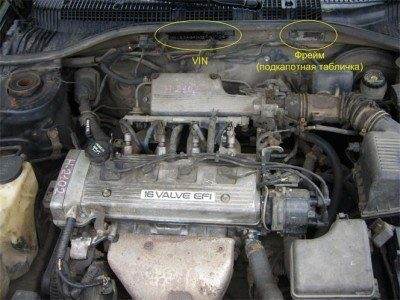

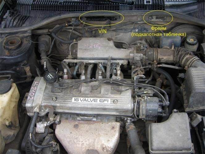

Ильдан, и в ПТСке тоже не написан? А под капотом смотрел?
Вин.jpg [ 61.04 КБ | Просмотров: 5021 ]
А не наоборот? У меня где у вас VIN обозначен, там фрейм написан, а ВИН мне не положен. Да и логичнее номер кузова на кузове выбивать, а вин на табличке.

maddmr, не ненаоборот... У тебя да
maddmr писал(а):
Toyota Corona
а у Ильдан
Ильдан писал(а):
Carina E
Это не ко мне, а к японцам :wink:

maddmr писал(а):
номер кузова
и VIN в данном случае одно и тож. Ильдан, у тебя под капотом вообще никаких цифр нет или , все же, есть? Может изначально твоя машина была праворукой?.. Должен быть Фрейм на моторном щите.
ЗЫ: Но тема явно не про радиатор.))
Спасибо! Под капотом смотрел, но как бы этот номер по ПТС-ке идет как номер кузова. И Извиняюсь за то, что не по теме, все пошло от радиатора.
Да - это Фрейм, по нему и надо заказывать. Правда, не у каждого продавца есть каталоги на "праворукие" машины.

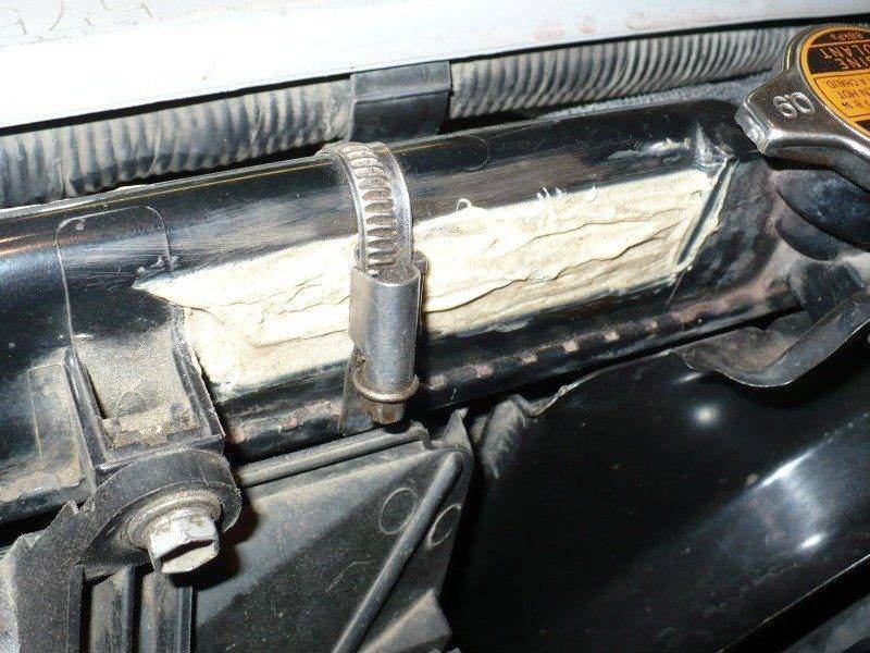

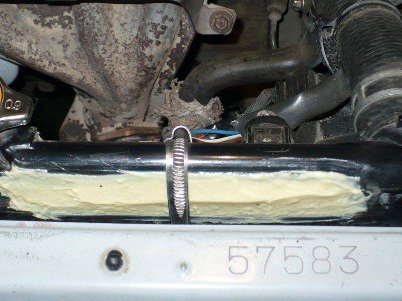

Заклееный радиатор уже не течет 4 тыс .км.Хомут поставил для надёжности-может от него никакой пользы , но убирать не стал не мешает Вот так у меня получилось.
1.jpg [ 154.58 КБ | Просмотров: 5039 ]
2.jpg [ 159.62 КБ | Просмотров: 5044 ]

Алексей Коннов писал(а):
Кстати, как разбирается крышка?
Какая, если радиатора то я ножиком за плассмасу которая подпружиненая зацеплял и "отковыривал".Там всякие ошмётки , остатки герметика Всё промыл и наместо защелкнул.Усё

ребят подскажите разобрал радиатор т.е отсоединил верхнюю крышку радиатора хочу заклеить из нутри простым герметиком как думаете проканает ? ни кто тне пробовал ?

Если крышка целая попробуй. Почисти обезжирь намаж герметиком и поставь.После того как усики загнёшь то я думаю может поставить хомуты как я делал (на фото) только пару или три шт. в доступном месте .Может проканает хотя не факт ,но попробовать можно

Evgen66 вот тебя хотел спросить что за клей ты использовал ? крышка воще красивая
