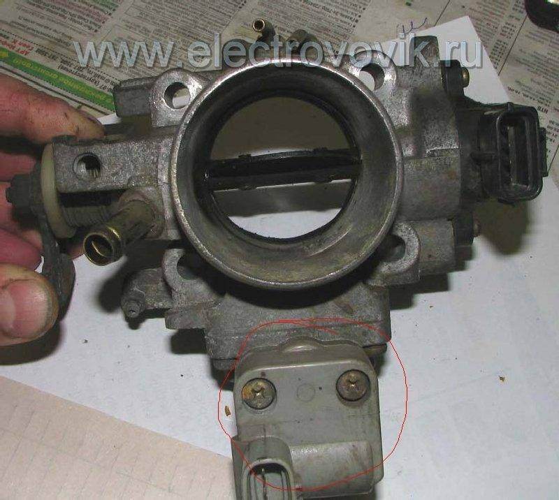

Ромарио
Добавлено: Ср апр 29, 2009 2:44 pm |
| Студент |
Зарегистрирован: Вт апр 28, 2009 9:49 am Сообщения: 4 Откуда: Астана Репутация: 0 [ ? ]
Enakin писал(а): next402 Это ты про датчик положения ДЗ, а я про КХХ он же электромагнит. voldemarik не понял чет ???
вот это ж он и есть? КХХ ?

дядя
Добавлено: Ср апр 29, 2009 2:57 pm |
Зарегистрирован: Вт мар 18, 2008 9:10 pm Сообщения: 2618 Репутация: 101 [ ? ]
Ромарио писал(а): обведен кхх ..как его повернуть???
отпусаешь,эти два болтика и чуток поварачиваешь либо в право или в лево,ты услышишь по звуку,что у тебя обороты становяться выше или ниже,поймаешь то положение которое тебя устраивает и затянешь болтики.

Enakin
Добавлено: Ср апр 29, 2009 3:08 pm |
Зарегистрирован: Вт мар 10, 2009 12:39 pm Сообщения: 1733 Откуда: Ижевск Репутация: 16 [ ? ]
Я на 99 % уверен, что предел такой регулировки +-1 %.

voldemarik
Добавлено: Ср апр 29, 2009 3:17 pm |
| Человек-легенда |
Зарегистрирован: Чт дек 13, 2007 1:30 pm Сообщения: 8353 Репутация: 40 [ ? ]
Enakin писал(а): Я на 99 % уверен, что предел такой регулировки +-1 %.
а мне кажеться что такая регулировка временная, пото обороты все равно изменяться.

Enakin
Добавлено: Ср апр 29, 2009 3:23 pm |
voldemarik
Тоже наверное правда. Комп не дурак-выровняет как надо.

yozsh
Добавлено: Ср апр 29, 2009 3:25 pm |
| Инструктор |
Зарегистрирован: Чт окт 16, 2008 4:06 pm Сообщения: 298 Откуда: Россия, Калуга Репутация: 1 [ ? ]
Когда чистил - снимал, разбирал... и магнитик откручивал.... Ничего кроме прогревочных оборотов не изменилось у меня... А ХХ - как были пониженные 650-700, так и остались

дядя
Добавлено: Ср апр 29, 2009 5:25 pm |
yozsh писал(а): Когда чистил - снимал, разбирал... и магнитик откручивал.... Ничего кроме прогревочных оборотов не изменилось у меня... А ХХ - как были пониженные 650-700, так и остались
Ещё обороты можно повысить,разогнув немного бимиталическую пружинку,но это высший пилотаж,поймать на глаз ооочень сложно,на сколько её нужно разогнуть.

yozsh
Добавлено: Ср апр 29, 2009 5:41 pm |
| Инструктор |
дядя писал(а): Ещё обороты можно повысить,разогнув немного бимиталическую пружинку,но это высший пилотаж,поймать на глаз ооочень сложно,на сколько её нужно разогнуть.
Есть сильные сомнения что пружинку эту трогать вообще стоит... даже в крайних случаях...
Итого имеем: (в скобках мой случай)
1) прочистка КХХ (+изменились прогревочные)
2) регулировка поворотом магнита +-1%?
3) увеличенные зазоры в двигателе - КПД не соотв. норме - за пределами корректировки смеси компом ?
4) пружинка ???
Еще варианты?
