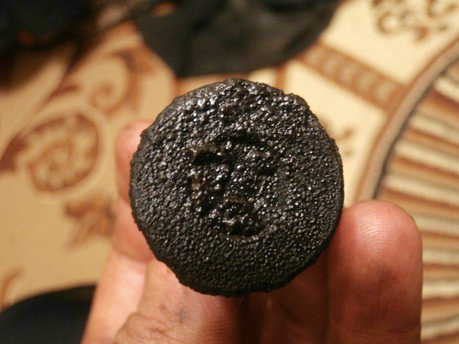

все тот же клапан
PA100005.JPG [ 411.79 КБ | Просмотров: 10947 ]

колпачок на этом клапане присутствует в нормальном состоянии
Была Карина Е.

это капиталкой даже не пахнет. Так,изучение устройства двигателя.
Что толку смотреть на клапан,колпачек... Очищай все,измеряй,деффектуй. И меняй все что не укладывается в допуски

измерительным инструментом пользовались? Нашел где взять?

А сейчас чем собрался? Не ногтем же ступеньки на цилиндрах искать...
А инструмент сейчас столько стоит что нормальный моторист его и в руки то чужие не дает
Добавлено спустя 2 минуты 16 секунд:
надо брать хороший фотик и все подряд фоткать в хорошем качестве. Тогда хоть можно попытаться что-то советовать. А то клапанов таких я не один видел

Илья, отчищай клапана, мой башку и вези все это дело на дефектовку к разбирающемуся человеку, ну например к Сергею :) а лучше, покупай клапана, направляющие и меняй все это дело скопом

вот направляющие как вообще вынуть оттуда я незнаю к сожалению (((, ни разу не занимался ремонтом башки, а клапана думаешь все под замену, если они в нормальном состоянии? Только первый горшок страдает у меня вроде....
Из опыта личного и консультаций с моими мастерами:
- штоки клапанов, скорее, всего изношены (на моих была выработка, которую пальцем ощущаешь, даже измерять не стали - на выброс), кроме того - на притирку может тупо не хватить фаски, если износ посадочного места в седло сильный, так что мой совет - клапана менять
- направляющие втулки (как ни странно) не изнашиваются, как клапана. Не поверил, сделал калибры, проверил. Оказались в допуске. Так что направляющие лучше вообще не трогать. Хрупкие они...
- не надо отмывать движок всякой фигнёй, которая ест алюминий. Тот же очиститель карбюратора - инжектора в помощь.
