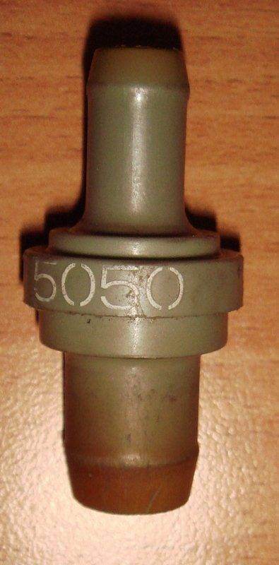

Да , как по книжке нарисовано.
Не может быть из-за него :?: И как он должен работать, если кто знает :?:
Комментарий к файлу: Клапан вентиляции картера
Работает он по приципу: туда - дуй, оттуда - буй. :) ))

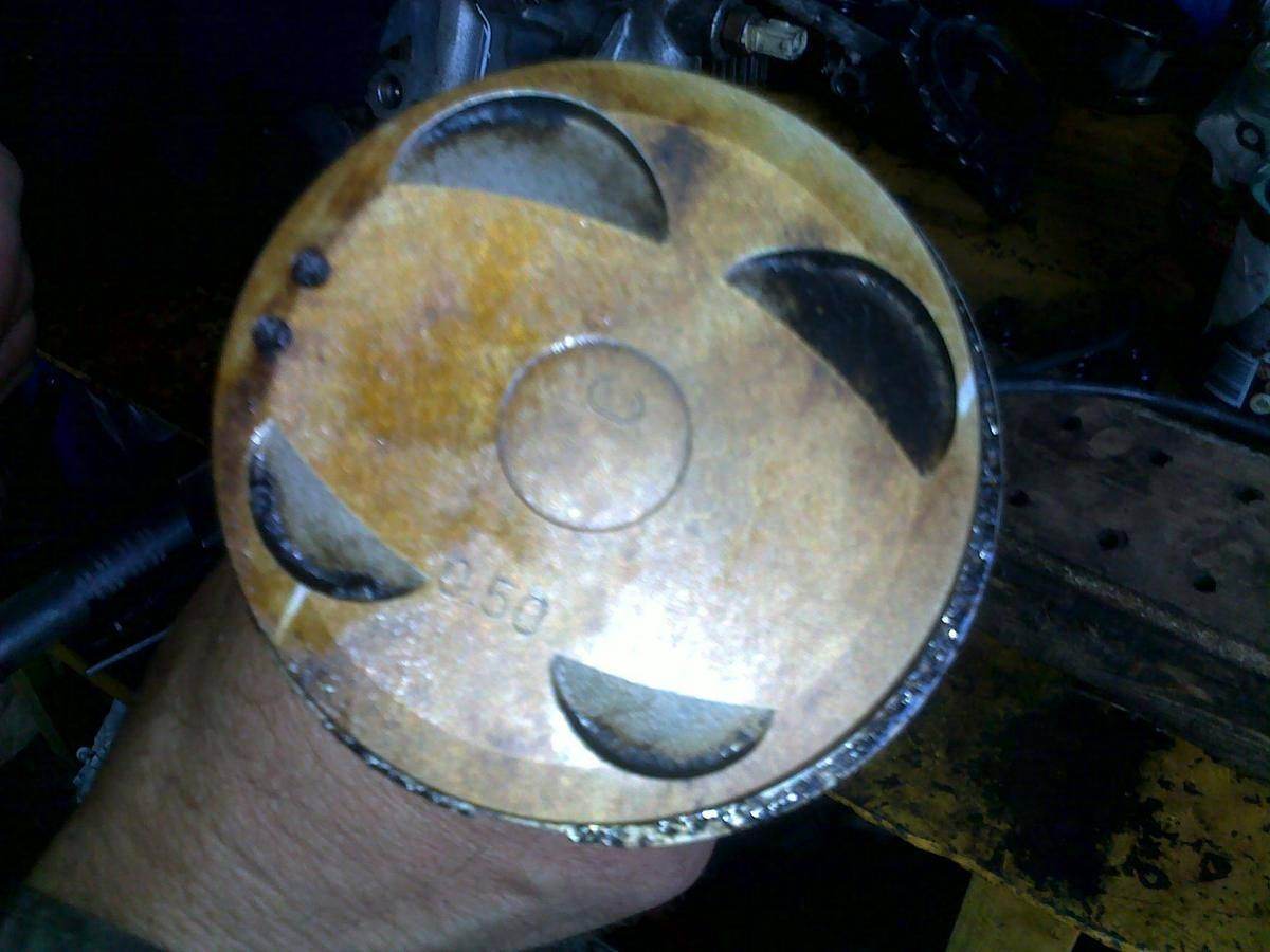

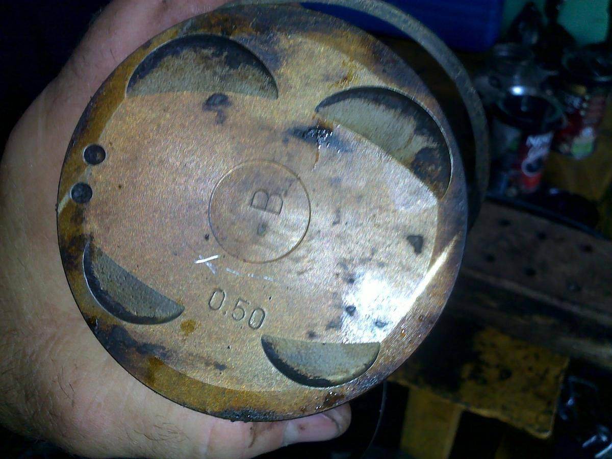

Товарищи-кариноводы, нужна небольшая помощь в подборе колец к поршням. Вообщем жор масла привел к миникапиталке (делаю не сам). Блок разобрали и отвезли в контору которая шлифовкой и расточкой занимается (в городе известная, отзывы хорошие). Мастрер блок посмотрел, промерял, сказал все нормально, точить не надо, тысяч 300 пройдет. Раз точить блок не надо то решили просто поменять кольца, тем более на двух поршнях маслосъемные залегли. И вот тут то вопрос, а как узнать какие кольца надо? Осмотрев поршни обнаружили что три из них сверху промаркированы как В 0,50 и один С 0,50. Это не те поршни которые в экзисте идут под номером 13103-02040 "Поршень двигателя 0.5" а в оригинальном каталоге имеют обозначение 4AFE..AT190..UKP
O/S 0.50? Или маркировку искать в другом месте? Или надо замеры делать чтоб кольца правильные найти?
Добавлено спустя 7 минут 35 секунд:
ну и фото поршней на всякий

ну подскажите пожалуйста, а то детали заказывать надо

поршня ремонтные значит и кольца должны быть ремонтные. Что тут непонятного?
точняк бери 0.50 ремонтные :botan_ik:

Спасибо! Просто был не уверен что они ремонтные, первый раз столкнулся с ремонтом двигателя. То есть это последний размер и дальше блок точить некуда?
это первый и последний ремонтный размер,если использовать оригинальные запчасти
можно +1.00 с использованием неоригинала замутить. Только смысл?

буквы обозначают наполнение (Класс поршня по диаметру), т.е. еще какой то плюс. для Тойоты не знаю какой это примерно 0,51 или 0,53 (это пример!!!) такое есть на всех моторах. по моему есть А В С D. когда точат мотор, то точат под имеющиеся поршни... обычно приобретают одного ремонтного размера и наполнения, но бывает и такое, что вначале расточили и начали подбирать поршни под уже готовый размер. на размер колец не влияет.
