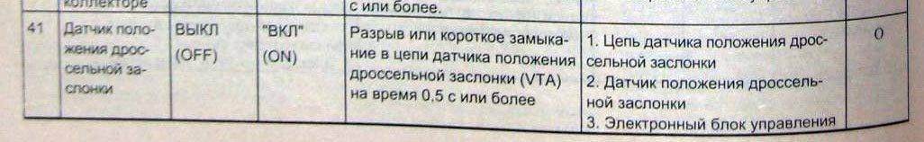

Musachi писал(а):
Сегодня по дороге загорелся Чек заглушил, завел он погас, до дому доехал воткнул скрепку на моргало 21 и 41 ошибки, посмотрю что будет завтра :(
Денис, у меня такое бывает, но вымаргивает только 21. Это говорит о плохом контакте в цепи нагрева ДОС. А по 41 ошибке - это то же скорее всего где то плохая цепь.
