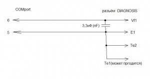

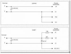

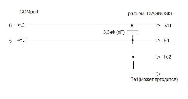

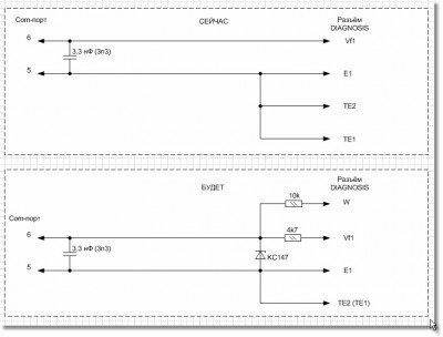

http://primavistalab.ru/myengine/
Не ругайте сильно...
Добавлено спустя 3 минуты:
Alexzhuk писал(а):
Сложно так сразу сказать.
Может быть из-за малого количества воздуха комп. пытается обеднить смесь, уменьшая время открытия форсунок.
От чего может не хватать воздуха?
Alexzhuk писал(а):
Может кто из более грамотных взглянет, что-то посоветует.
А кто есть более грамотный? :)
схема кабеля.jpg [ 13.56 КБ | Просмотров: 10877 ]
схема кабеля2.jpg [ 16.45 КБ | Просмотров: 10877 ]
