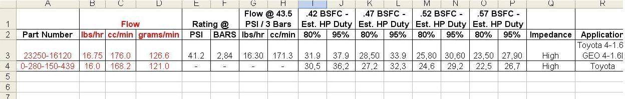

СообщениеДобавлено: Вт сен 24, 2013 1:29 pm
Acka писал(а):
явно чувствуется что форсунки менее производительные
Теперь я тебя должен огорчить. 120-е форсунки как раз более производительные:
А для разных по объёму движков длительность впрыска меняют в прошивке ЭБУ, да и коррекцию впрыска ( и не только)в ЭБУ никто не отменял.
Добавлено спустя 54 секунды:
данные "стырены" здесь: http://team-rs.ru/technical/index.php?a ... article=92
0 280 150 439 - как раз синие Бош/Денсо, которые ставились на английские ЛБ-моторы (именно такие стояли у меня до замены на 23250-16120).
Выходит, налицо эффект плацебо, только наоборот: "- доктор, мне стало хуже!". :D
