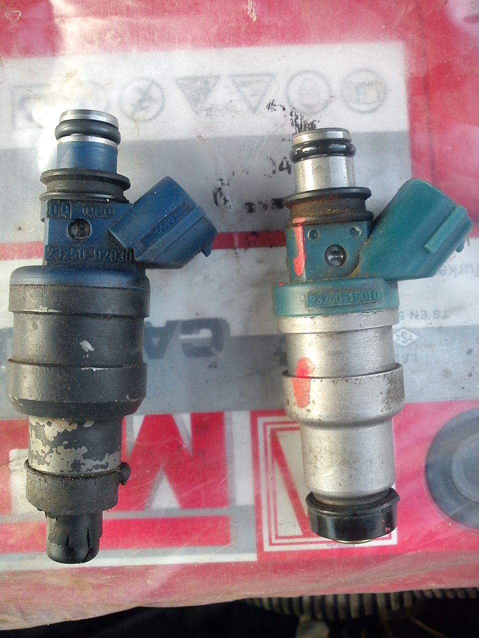

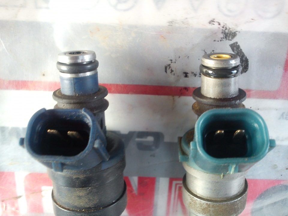

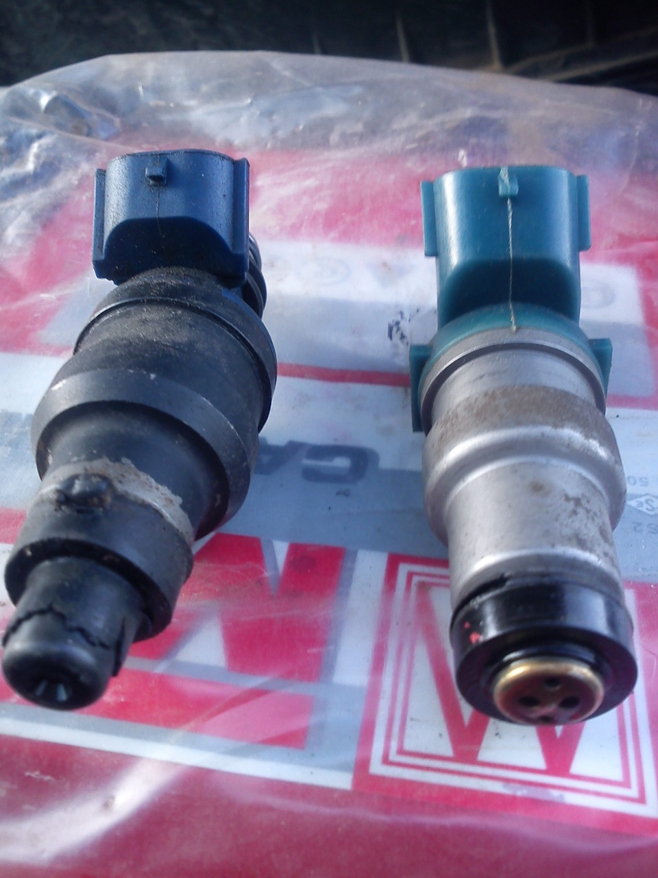

ребят, такой вопрос, с какой машины эта форсунка (на фото справа)? её номер 23520-15010. Просто моя одна Денсо на горячую тупить стала и машина жёстко троила, новая стоит у нас не меньше 4тыс.,но попалась вот эта б/у, она отличается от денсо, но становится на место как родная и работает отлично
на маздовскую похожа
Это известная проблема БОШей :wink: Ищи лучше такую же или комплект чисто денсовских (серых вроде).

Это известная проблема БОШей Ищи лучше такую же или комплект чисто денсовских (серых вроде).
но эта хорошо работает, может её и оставить?
