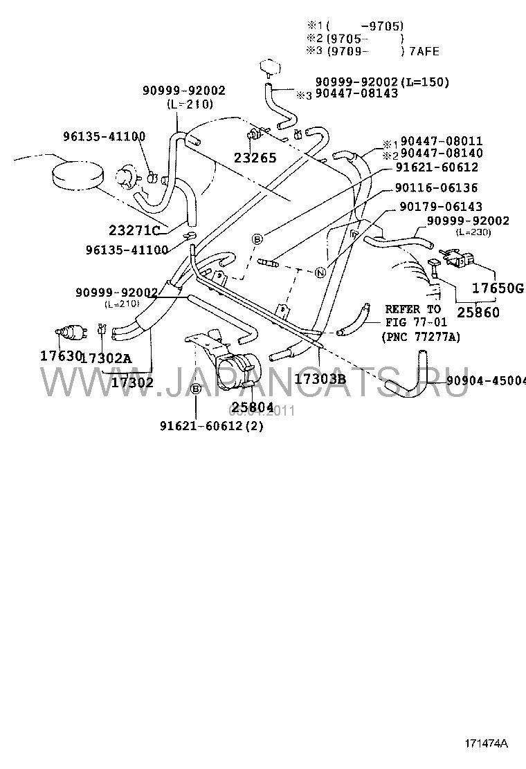

Нет ребят у меня японец, двиг 7a fe LB я писал сверху=) у меня там Электромагнитный стоит, и с температурой он не как не связан( мож только электронно, взависимости от температуры жидкости) . Нашел я его по аналогии... 25860-16200 номер

Почитал=) Идей много =) Начну с крышки бензобака в обеденный перерыв=)
Комментарий к файлу: Вот тут его видно трубка уходит к абсорберу
Parts.jpg [ 97.25 КБ | Просмотров: 7640 ]
