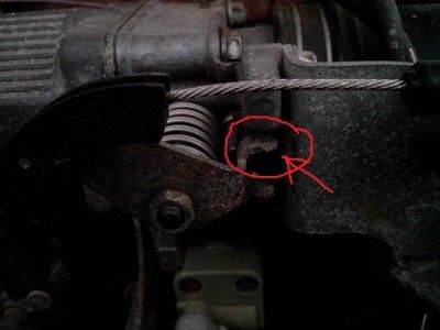

всем привет!!!хочу спросить совета по моей проблемке!начну сначала :) Купил машину уже более года назад и сразу приступил к чистке дроссельной заслонки со съёмом КХХ,почистил всё поставил обратно, обороты хх были полторы тысячи,я ломал голову как снизить обороты,нашел на дроссельной заслонке что то похожее на регулировочный винт но его нельзя было прокрутить,тогда я уже весь на нервах взял пасатижи и начал гнуть вверх-вниз ту часть которая упираеться в винт(эта часть показана на фото) обороты у меня выровнялись но не сразу(это я всё делал понеопытности,потому что тогда ещё нечитал форум,теперь конечно жалею об этом :( :( :(мне стыдно щас что я так издевался над машиной :? :? :? )и так я уже езжу год на машине,обороты плавали,но с ними справился!обороты стабильные,машина хорошо едет! суть в том что значит если я её погнул значит уже не смогу выгнуть её в то положение которое было заводское :( !я уже думаю может поменять дроссельную заслонку???кто что про это думает???нужны ваши советы
IMG_20140221_091736.jpg [ 85.71 КБ | Просмотров: 18192 ]
 Заголовок сообщения: Re: Дроссельная заслонка
СообщениеДобавлено: Пт фев 21, 2014 10:06 am
Сообщения: 3627
Если сейчас все хорошо,че тогда парится,езди и не думай :)

расход высоковат,10.5 погороду, может это каким то боком причастно к тому что я сделал(покою просто недает)
Добавлено спустя 48 секунд:
да и нагар на свечах хотя масло практически не жрёт
СообщениеДобавлено: Пт фев 21, 2014 10:29 am
Сообщения: 3627
sano777888 писал(а):
10.5 погороду
это нормальный расход,не заморачивайся
