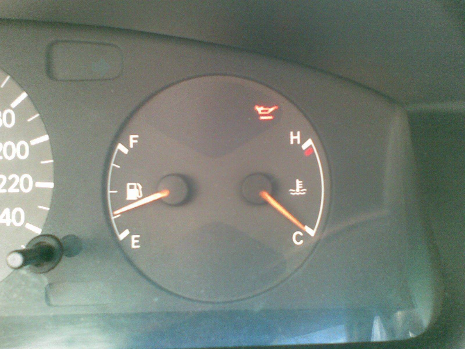

А у меня когда заводишь на холодную, через 10 сек загорается вот такая лампочка. Подозреваю что это датчик уровня масла в картере...
Горит сек 30, а потом гаснет...
это лампа уровня масла, у меня загорается, если масла минимум(по щупу)

zenit2003(Миха)
уровня масла лампочка красного цвета... огна внизу, а эта оранжевого...
Carina E, Седан, 3S-FE, 2.0, АКПП, 94 г.в., Япония

krust78
уровня оранжевая, а красная лампочка, это давление масла !!!

krust78
Это лампа уровня масла, в картере который, еще есть на некоторых датчик температуры масла, у него под лейкой 2 волнистые полоски. Проверь уровень и сам контакт.
