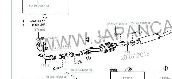

Перед гофрой, по вертикали...
И да, похоже, то, на что я думал, как на промежуточный глушитель (по аналогии с нивой) все таки катализатор...
Нет реостата
1225636.jpg [ 35.21 КБ | Просмотров: 9100 ]

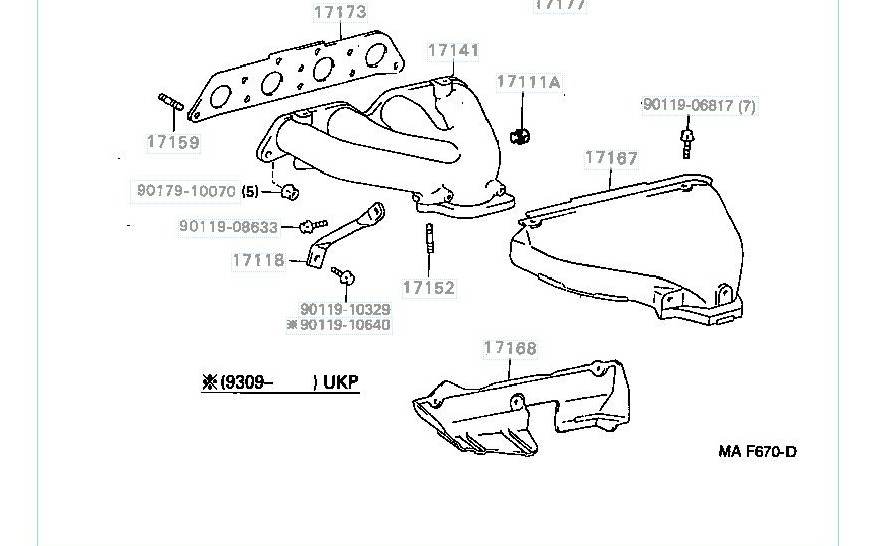

В теме про свечи парень вот спрашивал какой у него движок, ему сказали std, у меня двиг один в один...
Mikviar писал(а):
СообщениеДобавлено: Вс июл 19, 2015 7:29 pm
Сообщения: 4536
[quote="Roger"][/quote]
Если у Вас как на фото ,то действительно Std, но у него начинка Bosch.Тогда должен признать,что ввёл Вас в заблуждение по поводу Вашего движка...
Добавлено спустя 2 минуты 31 секунду:
Roger
А свечи с каким зазором ставите, 0,8 или 1,3?
СообщениеДобавлено: Вс июл 19, 2015 7:35 pm
Зарегистрирован: Вт авг 14, 2012 6:49 am
Сообщения: 67
Откуда: г. Зеленогорск Красноярский край
Единственное отличие - выпускной коллектор...
Добавлено спустя 8 минут 13 секунд:
Зазор свечи 0,8 кажется...
47567797.jpg [ 86.58 КБ | Просмотров: 9083 ]
