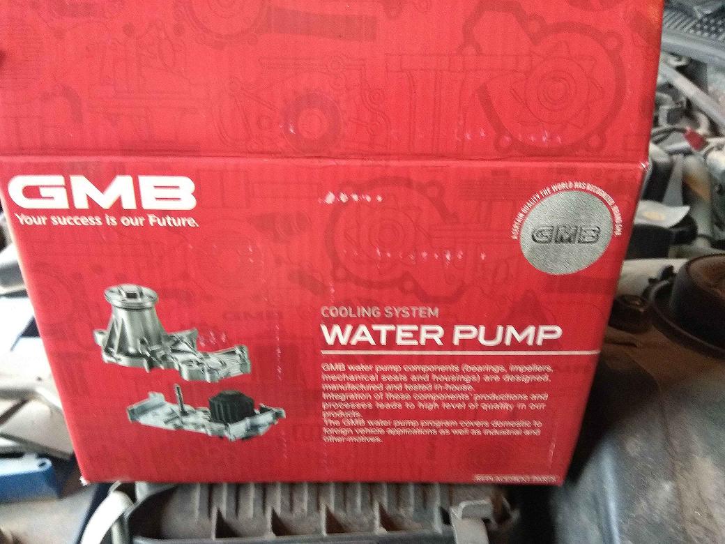

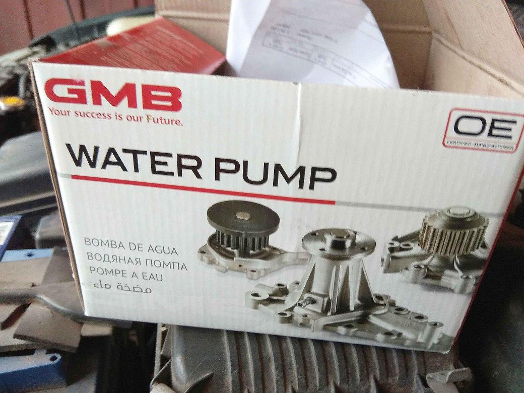

Azamat_630
Помпа пришла в такой коробочке:
2.JPG [ 146.58 КБ | Просмотров: 9000 ]
3.JPG [ 140.68 КБ | Просмотров: 9000 ]
4.JPG [ 149.32 КБ | Просмотров: 9000 ]
На корпусе есть литье GMB и номер помпы. Но судя по такой комплектовке резинок, фасовали наверное в Китае...
