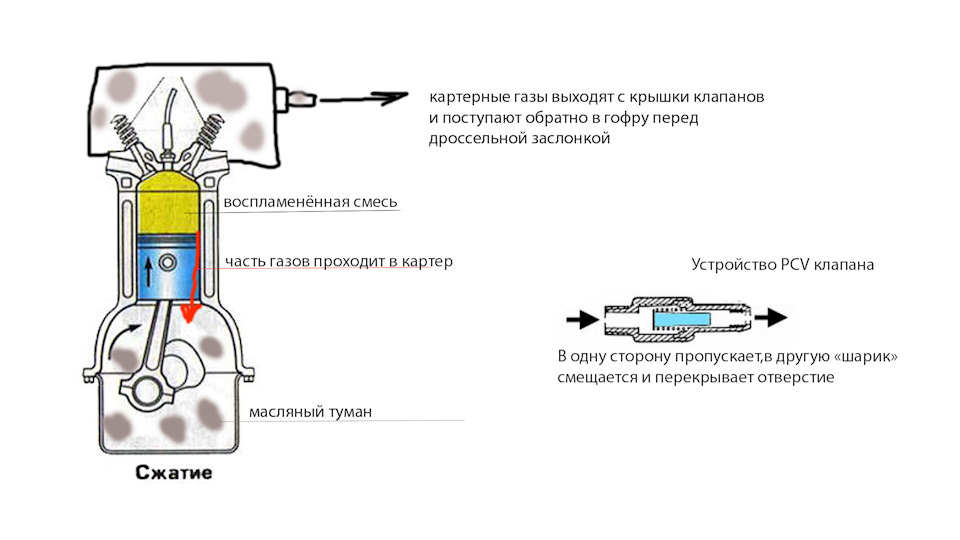

СообщениеДобавлено: Вс окт 31, 2021 7:53 pm
Зарегистрирован: Пн май 28, 2018 8:40 pm
Сообщения: 42
Откуда: Саратов
Машина: Carina E 1.6 седан
jkAAAgKwzuA-960.jpg [ 80.37 КБ | Просмотров: 10910 ]
Смысл клапана регулировать объём картерных газов в коллектор. В коллекторе по определению разрежение, и чем больше разрежение, тем сильнее клапан открывается. В обратную сторону ничего в принципе поступать не может, поэтому там не принципиальна герметичность.
СообщениеДобавлено: Чт ноя 04, 2021 11:03 am
Зарегистрирован: Пт ноя 13, 2009 7:50 am
Сообщения: 91
Откуда: Казахстан, Техас
Машина: Carina E, liftback, Англичанка
Двигатель: 4A-FE, 1.6, LB
Получается остается только КХХ...
