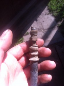

СообщениеДобавлено: Пн май 11, 2020 12:01 am
Сообщения: 88
Машина: Toyota Carina E седан
Двигатель: 4A-FE (107 л.с.)
День добрый. При замене топливного фильтра под капотом пришлось пилить топливную трубку, штуцер который шел снизу фильтра тоже не уцелел, пришлось заменить (заменил на штуцер со шлангом, который вкрутил в фильтр а шланг натянул на трубку топливную и хомутом это место зажал). У соседа в гараже нашел этот штуцер (На фото). Щас шланг сопливиться начал, хочу опять заменить его вместе со штуцером,вот только никак не могу найти подходящий (не пойму куда такой идет, сосед вроде сказал от Газ какого то). Может кто встречал такие, подскажите, заранее спасибо! (Или кто нибудь подскажет, какой еще маслобензостойкий шланг со штуцером можно вкрутить в наш фильтр).

А может надёжнее будет эту гайку одеть на родную магистраль и развольцевать трубку воронкой?
Развальцовывать не удобно..
 Заголовок сообщения: Re: Топливный фильтр
СообщениеДобавлено: Пн май 11, 2020 9:01 pm
Сообщения: 4383
С ямы. Лучше один раз помучиться чем регулярно шланги менять, да и пожароопасное это дело. Хомуты есть хомуты....

Сообщения: 88
Да была бы яма, можно было бы заморочиться, щас только вариант с заменой штуцера самое оно.
