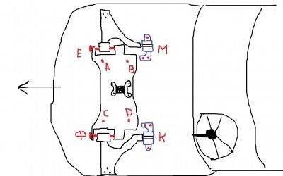

Да помню такое дело очень давно било, но я полностью откручивал подрамник в итоге вставка по диаметру не подошла, пошел менять сказали через 1-2 недели, помыл подушку залил поэтапно аквариумным герметиком собрал отъездил 3-4года, поменял подушку когда делал капиталку на вставку RBI отъездил 1,5года 22000км и она превратилась в клочья, боковые тоже на грани. Хочу поменять купил зад оригинал, боковые галимые вставки RBI.
Если не сложно что конкретно ты ослабил или открути по этой схеме чтоб вытащить подушку у меня так просто не получилось, снимал полностью с рейкой :shock:

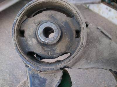

Вот что произошло с опорой за 6 лет и 125 тыс.км. Верхние перемычки подушки полностью разрушены, нижние уцелели. Если мне не изменяет память, опора Febest, бралась тогда за 700 с хвостиком деревянных (в сборе).
При снятии опоры для замены столкнулся с проблемкой, которой раньше не было. Добавил комментарий в заглавный пост темы.
-На фебест не похожа -китайцы так аккуратно не делают опоры и не завальцовывают сайлент накаткой , хотя-может 7 лет назад и делали
СообщениеДобавлено: Пт сен 18, 2015 8:43 pm
bastynda писал(а):
Vitek писал(а):
Если мне не изменяет память, опора Febest...
-На фебест не похожа...
Действительно не фебест. Память подвела. Поднял чеки, оказалось оригинал Тойота.

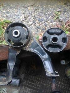

верхние перемычки подушки у 4А/7А по сечению меньше нижних (типа анти-резонанс ) ,по-этому и рвутся . С 3ЭсФе ,Авика и Короллы сайленты понадежней -там и верхние и нижние одинакового сечения . Ну и в отличие от китайского г......-резина мягкая .
-новая с Короллы 4А ,залита толстым слоем лака-кондиционера (жапан).
-новая с Карины-Авика 4А/7А/3S (франц.)
