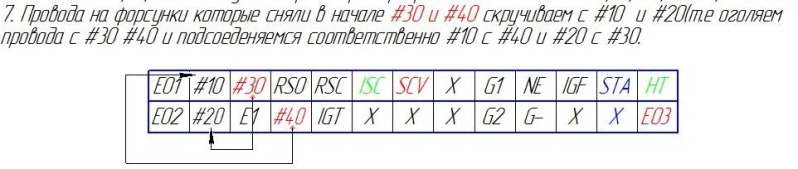

Yurok писал(а):
#10 совместить с #40
#20 совместить #30
У меня по машине и по схемам которые имеются, 10+30 и 20+40

подключение форсунок я брал со схемы которую нарисовал MerTV.
Логично предположить что должно быть 10+30, 20+40
MerTV внесите ясность :upal_v_nogi:
10+30, 20+40 или 10+40, 20+30
п7.jpg [ 42.67 КБ | Просмотров: 14145 ]

немного теории
http://auto-master.su/46-sistema-vpryska-topliva.html
Порядок работы цилиндров 1 - 3 - 4 - 2. В данном случае в первую пару объединены форсунки, обслуживающие цилиндры №1 и №4, а во вторую пару объединены форсунки, обслуживающие цилиндры №2 и №3. Но встречаются системы, где при таком же порядке работы цилиндров двигателя, форсунки объединены в пары по-другому.
Истина близка, напряжение растет :D
 Заголовок сообщения: Re: Замена 4а FE на 7a FE
СообщениеДобавлено: Вт июл 02, 2019 11:04 pm
Первая с третьей, вторая с четвертой. Это правильно.

MerTV сам Бог нам послал Вас :co_ol:
добрался до Легионовского букваря. Таки да 10+30 и 20+40
форсунки.jpg [23.22 КБ]

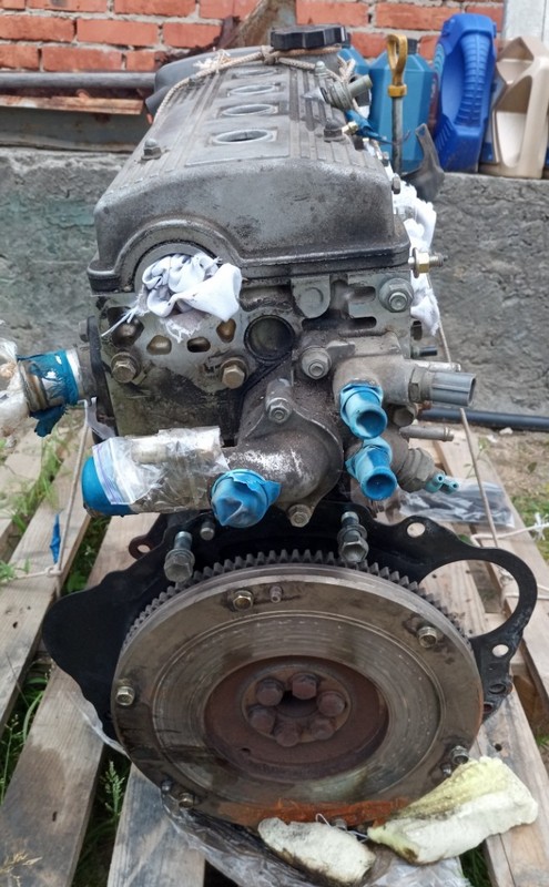

Помогите.
Это заводские синие колпачки на трубках или это сами что-то натянули.
Если заводские дайте номера :s_o_s:
IMG-2e1a409a4f3d20eec27f42b776d3a6ee-V.jpg [ 121.74 КБ | Просмотров: 13697 ]
Похоже на пальчики от хозяйственных перчаток :)

Да, это наверное для транспортировки сделали. Никаких дополнительных уплотнителей там нет.

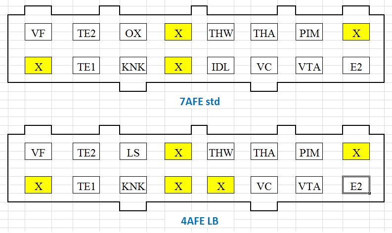

прошу Вас еще помочь разобраться в схеме подключения.
На обеих блоках есть пин KNK - датчик детонации.
Ну с мозгами 7aFE все понятно, а вот 4аFE не сосем. На 4аFE LB датчика детонации нет. А за что отвечает пин, куда уходит провод?
16 pin.jpg [ 99.51 КБ | Просмотров: 13304 ]
Это чтобы во внутрь ничего не попало, или залезло, типа заглушки.

Yurok
В личку уже ответил, сюда продублирую, если речь про "мозги", то пин на плате присутствует,
вероятно платы универсалные, просто он не задействован, в фишке косы должно быть пусто :)

В том то и прикол, провод есть. Придется как то по цвету вычислять куда он уходит :wo)(ll:

Yurok писал(а):
провод есть
И на плате точно KNK написано?
тогда только по проводу :ne_vi_del:

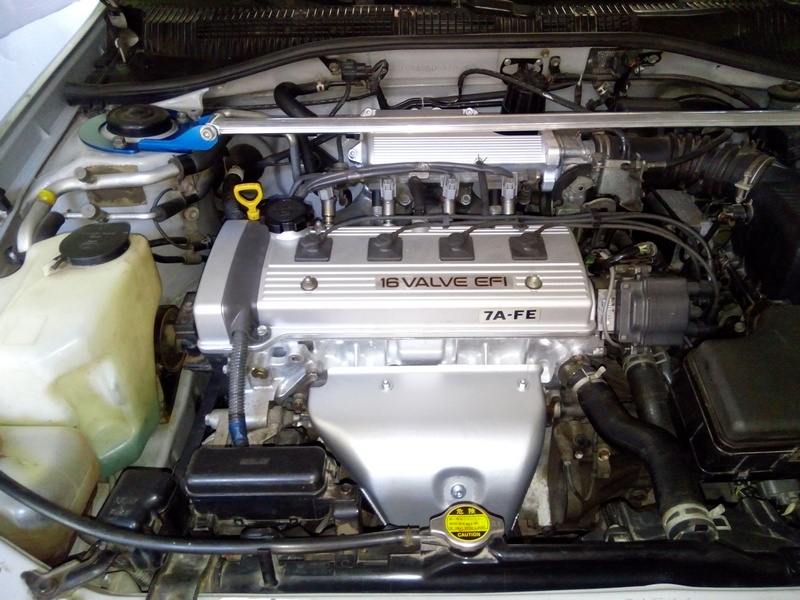

SWAP окончен. Спасибо всем за поддержку.
Более подробно в моей теме http://www.carinae.com.ua/forum/viewtop ... &start=150

Yurok
Молодец, огромнейшую работу проделал!
:co_ol: красотища :-applause-:
СообщениеДобавлено: Ср май 20, 2020 7:52 pm
Сообщения: 4383
Yurok писал(а):
SWAP окончен
Приятно смотреть, поздравляю!
СообщениеДобавлено: Ср май 20, 2020 11:02 pm
Сообщения: 4536
Yurok
Лепота :co_ol: !!!
