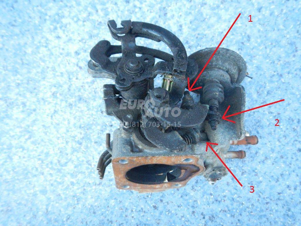

Хочу отрегулировать дпдз на своем моторе, а под какой из винтов вставлять щуп так и не понял :nez-nayu: ,за что эти винты овечают в отдельности то хоть 1,2,3??? сфотал уж как получилось, думаю понятно немного )))
а проблема в том,что при выдергивании с датчика ДПДЗ штекера машина едет, вставляю обратно, газует только на ХХ, при нагрузке только рывки и нет тяги, может кто сталкивался!!!

Ищи причину в другом, эти винты хоть как накрути, так сильно на работу двигателя они не
повлияют, самое страшное, что от них может быть, может заедать дроссельная заслонка в
закрытом положении, и ХХ может плавать.

Да, по болтам:
3- упорный винт дроссельной заслонки, регулируется так чтоб заслонка
была максимально закрыта, но не заедала/не закусывала.
2- регулировка вакуумного (клапана или не клапана а диафрагмы :nez-nayu: ),
роль этого вакуума, не давать закрыться заслонке сразу, чтоб обороты
двигателя резко не падали на ХХ.(на сколько я понял, у меня такого нет).
1- у меня такой есть, но его назначение не до конца понял, некий пружинный
демпфер, между сектором троса газа, и самой заслонкой, регулируется усилие
пружины, для чего он не знаю, у многих видел что эта система отсутствует,
сектор троса стоит жестко, на оси заслонки, а у меня зачем то так :nez-nayu:

Подниму Вопрос снова, назначение этих регулировочных винтов примерно понятно, а вот как их регулировать не ясно.
По №1 вопросов нет, в FAQе он фигурирует.
Но вот по винту №2 на вакуумный клапан никакой инфы нет. Может кто то все таки что то находил? А то даже в книге ничего.
Так же интересно узнать про №3 поподробнее, я так понял им настраивается натяжка тросика?

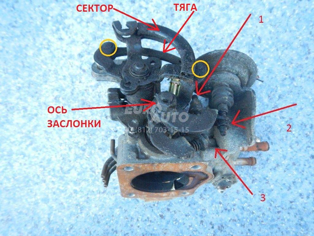

СообщениеДобавлено: Чт апр 13, 2017 7:53 am
Нет, натяжение троса регулируется на самом тросе, №3 регулирует люфт/зазор на тяге
от сектора на ось заслонки, вот в этих местах (пометил кружками), на тяге со временем
появляется люфт, или свободный ход, и №3 его можно убрать по желанию, №2 не знаю,
не было такого у меня, ну а №1 ограничитель заслонки, регулируется так, чтоб была
максимально закрыта, и не закусывала, вроде все :)
Тяга.jpg [ 239.95 КБ | Просмотров: 5370 ]
она же у тебя как я понял "под руками", немного покрути №3, не бойся, сам все поймешь,
он нужен для того чтоб не было так, что сектор уже пошел, а заслонка еще стоит на месте.
у меня подобная система на VW TARO (TOYOTA HILUX)
точно по болтикам винтикам не скажу, но из теории знаю:
Демпфер нужен для того, что бы резко не закрывалась дроссельная заслонка, что бы после больших оборотов и резкого отпускания педали газа не произошло резкого падения давления во впускном коллекторе (вплоть до разрыва мембран на системы ЕГР и клапаны адсорбера - там где они есть.)
Отсюда имеем:
один винт - упорный для дроссельной заслонки, чтоб заслонка не упиралась в стенки дросселя, но при этом была максимально закрыта.
еще один винт - начало, когда демпфер начинает притормаживать закрытие дроссельной заслонки. У меня начинает притормаживать 6-7 мм до закрытия (ход штока демпфера)
больше винтов нет...
Удачи!

но меня больше интересует то как их настраивать, зазоры какие или что...
Добавлено спустя 3 минуты 29 секунд:
ALEX-72
спасибо за инфу
№3 крутил всяко разно, никакой разницы не почувствовал, люфты кстати в тех местах где ты показал я убрал, вытачивали втулки новые.
№1 с ним все ясно
№2 больше всего хочу узнать как нужно правильно выставить
СообщениеДобавлено: Пт апр 14, 2017 9:17 am
Может по этому и не почувствовал :D , у меня были, и этим винтом убирались :nez-nayu:
