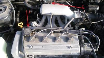

На третьей фотке - клапан привода заслонок ЛБ. Но поскольку то ли голова, то ли коллектор у тебя не родные, то сам привод расположен несколько иначе. Он на 2-й фотке аккурат за маслозаливной горловиной спрятался, на рисунке стрелка 1
А второй шланчик от того клапана (или бочонка рядом с ним, уже не помню точно) - к "соску" со стрелкой 2

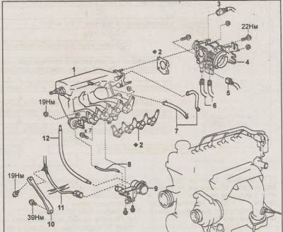

8 и 12 на схеме
20150305_172038.jpg [ 196.71 КБ | Просмотров: 7991 ]
