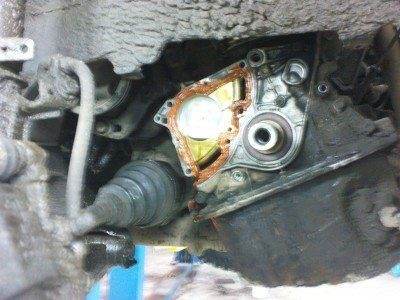

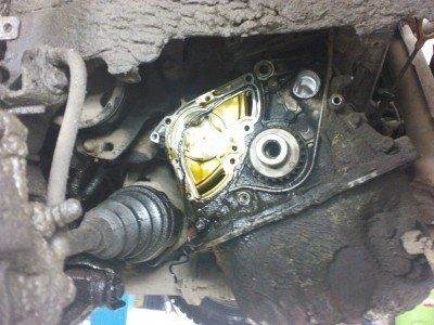

Делал не сам, в сервисе, но вспомнил и начал фоткать...
Комментарий к файлу: Сняли пластиковую защиту!!! Сифонило масло из-под крышки масляного насоса.

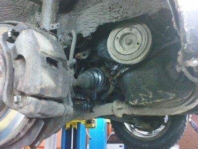

Комментарий к файлу: Откручиваем подушку двигателя.

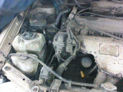

Комментарий к файлу: Открутили шкиф коленвала. До этого сняли ремень ГУРа и генератора

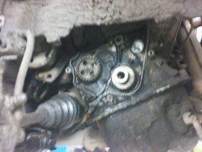

Комментарий к файлу: Сняли ремень ГРМ

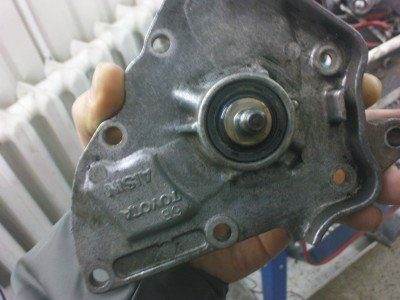

Комментарий к файлу: Сняли крышку масляного насоса
DSC00263.JPG [ 706.84 КБ | Просмотров: 4790 ]
Комментарий к файлу: Крышка масляного насоса с новым сальничком :)

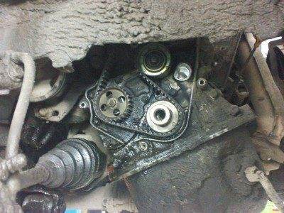

Комментарий к файлу: Заменен сальник коленвала и все ставиться на место

Стало Ford S-Max Titanium

Интересуют подробности... например, если у меня АКПП, то как откручивать шкив коленвала?
СообщениеДобавлено: Пн янв 19, 2009 10:14 am
Сообщения: 3255
Откуда: Самый Север МО
стартером, предварительно уперев ключ в подрамник.

diablo
а как потом метки назад выставить???? вроде за распредвал нельзя же крутить???
СообщениеДобавлено: Пн янв 19, 2009 2:58 pm
Сообщения: 3255
ну ты спросил как открутить шкив.. а распредвал в это время будет крутиться вместе с коленвалом как всегда.. шкив только открутиться.

ну да.... а как потом выставить его по меткам, что бы ГРМ заменить, например?
СообщениеДобавлено: Пн янв 19, 2009 3:12 pm
Олег, это процедура, кроме как откручивание шкива не каких изменний не вносит. тоже самое что ты руками крутил.

voldemarik
Ну это я понимаю...
Во всех книжках написано, что перед заменой ремня нужно выставить метки...
При прокручивании стартером вал провернется и метка уйдет в сторону... а вот как вал повернуть обратно??? за болт шкива уже не получится. так же???
И другой вопрос... как обратно затянуть????
На механике было просто.... достаточно вставить отвертку в смотровое окно на коробке между зубцами маховика.... а нет ли похожего способа на автомате????

когда откручиваешь болт.. ремень ГРМ стоит на месте.. ничего никуда не смещается. после того как болт откручен.. его можно опять закрутить и им вращать коленвал в любые стороны.. но при этом этот болт можно будет открутить уже легким ударом по ключу, т.к. он уже сорван.
СообщениеДобавлено: Пн янв 19, 2009 5:04 pm
Сообщения: 771
Откуда: г. Дубна, Моск. обл.
diablo
точняк! :D туплю

А еще выкрути все свечи, тогда будет крутиться все легко и просто.

Привет всем, тоже недавно менял все три передние сальника на 3S-FE, самое неудобное для меня это было поставить сальник распредвала, там неудобно его запрессовывать, и ничем не постучать. И ещё один нюанс, когда достали старый сальник убедитесь что не осталось осколков от него. Я сальники доставал отверткой, и в самый последний момент заметил что там остался маленький осколок от внутренней части сальника.
Добавлено спустя 16 минут 45 секунд:
На распредвал сальник одевал так, - вставил сальник руками на сколько смог, но продвинуть его дальше никак не удавалось, вобщем я взял старый сальник и сточил его на наждаке примерно на 30 процентов (чтобы он стал тоньше), наставил его на новый сальник и прижал шкивом распредвала, наживил болт, ещё раз поправил старый сальник и затягивал болт распредвала. Всё, новый сальник на месте, снова снял шкив, выбросил старый сальник, поставил шкив обратно. Если старый сальник не стачивать шкив ровно не встанет, да вообще его не поставить.

Шкив к/в(звезду ГРМ) то как сняли, без проблем ? :wink:
Все снималось без всяких проблем! Все откручивалось тоже спокойна.
