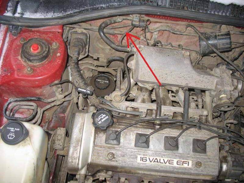

и еще трубка на мап сенсор если при всем при этом подтраивает

Артурартур
что за трубка? где ее найти??

во,бывает сухая и растресканная,если в ней дыры есть так же колбасит и не набирает обороты,ежели нет то бензонасос кмк.
