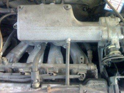

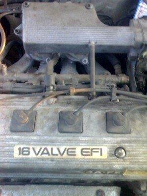

вылаживай фотку движки,подскажем какой,и какие свечи ставить

[quote="kostolom"][quote="Zema"]
12-01-09_1705.jpg [ 158.08 КБ | Просмотров: 1053 ]
12-01-09_1708.jpg [ 174.75 КБ | Просмотров: 1053 ]
Carina E, 4A-FE LB, 93 г.
СообщениеДобавлено: Пн янв 12, 2009 4:19 pm
LB обедненка.
