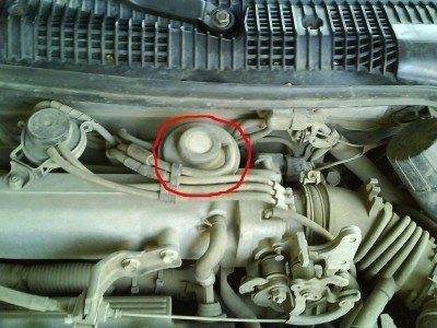

Что то я так и не понял какую трубку затыкать и с какой стороны. ... для блокировки циркуляции отработавших газов (EGR - системы) Ткните пальцем на картинке...
Добавлено спустя 3 минуты 31 секунду:
Отключить хочу, т к дергается при условии прогретого дрыгателя. На холодную все норамльно...

Вот твой клапан EGR
Вот он на схеме, а глушить его надо заменой 25627 на проставку без дырки
http://www.japancats.ru/Toyota/Parts.as ... 110899058f
dsc00500_331.jpg [ 239.61 КБ | Просмотров: 9059 ]

СообщениеДобавлено: Чт май 12, 2011 12:35 pm
Зарегистрирован: Пн ноя 01, 2010 12:18 pm
Сообщения: 37
Откуда: г. Таганрог
а как его открутить? я пытался подлезть и чуть не свихнулся :) так и забросил это дело

СообщениеДобавлено: Чт май 12, 2011 2:30 pm
Сообщения: 686
Машина: Японо-седан
Надо снимать весь инжектор. и Заодно его почистить+ форсунки промыть раз уж туда полез))

... я имел ввиду какую нить резиновую трубку снять и заткнуть на время проверки, такой вариант есть?... тут описывалось ранее, но не для 3S-Fe/
Т е проверить на пропадание "дергунчика" без разборки всего инжектора., поскольку дело может и в нем быть...
