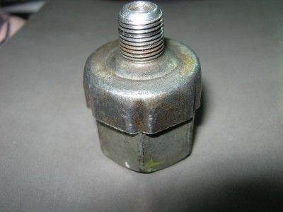

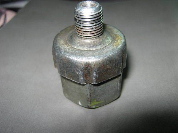

Выкрутил датчик, ели нашел (подходит от киа и хундай FAE 11610 0.3 бар цена 5$), проверил свой с помощью компресора и тестера он срабатывал 1.4-1.6 бар, новый срабатывал 0.3-0.5. Установил датчик все стало на свои места, поехал проверить давление, но ни в одной мастерской не било переходника с подходящей резьбой. Проверил извращенным способом, на прогретом двс выставил 500 об/мин лампочка не горит при масле 0в40 , значит давление не плохое ?!?!?!

Спорить не буду, из старого датчика попробую сделать переходник.

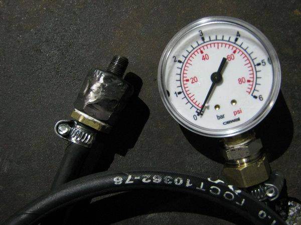

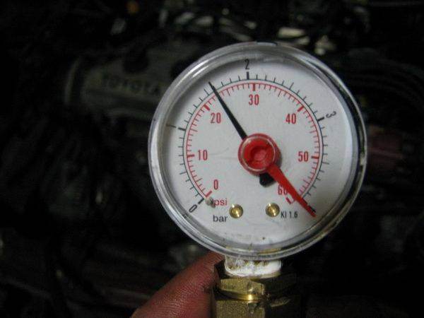

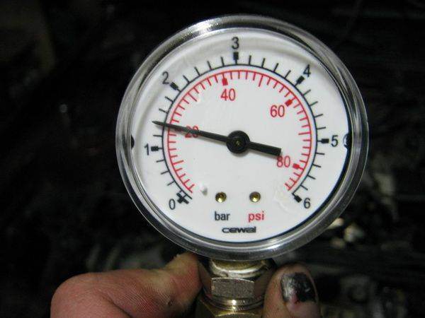

Вот решил cделать переходник...подумал...cделал мех манометр цена вопроса 70грн.
На прогретом двс 800 об\мин 1,4-1,6 бар; 3000 об\мин 4 бар если поднимать обороты при 4,2 бар скачок давление падает на 4 больше после можно вижать максимум 4,5 бар, походу подсела пружина клапана.Что скажете по поводу измерений и какое номинальное для 4афе.

В чём проблему видите? Отличное давление. Куда больше-то? На 4.5 срабатывает редукционный клапан, всё правильно. Большее давление не нужно, оно только навредит.
СообщениеДобавлено: Пт фев 14, 2014 11:08 pm
Вполне приличное давление, кмк. Если правильно понял, то оно падает после 4,5 очков? Это тоже вполне нормально , т.к. срабатывает перепускной клапан, чтобы не было избыточного давления.

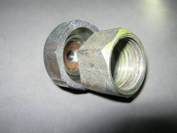

Vlad111, когда разбирал датчик, не обратил внимание на диафрагму в нем?
Должен на 5 бар. Потому и сделал вывод что просела пружына бойпаса
Виктор77 писал(а):
Если правильно понял, то оно падает после 4,5 об.?
Немного нетак, где то при 3200-3300об/мин с 4,2 бар падает на 4 бар дальше растет до 4,5бар -5000 об/мин .
Диафрагма била цела, но когда открутил крепление для фишки внутри било масло.
