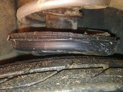

Рассказываю всё, как было.
Не так давно, поставил себе новые амортизаторы КУВ и новые пружины.
Менял естественно в паре, т.е. (лев.+прав.). И до сегодняшнего дня ездил на на зимней резине, она поменьше по размерам чем летняя (195/65/15)
Ну думаю, вроде как тепло, взял литьё и поехал на шиномонтаж.
Переобулся в "лето" (205/65/15), выезжаю с шиномонтажа и слышу шорох какой-то сзади справа, ну думаю, фиг знает. Выезжаю на дорогу, разгоняюсь и слышу сзади нарастает гул, опять же справа, по мере увеличения/уменьшения скорости гул увеличивается/уменьшается. Попробовал на большой скорости резкое перестроение, когда немного машина приседает на левую строну - гул и трение сразу пропадает, когда на правую сторону - усиливается ещё сильней.
Полез смотреть...
Оказывается правое колесо трёт о нижнюю опору пружины, т.е. в амортизатор (см. фото), можно сказать что опора "лежит на краю колеса", слева такой беды не наблюдается. И зазор между опорой и колесом есть, хоть и небольшой. Резина с этими дисками уже стояла прошлым летом на моём авто, нигде ничего не задевало и не цепляло.
З.Ы.
Не так давно, заметил стук сзади справа, при езде на небольшой скорости по небольшим кочкам, а также наоборот, когда проезжаешь большие ямы и задняя подвеска полностью распрямляется.
Пружина у меня сломалась, до замены задней подвески, также именно справа....
Ну как предположение - это опоры стоек, их я не менял, когда до меня их меняли незнаю (если вообще меняли.. :D ). Может справа опора раздолбилась, и теперь стойка с пружиной гуляют вверх вниз, относительно кузова... :?
Ваши предположения?

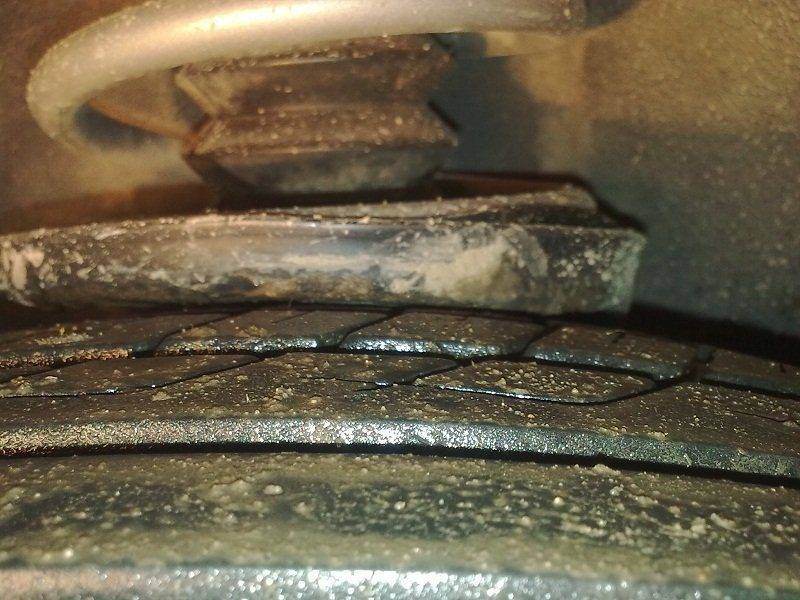

Комментарий к файлу: То, что справа
Фото0351.jpg [ 181.69 КБ | Просмотров: 2791 ]
Комментарий к файлу: То, что слева
Фото0352.jpg [ 214.63 КБ | Просмотров: 2787 ]

мое предложение-поменял пружину на новую поставил вместо старой просевшей, вот и трет, нефига такие широкие шины ставить!!!
еще может вылет неподобающий у диска

При чем тут опора и пружина,стойка с колесом жесткую связь имеет,мое мнение смотри затяжку кулака к стойке и подшипник на ступице,или чашку пружины,может ей по дехе и выдавило,вот и трет

Резина с этими дисками уже стояла прошлым летом на моём авто, нигде ничего не задевало и не цепляло. Пружины по размерам абсолютно такие же которые стояли прежде, единственное - это аморты, немного жёсче, но и они 1 в 1 со старыми. И если задевает, то почему тогда только справа? По логике, тогда вся "попа" должна лечь на резину... :(
Вобсчем, непонятно....

При чём тут пружина просевшая и опора старая,ведь трёт не об арку,а об опорный стакан стойки...!!! Либо ты согнул кулак за зиму,либо стоечки разные... :)

дело в стойке... нижняя чашка приварена чуток ниже или криво - по фотке даж можно заметить

Возможно просто затянул болты не совсем так как стояли.. Смотри стяжку кулака и аморта. там палюбасу люфт есть милиметров до 3х.. Ослабь и перетяни в сторону от резины.. и думаю норм будет..

Короче было у меня так же,только с колесами 225/45/17,все дело в стойках,они есть разные,т.е. нижние стаканы приварены на разных уровнях,вроде как на англичанке ниже,чем на японке.
Я решил эту проблемму обычным способом,сняв колесо,выпилил окошечко в этой чашке,что бы колесо не шоркало,и все стало хорошо!!!

Когда работал в магазине, имел дело с таким вот случаем, что у каябы аммо на карины под разный мотор и коробку имеют разную высоту чашки.

когда я ставил покупал себе колесья 195/65/15 на карину-2, задние стойки были как раз менял до этого, также 1 колесо терло
стачивал болгаркой чашку, но так и не добился результата, боялся чашку ослабить...

205/65 R15 не штатный размер для Карины Е, великоваты катки, это размер Камри и 20 и 30-ки. Скажут сами виноваты.
А вот 195/65 R15 встанут хорошо, причем штатно они на лифтбэк только ставились, если не ошибаюсь.

Стойки разные идут на японки и на англичанки. Именно высотой приварки чашек. Но при родном размере резины это не критично. Поэтому вины ексиста нет в любом случае,и даже каталоги не наврали.
