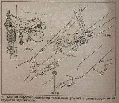

Rau писал(а):
когда колесо вывешено при торможении схватывает так что руками не прокрутить
Rau писал(а):
но в движении не эфективны
Может быть проблема в клапане перераспределении тормозных усилий.

Alex310584 писал(а):
Думал об этом,но я ведь его тоже заменил на контрактный
Тем более у меня автоматическая крестовинка под капотом.калдуна нет
Правильный руль левым не назовут!Toyota Celica 94г,кузов st 202,двигатель 3sge,механика.180 бешеных пегасов,Toyota Vitz,двигатель 1sz-fe,автомат
