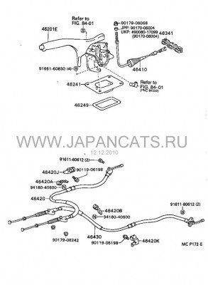

Проверь как стоят тросики. Их 3 должно быть.Один отходит от рычага стояночного тормоза, 2 идут от центрального тросика к колесам.Так вот те, что идут к колесам, должны "перекресчиваться". Тот что от центрального тросика выходит справа, идет на левое колесо, соответственно тот, что слева - на правое колесо. У меня тоже ручник работать отказывался. Поменял на станции тросики, причем все 3. Эффекта ноль. Сам полез потом и обнаружил,что тросы неправильно поставили.Переставил,все заработало.

Вот тут посмотри как тросики быть должны
| Вложения: |
Комментарий к файлу: Тут нарисовано
Тросики ручника.jpg [ 98.93 КБ | Просмотров: 2552 ]

Все сделано именно по этой картинке, сам контролировал за сервис-мэнами, собрано все правильно. левый тросик перекрещивается с правым.
