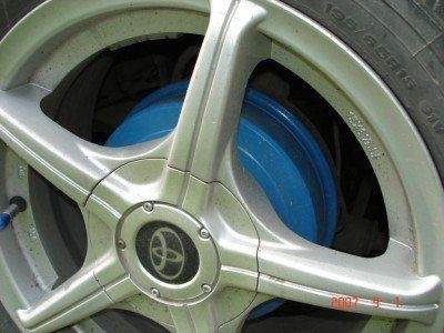

Навеяно этой темой
http://corona-club.ru/index.php?option= ... ic=4120.30
А также этим
этим
и этим
Оба на. Не задумывлся раньше, что можно просто порасить :o
На недельке тоже покрашу задние цилиндры. :roll:
Вот только думаю - в какой цвет :o
СообщениеДобавлено: Пт апр 25, 2008 1:08 pm
Сообщения: 1867
Машина: Toyota Sera
Вторая фотка простая накладка, но смотрится тоже ничего вроде, не встречал правда в магазинах, а может внимания не обращал. А первая и третья мои фотки :) Мысль появилось после постановки литья вместо штамповок, барабаны смотрелись отвратно просто. В магазине был выбор между красным, желтым и синим. Остановился как видите на псоледнем. В принципе неплохо получилось и барабаны ржаветь не будут.

А вот мои барабаны! :roll: :twisted: Красил специальной краской для суппортов (немецкая аэрозоль). Главное хорошо карчёткой проити. Грунт не нужен.

Хоть на балоне было написано сначало грунт, красил без.
СообщениеДобавлено: Пт апр 25, 2008 2:12 pm
Сообщения: 1104
Откуда: С-Петербург
Я сначала пробовал с грунтом (отлезла быстро) а без грунта держится нормально! :)

у меня оранжевого цвета,покрасил неделю назад(Барабаны),терь суппорта надо.

У меня покрашены в чёрный. Я брал краску высокотемпературную.
(примерно 350р. за балон)

Да ей большинство и красит. Берёте щётку железную (ну у кого какие методы удаления ржавчины). Покупаете балон какого хотите цвета. И будет вам счастье :D

У меня они новые были, а старые карчётка на болгарку и в путь. Обычной не стоит эксперементировать, отлезет быстро, температурные перепады большие.

Хех балончик с краской 100 руб стоит :) Отвалилась покрасил заново :D
Хотя если по уму может и не надо, я тока барабаны красил, там поддомкратил колесо снял и крась, а если суппорта там наверное погеморойней, сининькие красиво сморятся ;)

менял в пршлом году барабаны, сразу не покрасил, поржавели
пришлось снять, обработать ортофосфорной кислотой, покрасил из болончика аля хром (что было под рукой) уже год краска держится и барабаны такие блестявые блестявые :lol:

У меня второй сезон! Но уже ржаветь чутка начинают!

У меня ничаго не отвалилось, тупо ражветь через краску начала. Пятнышками пошла :)

Обычная краска с балончика пойдет ....... но ..... быстро облезет :D

Покрасить можно чем угодно. Вопрос, как долго будет держаться? Когда были жугули, красил барабаны кузбаслаком, но сохнет, сцуко, долго. Купи балончик со специальной краской, цена порядка 350р.
