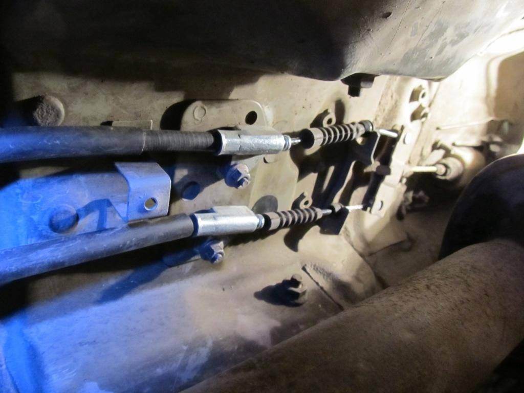

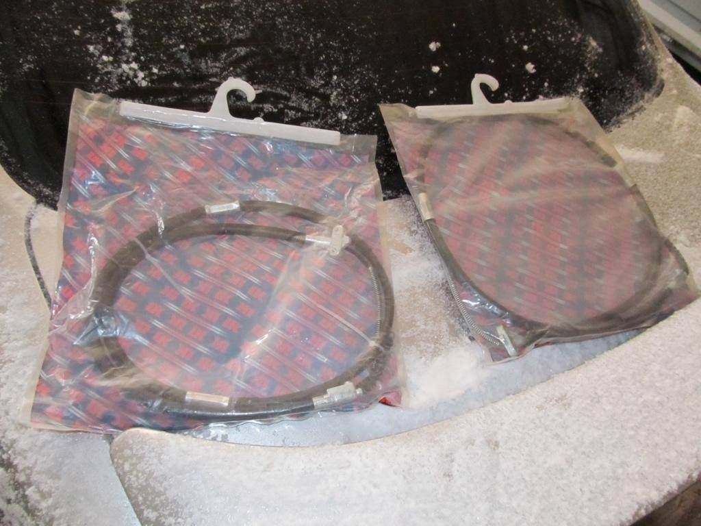

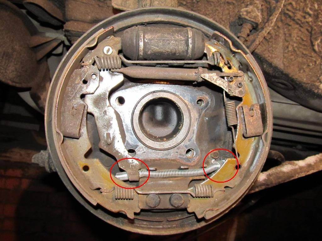

Один на несколько сантиметров длиннее, вроде левый. Хотя знакомый ездит на правых тросиках - и нормально :ts_ss:
Себе в начале ноября менял тросики, по 1400 каждый обошелся
IMG_0325.JPG [ 99.73 КБ | Просмотров: 25690 ]
эта часть скрыта под защитой
IMG_0343.JPG [ 77.78 КБ | Просмотров: 25690 ]
красным обозначено место крепление тросика (в данный момент в натянутом состоянии)
IMG_0337.JPG [ 116.44 КБ | Просмотров: 25690 ]
я добрался до drive2
