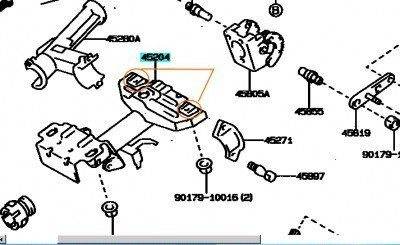

Менял стрекозу и попутно решил устранить стук,который мучал уже давно.Ощущался люфт право-лево при покачиваниии руля,видно было,что даже замок зажигания ходит вместе с колонкой.Жалко видео не приложить проще было бы объяснить.На рисунке выделил алюминевые вставки в корпусе рулевой колонки,они прикручиваются к усилителю приборной панели.Вот они стоят на месте,а колонка в них гуляет. Это регулируется,или надо менять?

Была в точности такая же проблема. Решилась просто - затянул две гайки обозначенные номером 90179-10016(2) трубчатым ключом на 14

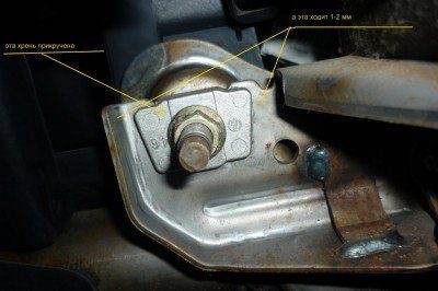

фото
Добавлено спустя 2 минуты:
Так затягивал,длинной головкой и воротком.Тянул сильно,боюсь сорвать.

looki писал(а): Так затягивал,длинной головкой и воротком.Тянул сильно,боюсь сорвать.
У меня была такая же проблема, я снимал колонку, и немного поплющил эти вставки, а еще когда ставил на место перед гайками поставил шайбы и закрутил все покрепче (только осторожней не сорви) и все закрепилось как надо, колонка не гуляет.

дмитрий Л. писал(а): перед гайками поставил шайбы
шайбы большие? почти как вставки?
_________________ Carina E Sport Wagon 1993 4A-FE LB MT Japan GLI
"Хочу" - хуже ,чем "болит"
Хочешь сделать хорошо - сделай сам.
| Вернуться к началу |
дмитрий Л.
Добавлено: Вт июн 08, 2010 10:52 pm |
| Контролер |
Зарегистрирован: Вс окт 12, 2008 5:46 pm Сообщения: 665 Откуда: Республика Карелия г. Пудож Репутация: 2 [ ? ]
looki писал(а): шайбы большие? почти как вставки?
да не шайбы подобрать можно под гайку диаметром.

Закрепил колонку в этих проставках винтами на 4.Не снимая колонки просверлил люминий вместе с железом на 3,2 и ввернул без нарезания резьбы по винту с каждой стороны.Фото делал,но не выкладываю,там все просто.Сколько продержиться не знаю,но сейчас люфта абсолютно нет.
