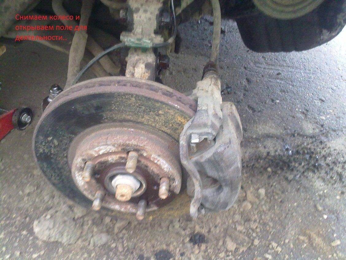

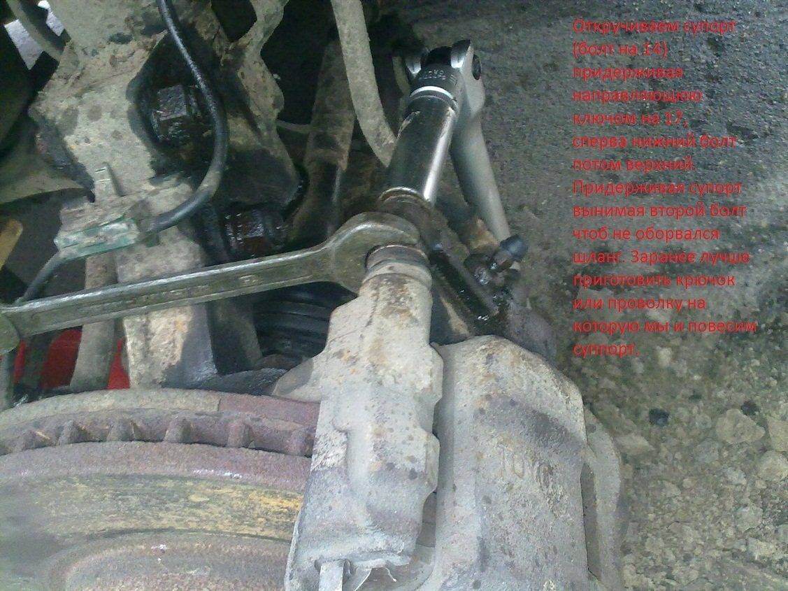

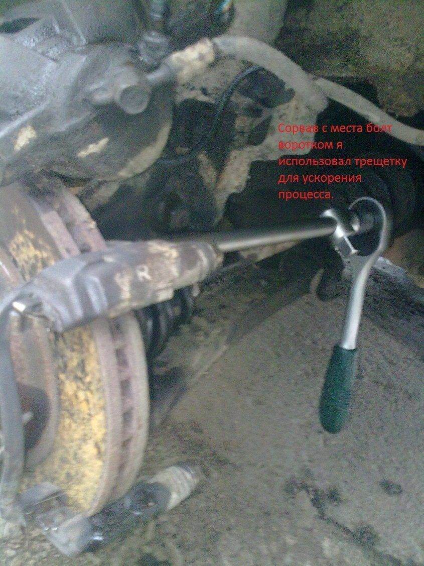

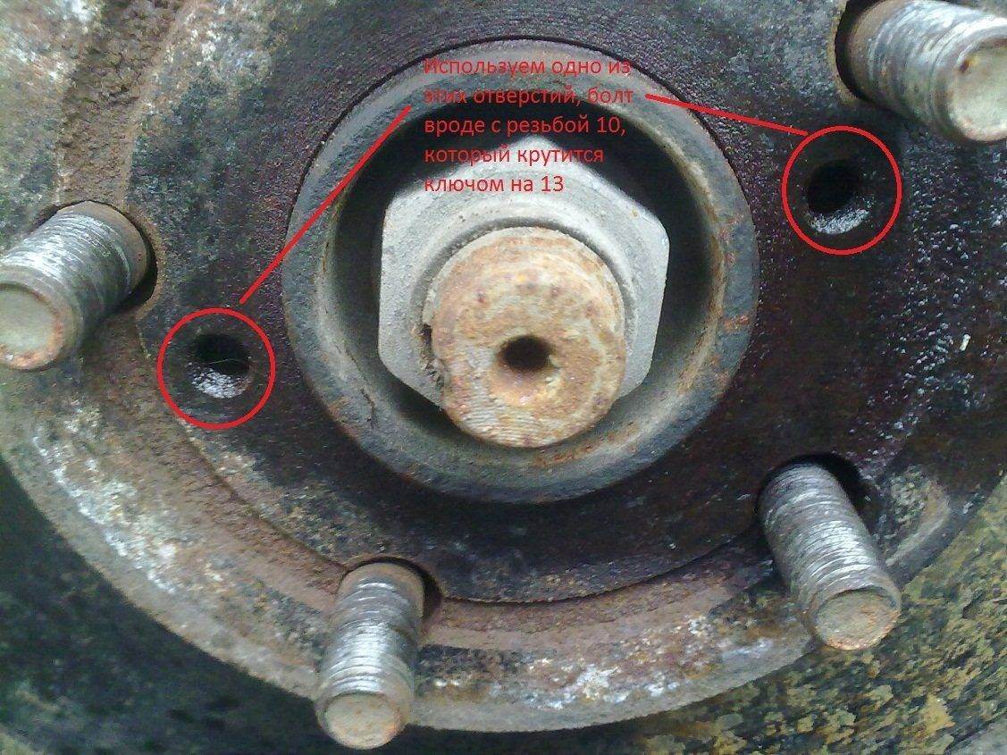

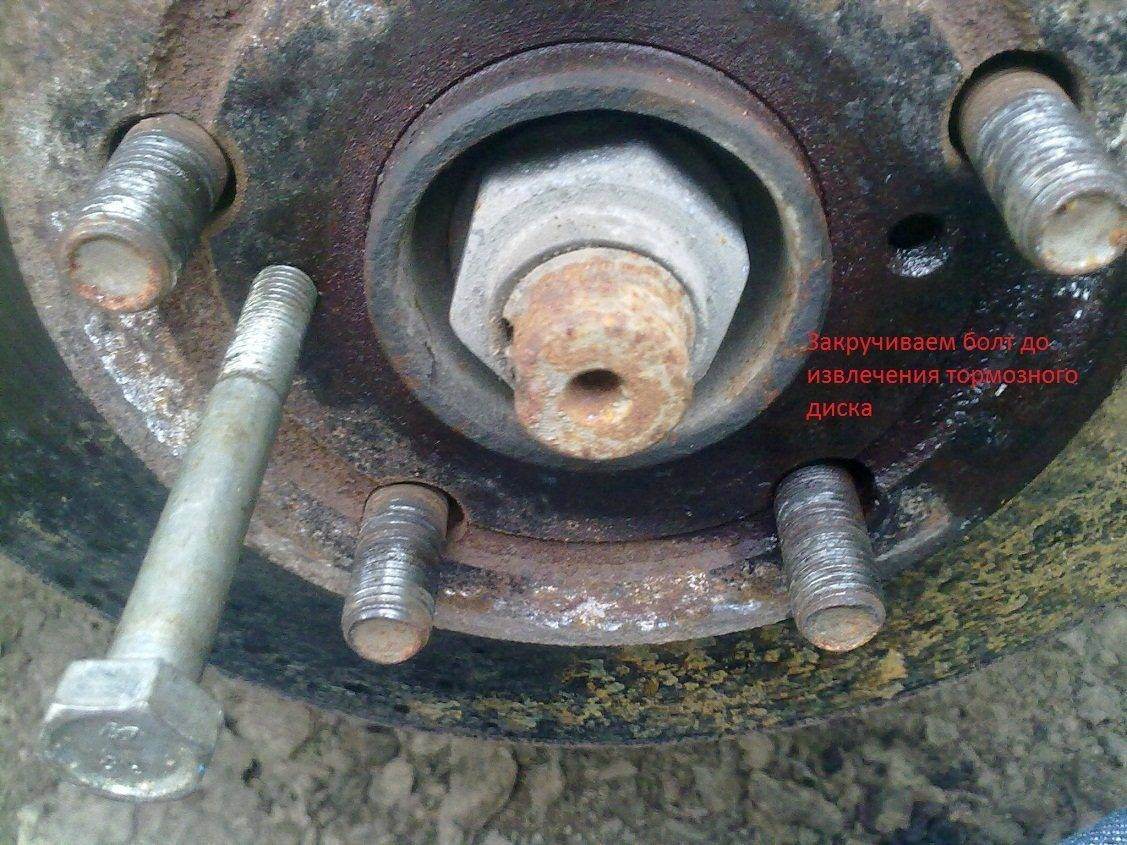

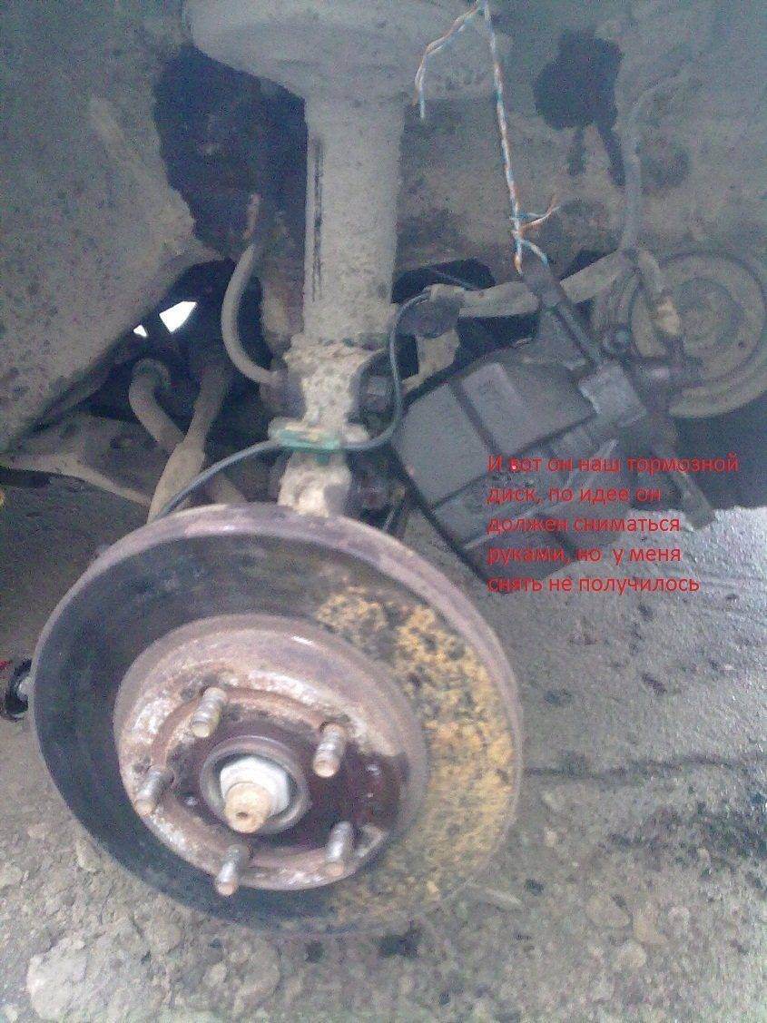

У нас не нашел, оно все конечно есть и в Легионе но там схемы а тут все как это выглядит в живую..
Много пользовался Жидким ключом (использовал какойто пиндосовский купленный в тойота з\ч за 210р).
По ходу работы возникли некоторые вопросы к нашим знатокам..

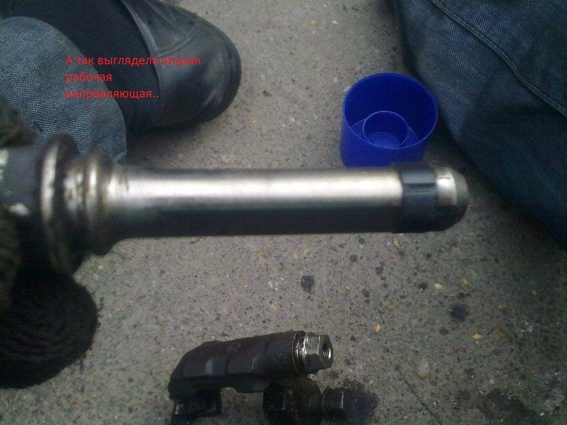

Вопрос номер раз.. Направляющие обе должны выглядеть одинаково? Если да то направляющая без кольца подлежит замене?

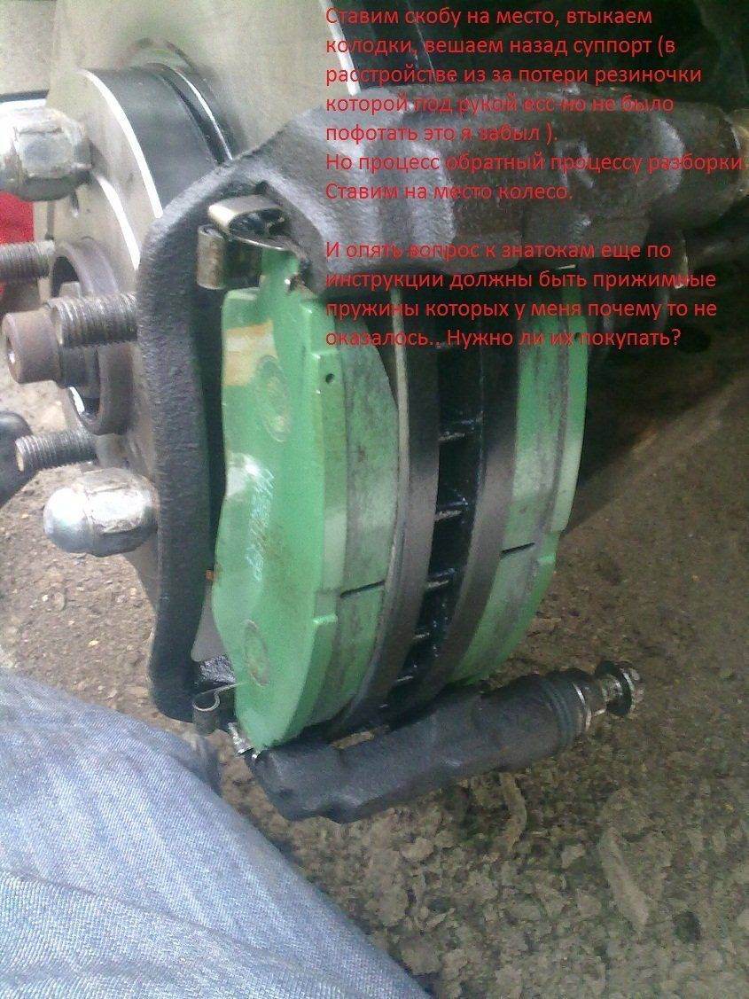

Вопрос номер два, по инструкции колодки должны прижиматься пружинками которых у меня почему то не было, их нужно покупать?

Woolf
Вот эта деталька (на фото) является частью пыльника! Вытаскивается отверткой, запрессовывается обратно головкой на 19.
Резиночка должна быть на одной направляющей, на нижней. Что бы направляющие не звякали :)
Надеюсь, направляющие высокотемпературной смазкой смазать не забыл? :wink:

Смазкой смазать не забыл но в близлежащих магазинах ничего кроме Шруса (до 120град) не нашлось. Заказал пыльник. смазку тоже на неделе купить собираюсь ту что Хаски 220R. Как придет пыльник еще раз разберу воткнуть пыльник и смажу для профилактики.
Относительно резиночки на одной направляющей, Екзист и на верхнюю и на нижнюю выдает один и тот же номер.. Меня просто еще смущает шероховатости на той что у меня без резиночки... Вот думаю стоит ее менять или нет..

А по теме, я когда себе диски новые ставил, то сразу прикупил оригинальный ремкомплект суппортов. Там все резиночки, уплотнения, и.т.д. Судя по фото, на одной направляющей у тебя пыльник тупо оборван и отсутствует - это не есть гуд. :wink:

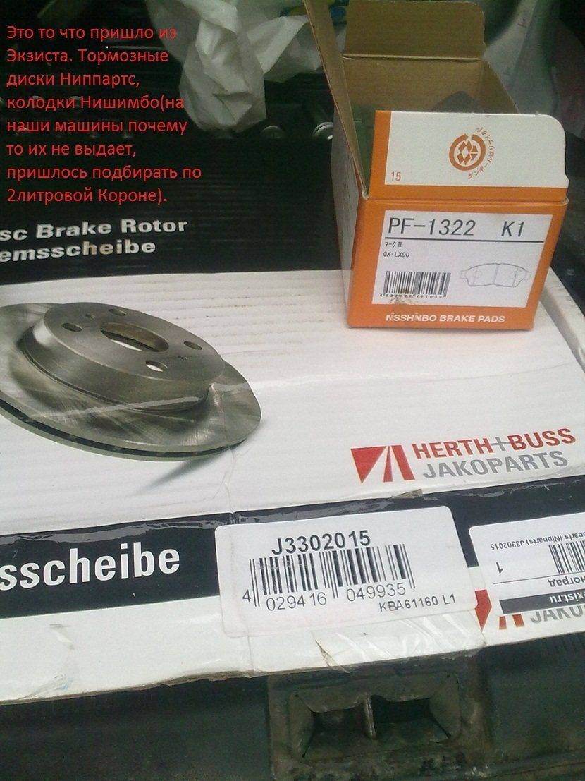

Сегодня после часу интенсивной езды сток, стал ватным и начал свистеть почти при остановке =( Колодки Нишимбо, Диски Ниппартс, около 7к откатали зимой ни одного свиста не було(
Автор:  Woolf [ Пт май 13, 2011 4:43 pm ]
Вопрос к спецам.. начал рыть колодки нишимбо
вырыл номера
PF-1362
PF-1267
вроде как екзист замену им выдает тойота номера на ГЕ
че из этого подойдет есть ли какой катало нишимбовский?
Себе ставил PF-1322 зеленые... после 30-40 минут торможений становтся ватными.. Коричневые я так понимаю более агресивные.. Кто номер знает?

Не понятно, про какие пыльники идет речь? Если ремкомплект суппортов, то 04479-20170.
