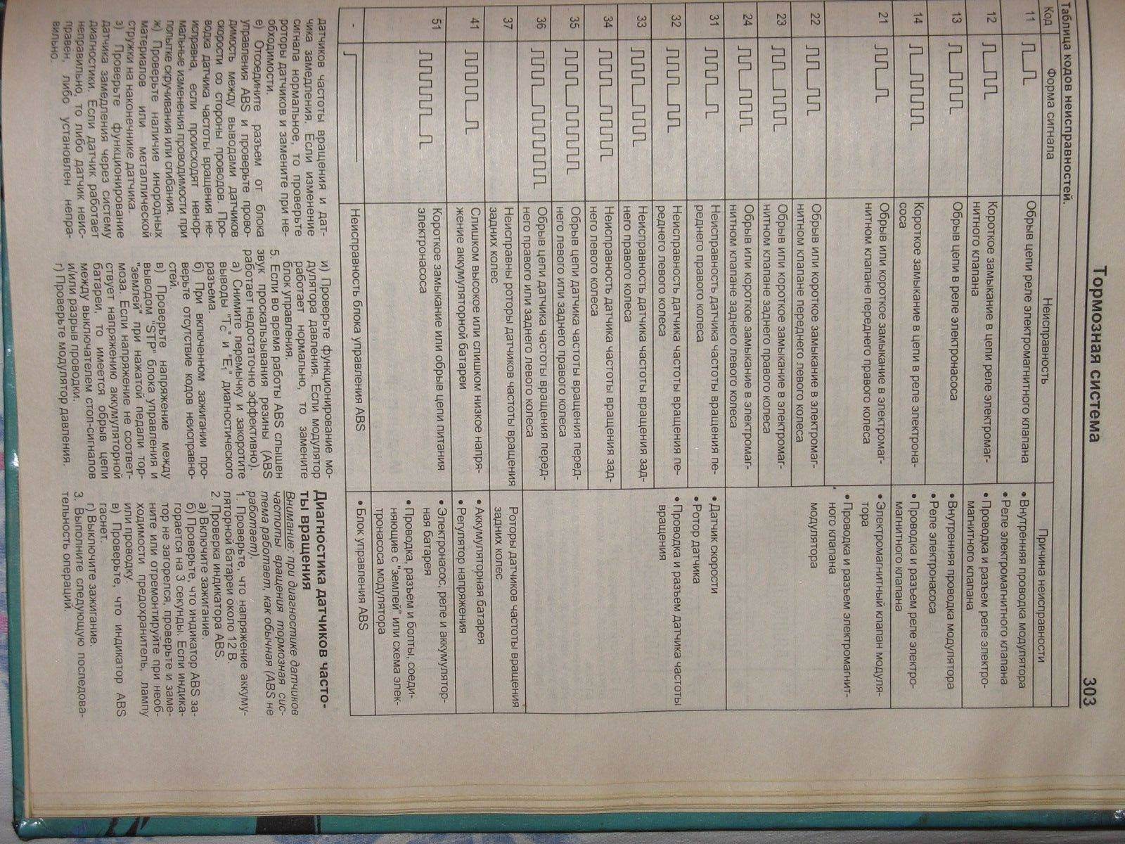

А вот и есть. Это ОБРЫВ ЦЕПИ показывает сразу на 2 (зад.прав - пер.лев - или зад.лев.-пер.прав.) А НЕИСПРАВНОСТЬ показывает на 1 конретнорасположенный датчик.
7596fa3e84ec.jpg [ 391.36 КБ | Просмотров: 1094 ]
