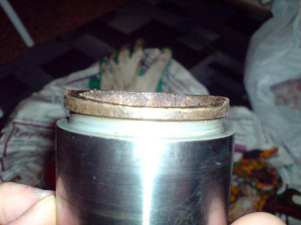

С этим поршнем можно что то зделать, например сточить кривой бортик на станке, или придется менять его? :? И еще) как вытащить поршень из самого суппорта? В букваре написано сжатым воздухом :shock: а гдеж я ео дома найду? На улице -20 поэтому разборка вся дома, кто вытаскивал, подскажите) Он проварачивается только но не вытаскивается и не вдавливается обратно :(

Автор:  kostolom [ Вс фев 21, 2010 2:57 pm ]
Если шланг еще не отцепил,то просто нажми на педаль тормоза,поршень жидкость сама выдавит
Автор:  [SoniC] [ Вс фев 21, 2010 3:01 pm ]
так дома уже :( больше никак?
Автор:  kostolom [ Вс фев 21, 2010 7:02 pm ]
Ссори сразу не заметил,что дома :D ,я так полагаю у тебя там внутри из грязи бортик образовался,он и не дает,я бы например залил вдохи внутрь и снаружи пропшикал,дал отстояться,потом газовым проворачивая пытался бы вытащить,только поршень обмотай чем нибудь,чтобы зеркало не повредить или чисто за край берись газовым
Автор:  [SoniC] [ Вс фев 21, 2010 8:31 pm ]
все, вытащил) Сходил а мамтерскую, там спомощью воздуха, через отверстие для подачи торм.жидкости со звуком "чпаф" выскочил) сам я думаю не вытащил бы) Если буртик сточенный подровнять, будет нормально?Просто я так понимаю этот тормозной поршенек будет больше "выходить" На распределение тормозных усилий никак не повлияет?Вот собственно и фотки :?

Автор:  slk [ Вс фев 21, 2010 11:37 pm ]
[SoniC] гы,у меня такая же ситуация,старый хозяин постарался,потерял колодку и так и ездил....короче сточено у меня один поршень,и тоже в раздумьях...оригинал новый стоит 850р ,а фебест 350р. Но исходя из консультаций с нашими умами ответы были 50/50.Н тут надо смотреть по ситуации,если тормозит ровно ,то мона не трогать...а вот по поводу сточить(выровнять) поршень интересно было б услышать мысли... :wink:
