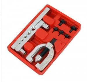

-=Zhen_DOS=- писал(а):
- из чего сделать хороший вальцовщик для тормозных трубок
-купить самый дешевый китайский (с грибками) стоит 20 $ . Для больших диаметров и металл трубок он не годится,а тормозные вальцует хорошо .

$_12.JPG [ 24.85 КБ | Просмотров: 5996 ]
