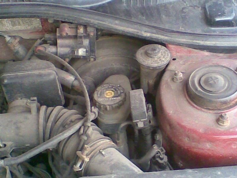

Ребята,помогите! :)
жму на тормоз горит воск.знак!
что значит?торм.жидкость добавить?а куда её лить?
Автор:  Пётр [ Ср июн 03, 2009 2:08 pm ]
Низкий уровень тормозухи, скорее всего из-за стёртых тормозных колодок. Если они стёрты-поменять колодки и уровень вернётся на прежний уровень. Если все колодки в норме долить жидкость и смотреть где она могла убежать (цилиндры, магистраль). Лить тормозуху в маленький белый бачок с чёрной крышкой, не перепутай с бачком от сцепления.

Автор:  Алексей777 [ Ср июн 03, 2009 6:25 pm ]
влить влевый или правый?)))я серьезно!
Фото039.jpg [ 74.58 КБ | Просмотров: 9230 ]
Автор:  Myth [ Ср июн 03, 2009 6:29 pm ]
Правый
Автор:  Beso [ Ср июн 03, 2009 6:32 pm ]
...если смотреть из-за руля. :-)
Короче, в тот, который на большой круглой чёрной блямбде, называющейся ваккумным усилителем. :-)

Это как? что я затупил чтоли? Это тот который с желтой наклейкой в центре? я думал это от коробки, у меня что на одной что на другой как справа бачки под тормозуху, с резиновой пимпочкой.
Автор:  Beso [ Ср июн 03, 2009 7:22 pm ]
Совершенно верно. :-)
С жёлтой наклейкой - это бачок главного тормозного цилиндра на фото.
Автор:  Myth [ Ср июн 03, 2009 7:35 pm ]
Нда, странно, видать с автоматными машинами по другому компановка
