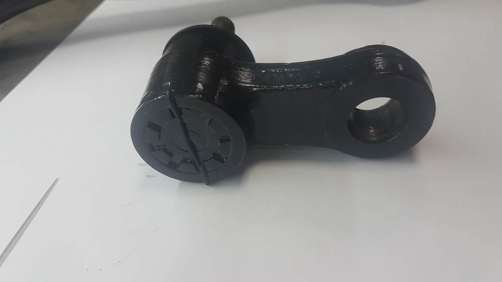

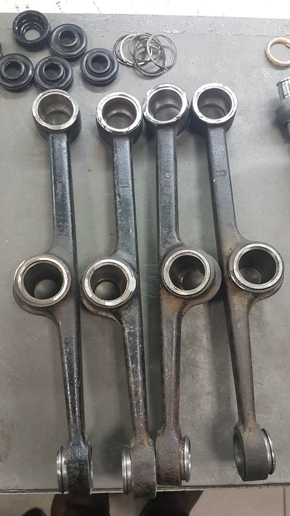

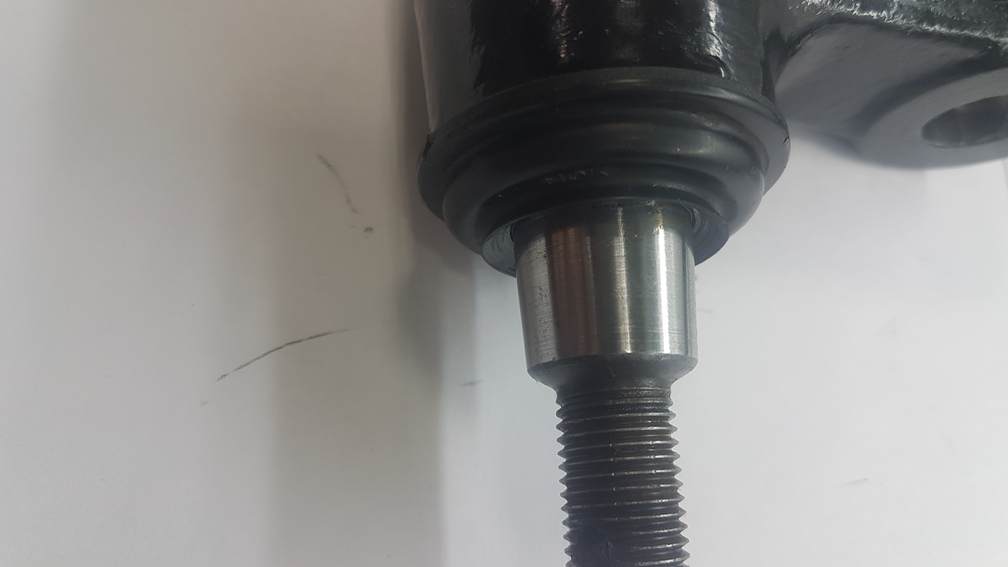

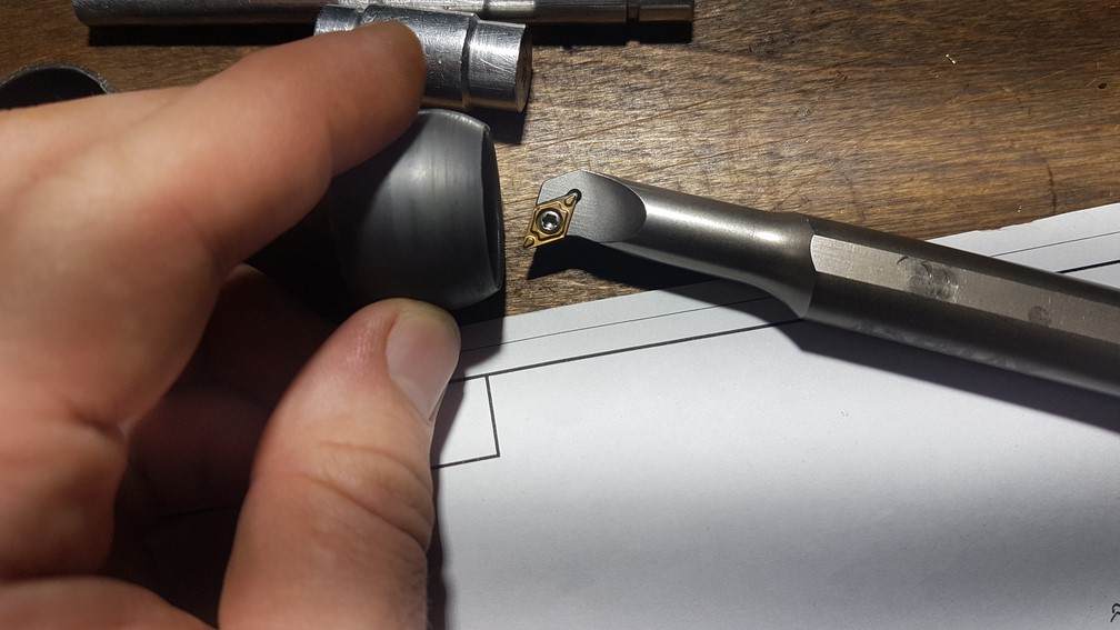

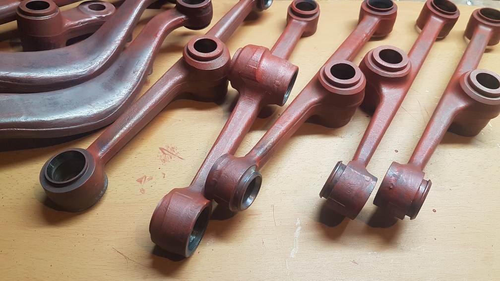

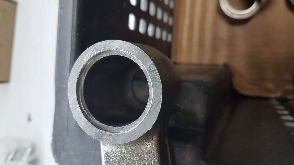

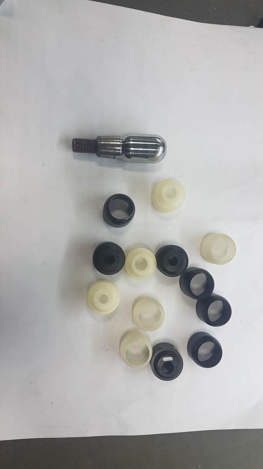

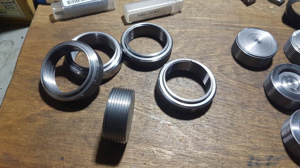

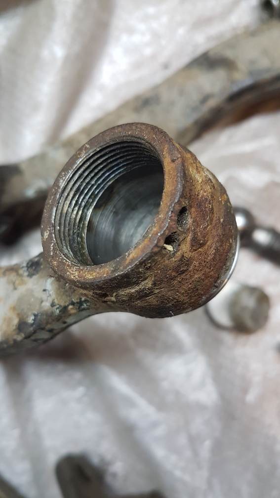

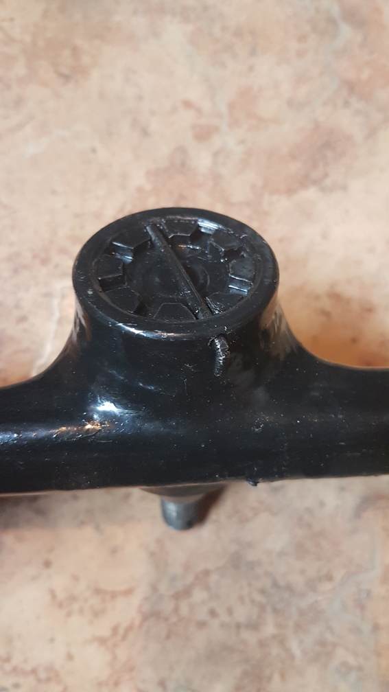

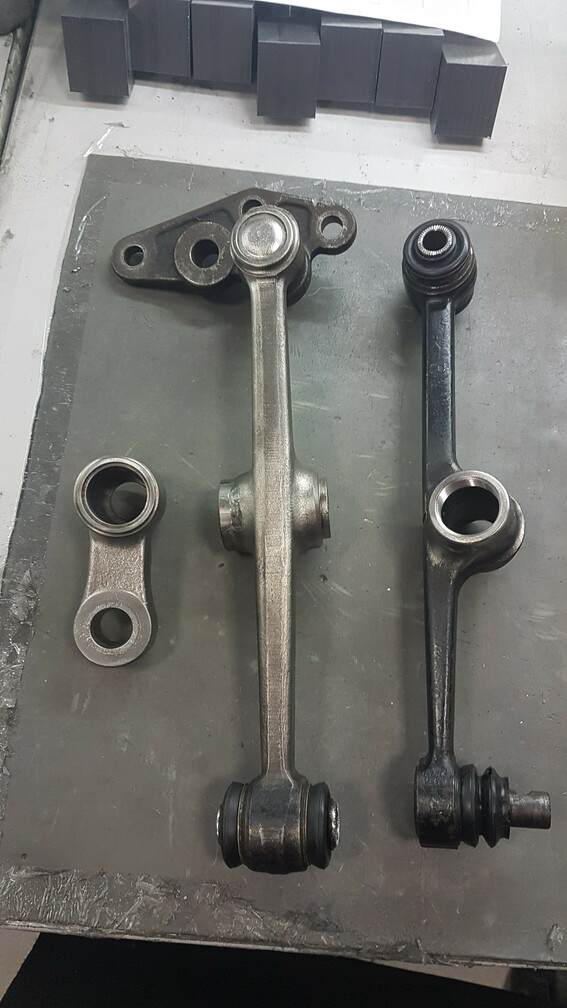

Дорогие друзья, Так как работаю на производстве металлообработке. Имеются ряд токарных и фрезерных станков с ЧПУ.
Рычаги Суперстрата БУ или контракт живет не долго, я предлагаю свои услуги.
P/s Новые комплект рычагов выходит Около 100 тыс. руб.

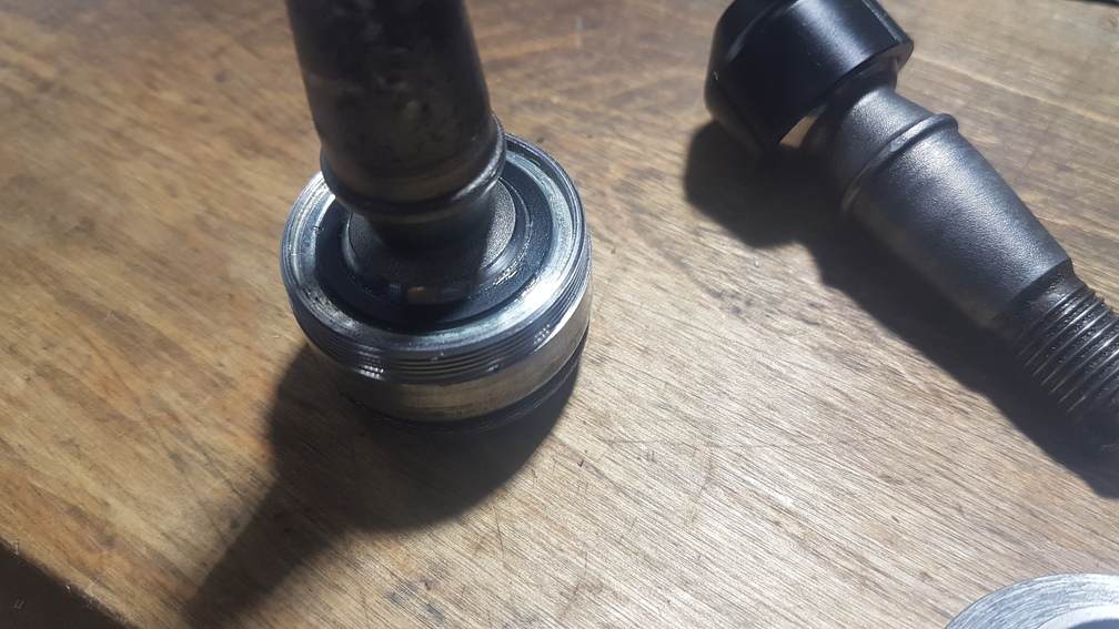

Технология восстановления .
Нужно изготовить:

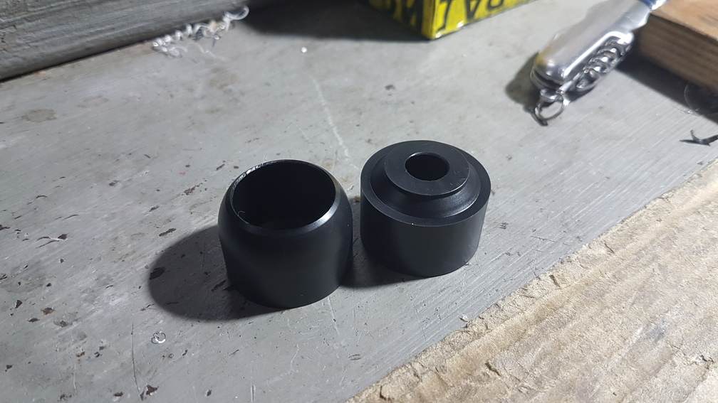

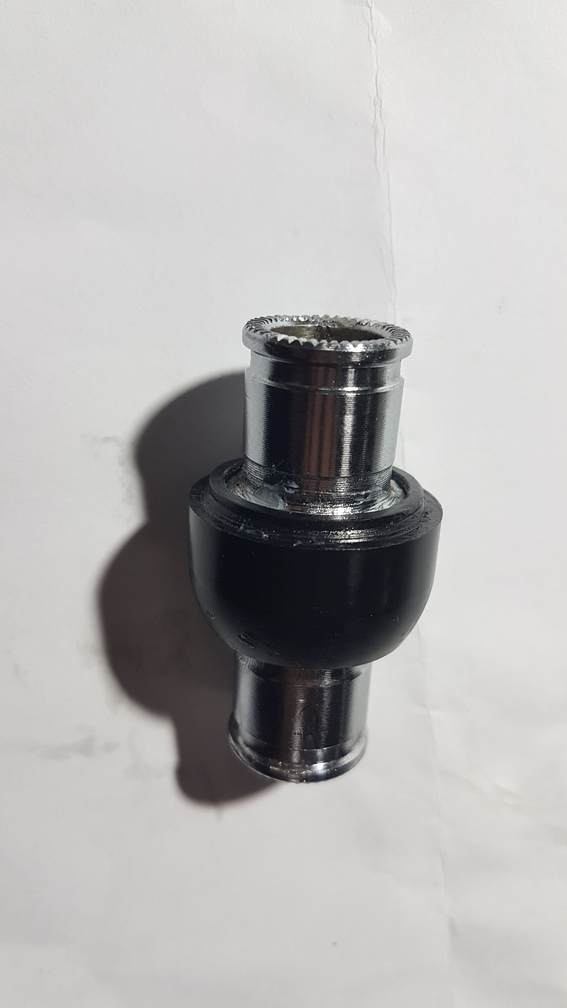

Втулка из ПОМС. Сажается на палец очень точно и внатяг. С допуском 0.02 сотки
Гайку с внутренней резьбой, которая варится на корпус.

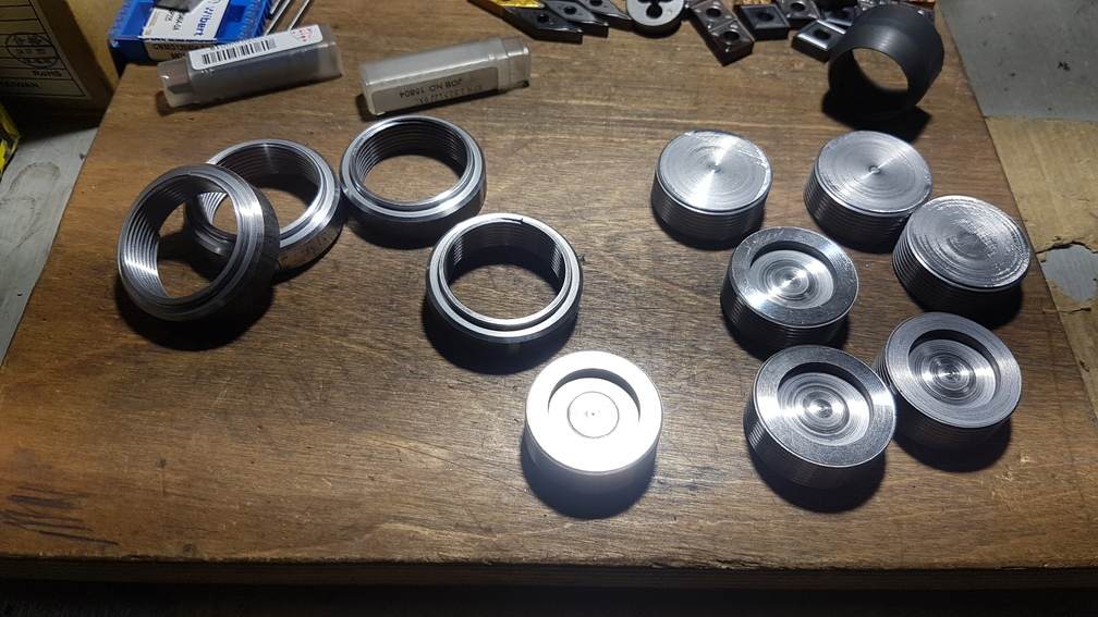

Втулка резьбовая, которая закручивается на гайку и тем самым поджимает втулку из ПОМС (Полиацеталь)
Добавлено спустя 7 минут 12 секунд:
Дальше фото
Добавлено спустя 5 минут 9 секунд:
Далее чистка, покраска и сборка.
Комментарий к файлу: Начал с прямого рычага
20180809_155542.DAaQq.jpg [ 248.56 КБ | Просмотров: 79027 ]
20180809_155600.guyJI.jpg [ 197.28 КБ | Просмотров: 79027 ]

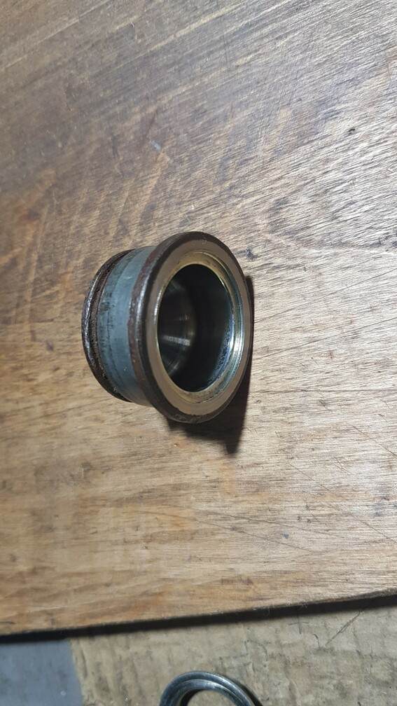

Комментарий к файлу: Вынул внутренности
20180906_123955.EZVaz.jpg [ 293.36 КБ | Просмотров: 79027 ]

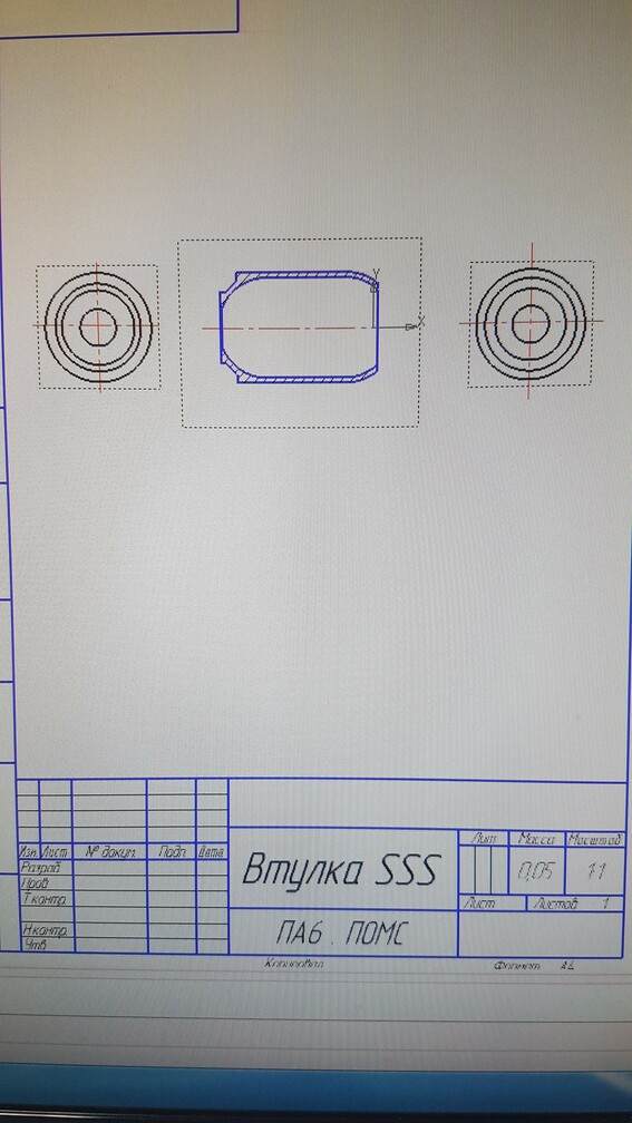

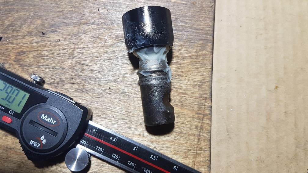

Комментарий к файлу: Замерил палец и втулку. Сделал чертежи
20180827_143029.XaYeq.jpg [ 161.28 КБ | Просмотров: 79027 ]

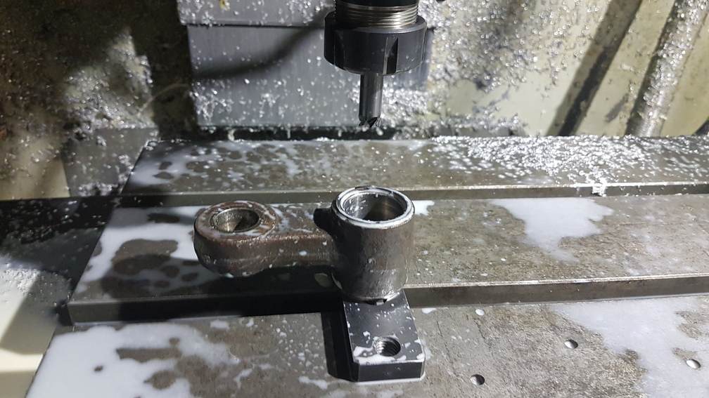

Комментарий к файлу: Для того чтоб отцентровать гайку. На фрезерном станке торцанули и сделали фаски для сварки.
20180905_101528.Sm5FA.jpg [ 281.57 КБ | Просмотров: 79023 ]

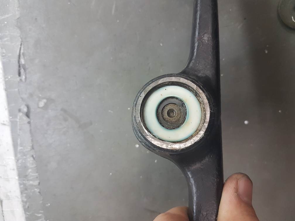

Комментарий к файлу: Материал ПОМС (Полиацеталь). Лучше для этой цели нет.))
20180906_125727.ghe9x.jpg [ 169.48 КБ | Просмотров: 79023 ]

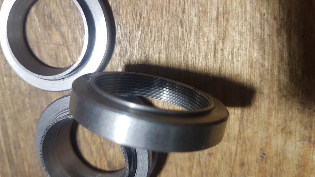

Комментарий к файлу: Гайки с втулками. Резьба с мелким шагом.
20180906_144534.ov56s.jpg [ 302.64 КБ | Просмотров: 79023 ]
20180906_144541.fEwL6.jpg [ 325.14 КБ | Просмотров: 79023 ]

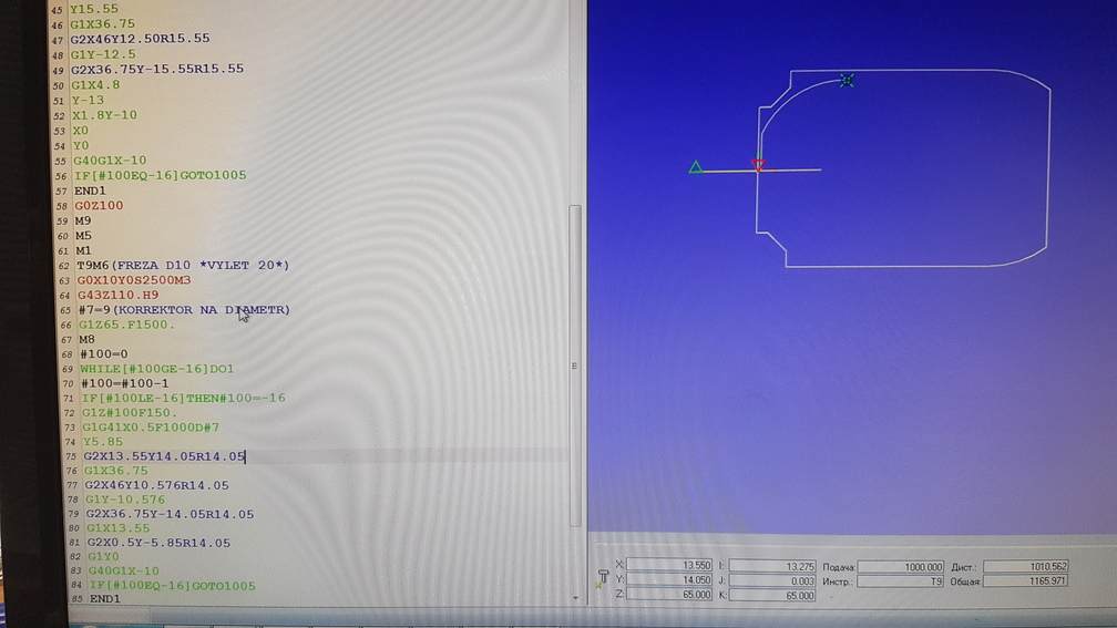

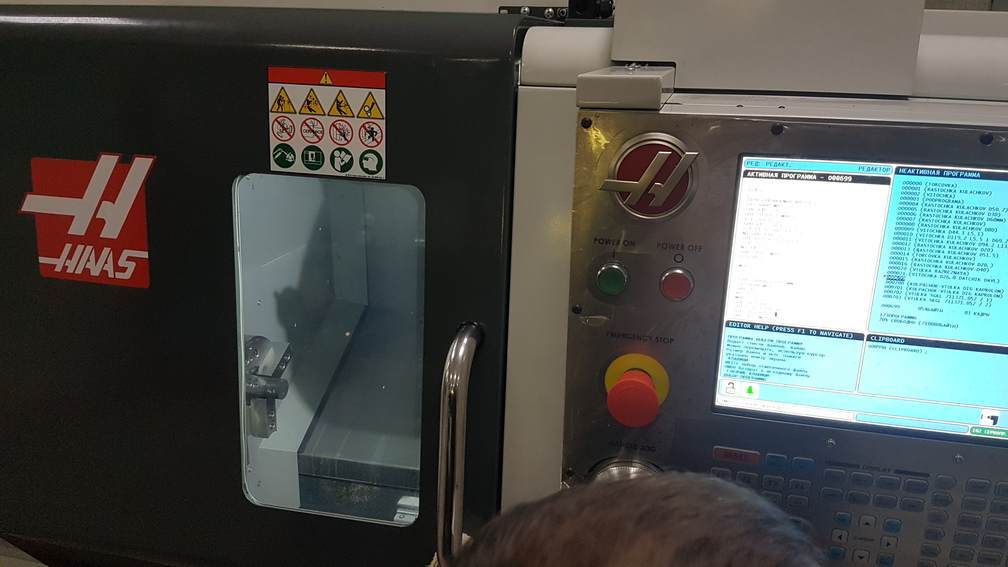

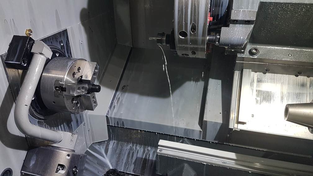

Комментарий к файлу: Написал Управляющую программу на Втулку. Станок токарный Haas.
20180906_150630.9xO9D.jpg [ 207.54 КБ | Просмотров: 79022 ]
Комментарий к файлу: Втулки только со станка
20180906_183734.JEuCf(1).jpg [ 234.07 КБ | Просмотров: 79022 ]

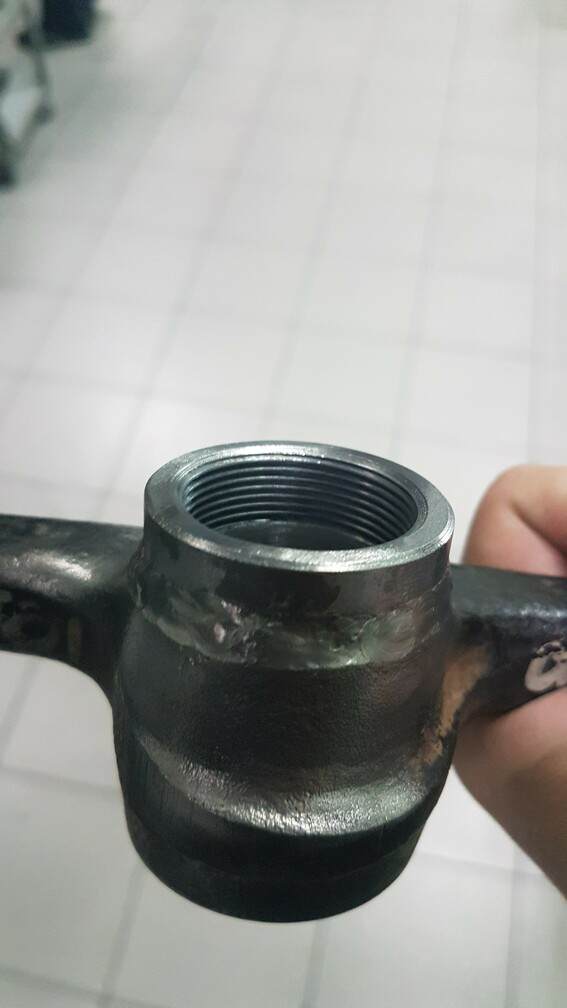

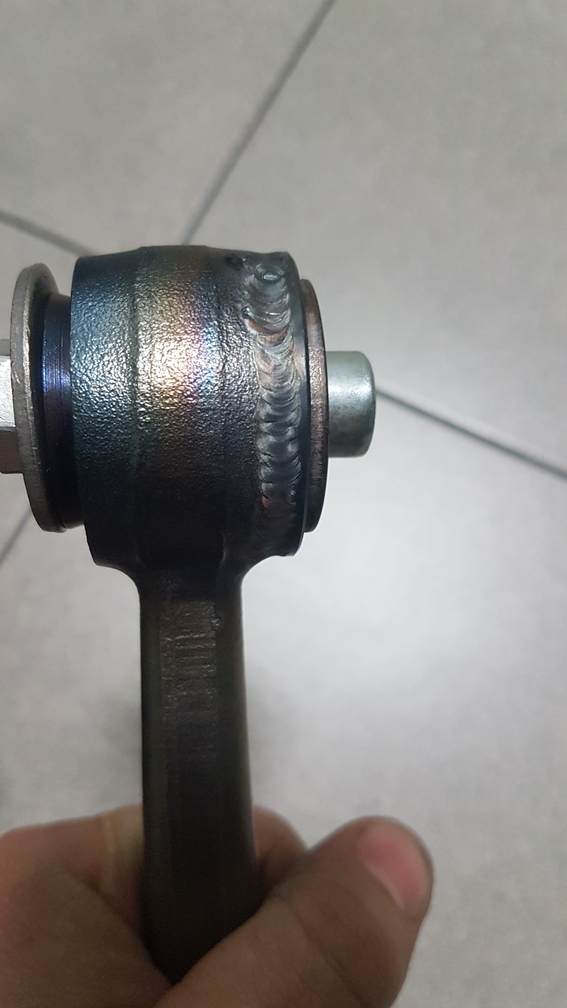

Комментарий к файлу: Приваренная гайка к корпусу рычага.
Варили Аргоном
20180907_180915.fnjpr.jpg [ 98.54 КБ | Просмотров: 79022 ]
20180907_185616.WRQjJ.jpg [ 154.89 КБ | Просмотров: 79021 ]

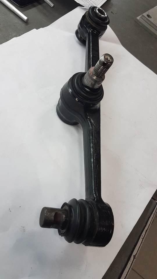

Комментарий к файлу: Готовый вариант
20181101_201746.kvngz.jpg [ 156.38 КБ | Просмотров: 79021 ]
Была Toyota Carina E 1.6 (LB)

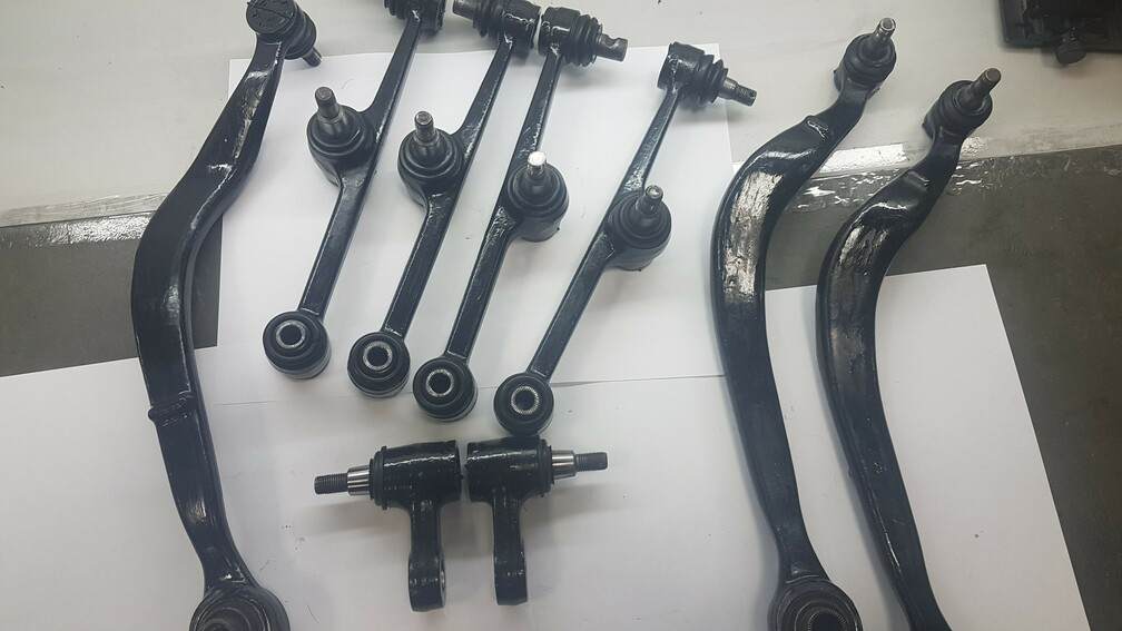

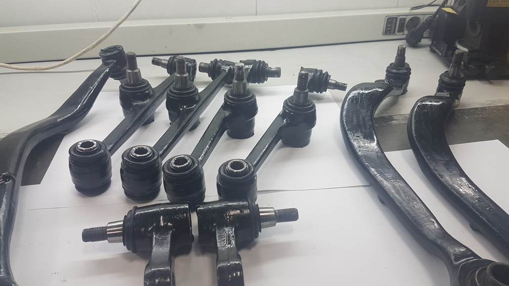

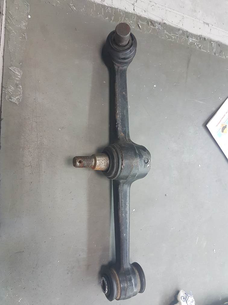

фото
Фрагмент станка

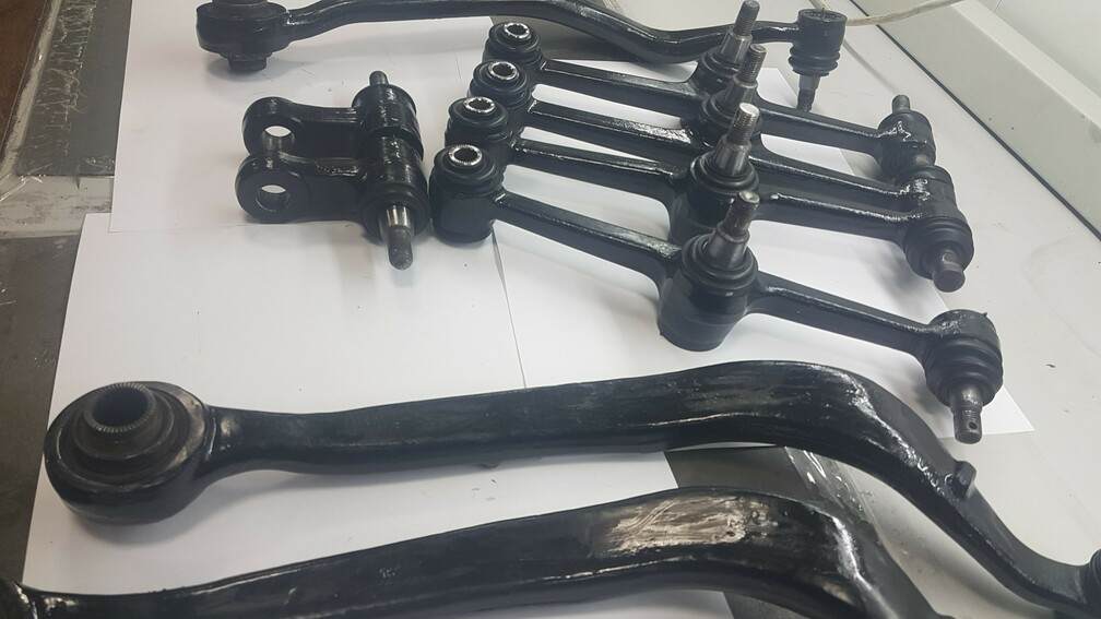

Добавлено спустя 13 минут 17 секунд:

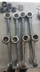

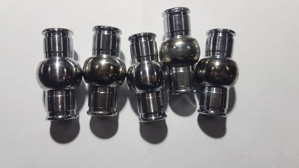

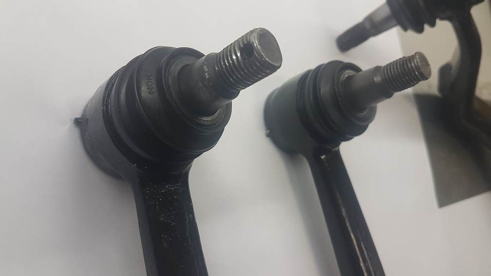

на данный момент восстановил 4 прямых и один бинокль. Поставил себе прямые левый и правый. Катаюсь 5 месяцев. Внимание! Тишина! никаких стуков! Рад очень сильно! :D
20180905_154826.Ad8jy.jpg [ 144.86 КБ | Просмотров: 78870 ]
20180906_124002.TnKau.jpg [ 211.39 КБ | Просмотров: 78869 ]
Комментарий к файлу: Готовый рычаг
j4aaagn8hoa-1920.DNANO.jpg [ 101.88 КБ | Просмотров: 78867 ]
Комментарий к файлу: Втулки с пальцем
yiaaagg0eoa-1920.ZtVt9.jpg [ 76.89 КБ | Просмотров: 78867 ]

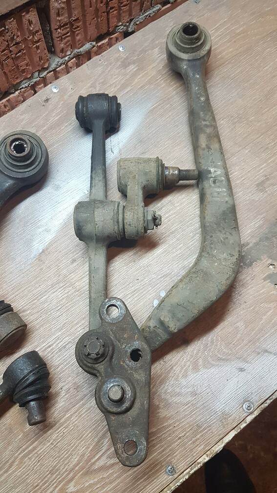

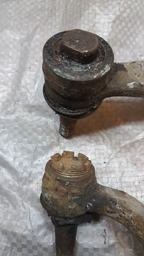

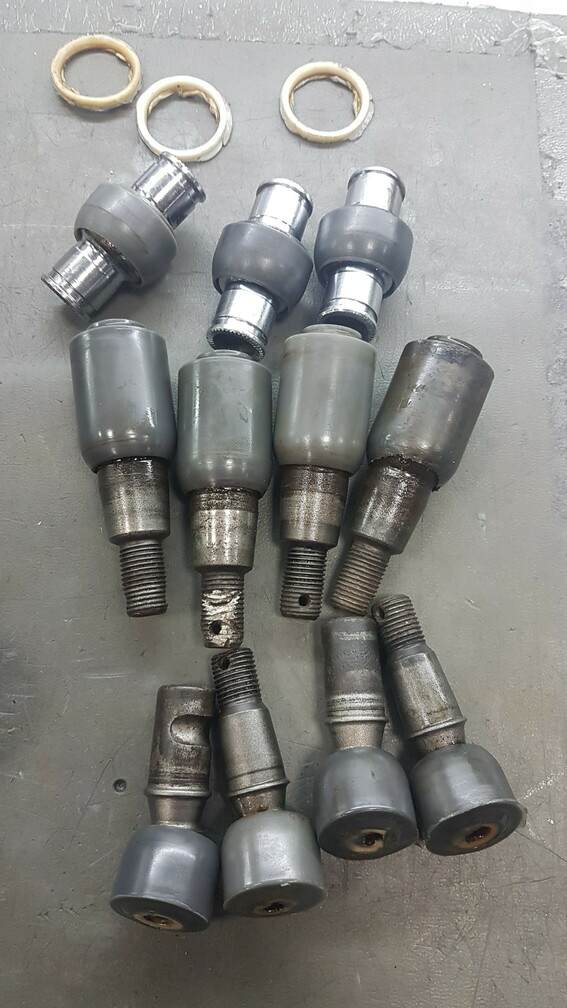

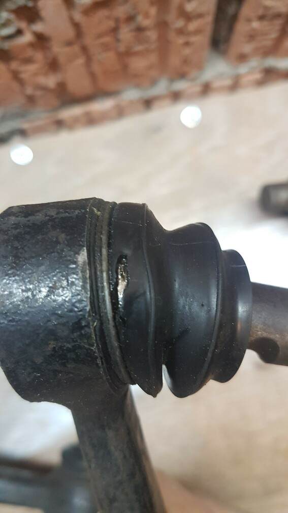

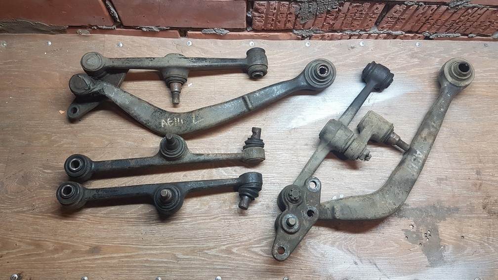

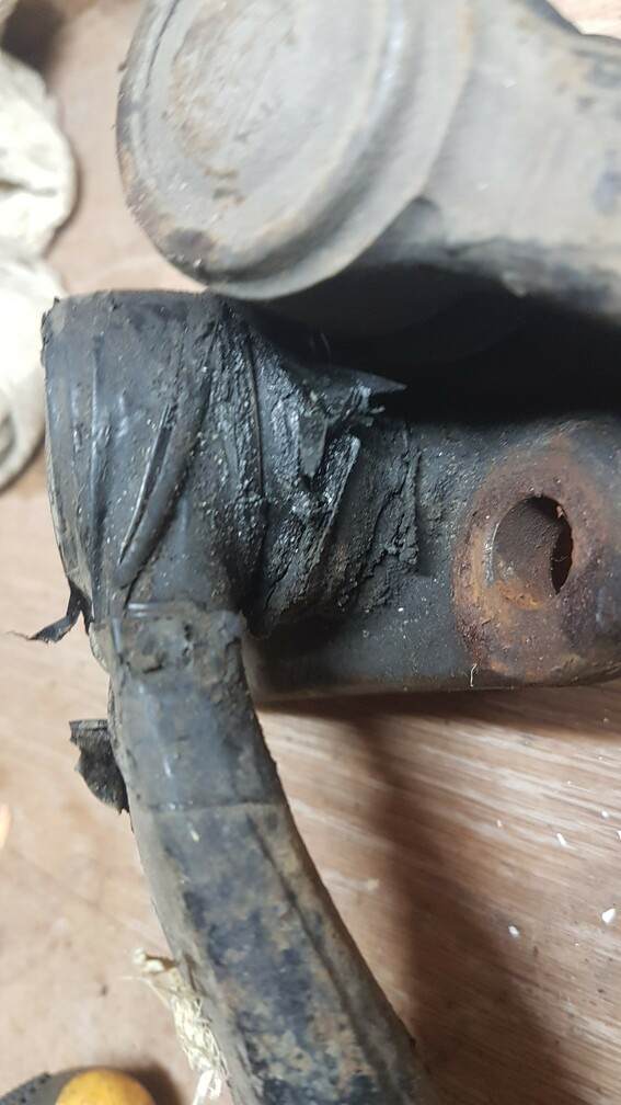

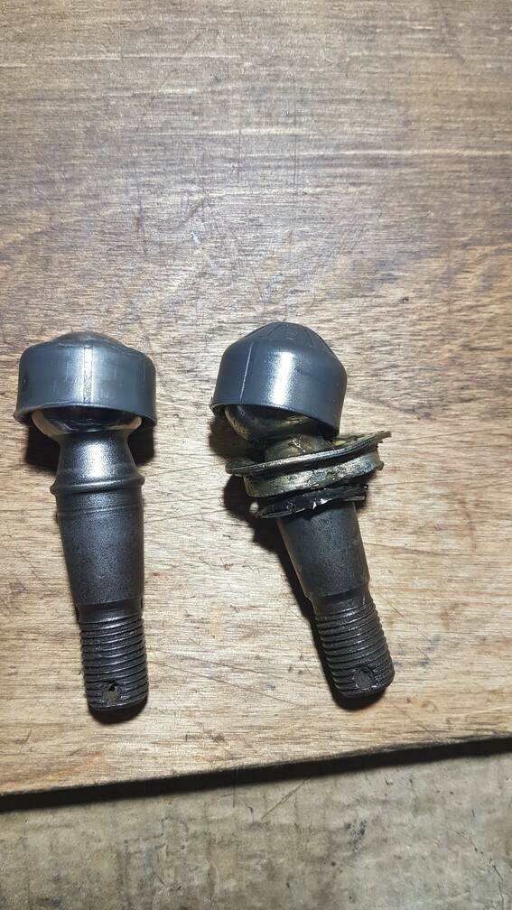

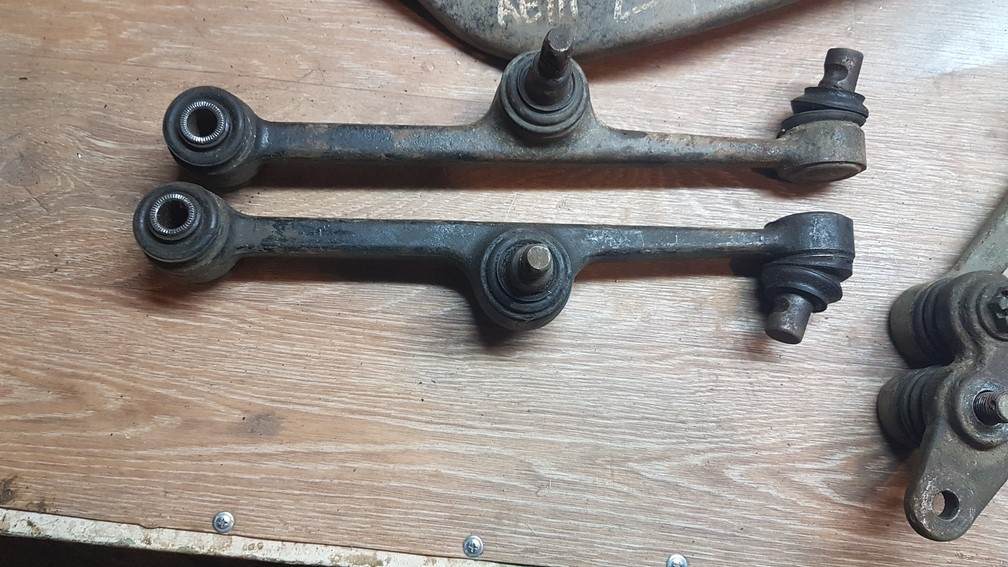

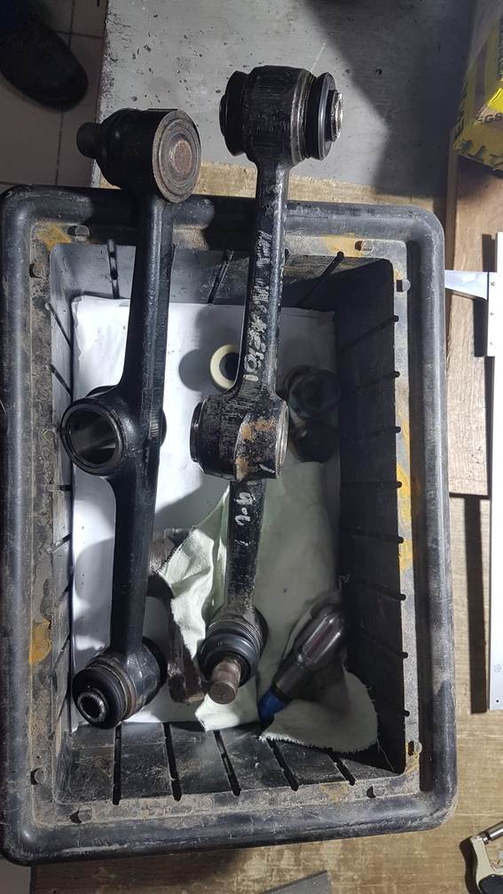

Выкладываю фото приехавшего ко мне комплекта для восстановления.
Огромное человеческое СПАСИБО sever-max :twisted:
Пока не решил, что с ним делать. У меня уже есть комплект страта себе на запас.
20181208_143330.HSKgK.jpg [ 243.57 КБ | Просмотров: 78762 ]
20181208_143334.RIBbH.jpg [ 227.07 КБ | Просмотров: 78762 ]
20181208_143337.XUAxn.jpg [ 253.35 КБ | Просмотров: 78762 ]

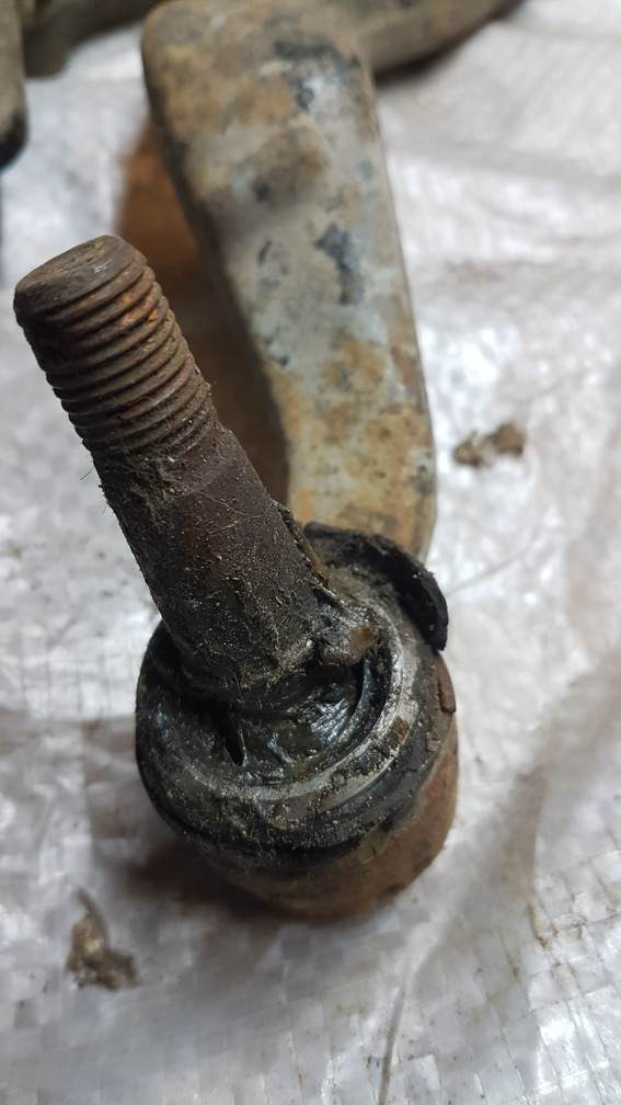

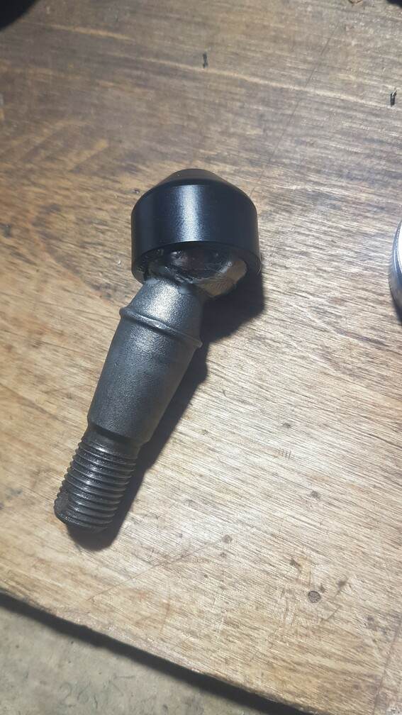

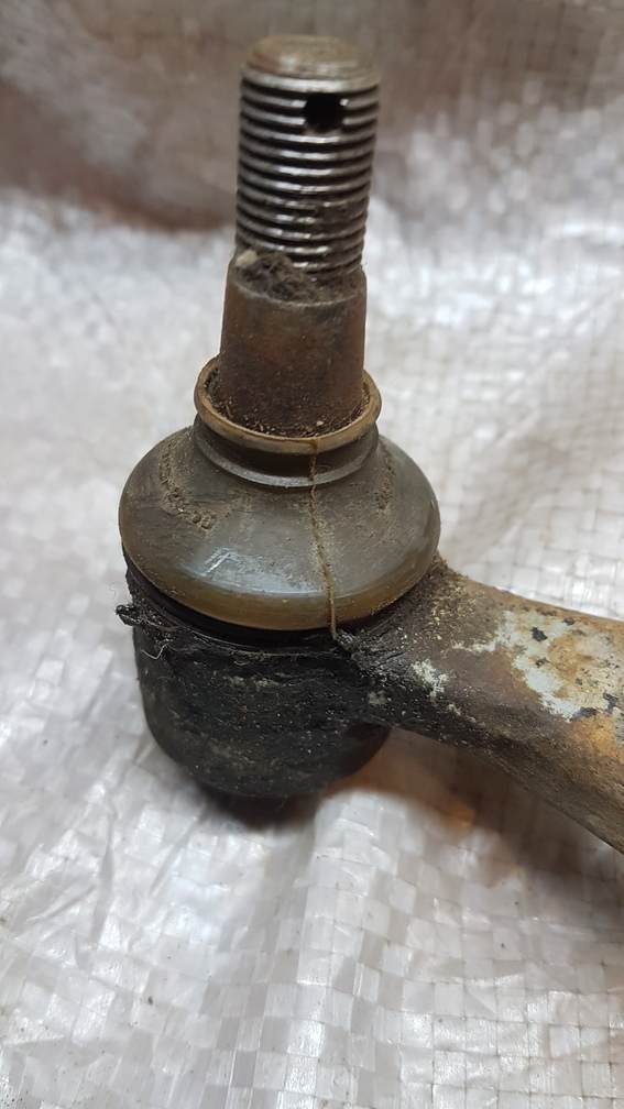

Комментарий к файлу: Центральные шаровые ржавые в труху
20181208_145055.rNcS9.jpg [ 201.72 КБ | Просмотров: 78762 ]
Комментарий к файлу: Пыльники замотаны изолентой )
20181208_145854.kIlCC.jpg [ 148.53 КБ | Просмотров: 78762 ]
20181208_145921.Gn0Ou.jpg [ 111.95 КБ | Просмотров: 78762 ]
20181208_145944.ngzKw.jpg [ 286.46 КБ | Просмотров: 78762 ]

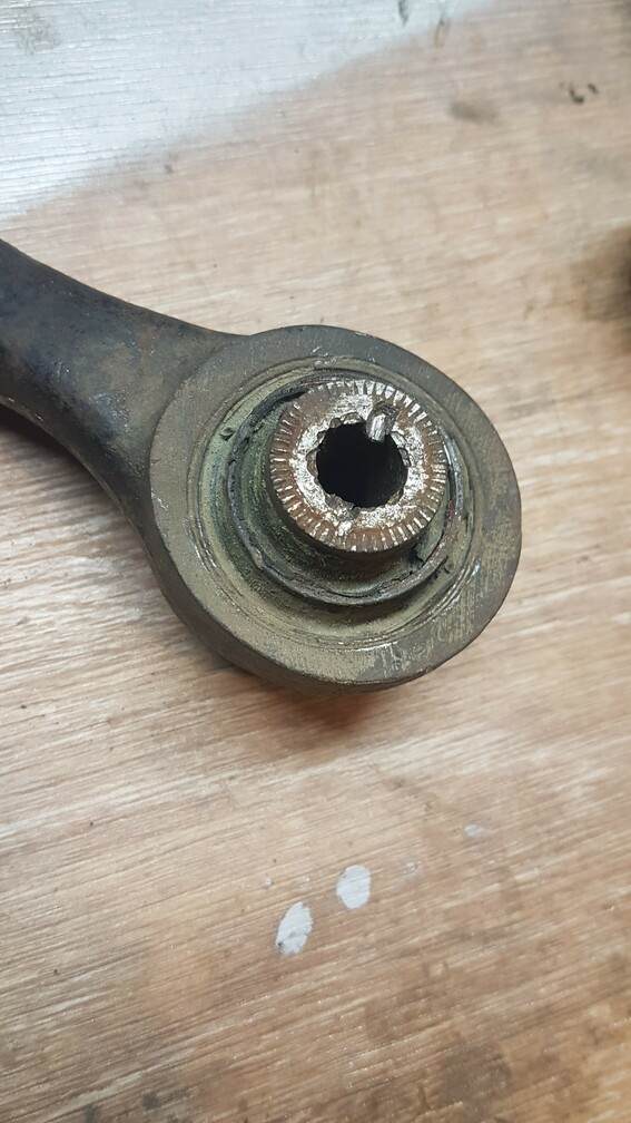

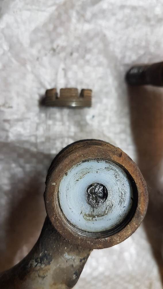

Комментарий к файлу: Втулка для центровки болта, прикипела к обойме намертво.
20181208_150423.NkdqR.jpg [ 172.92 КБ | Просмотров: 78762 ]

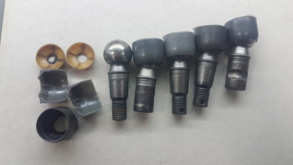

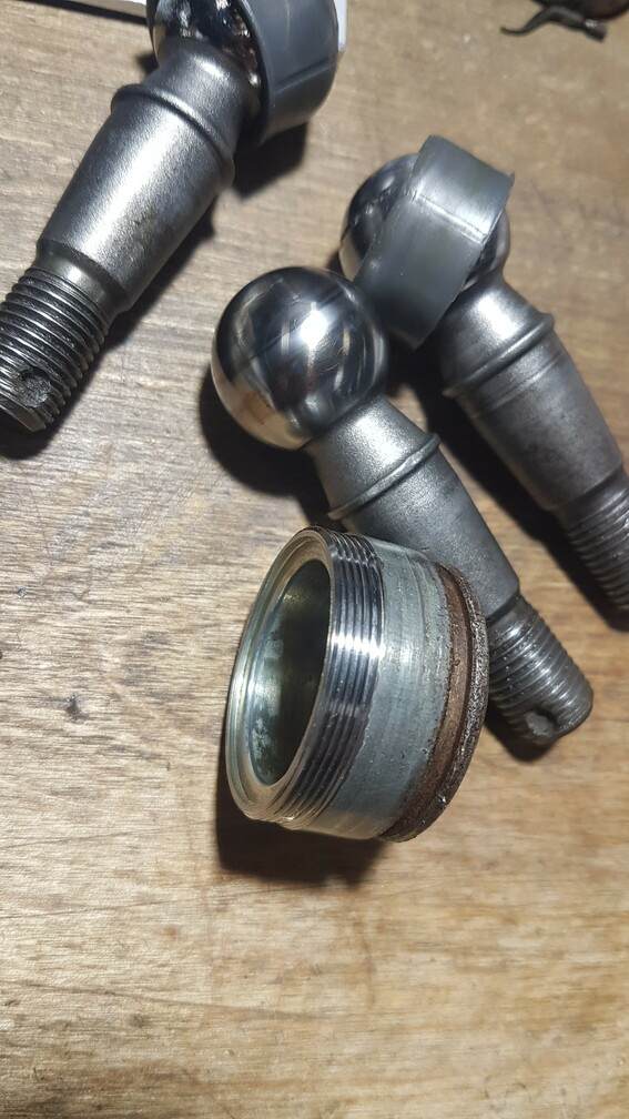

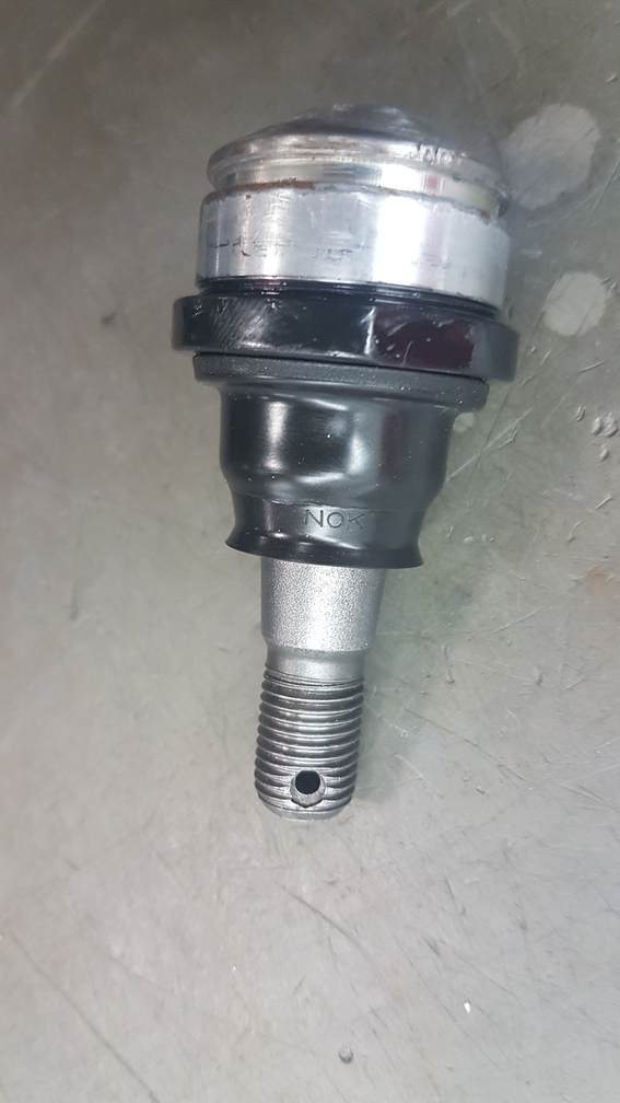

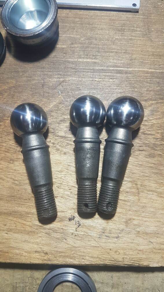

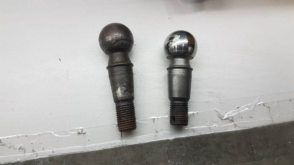

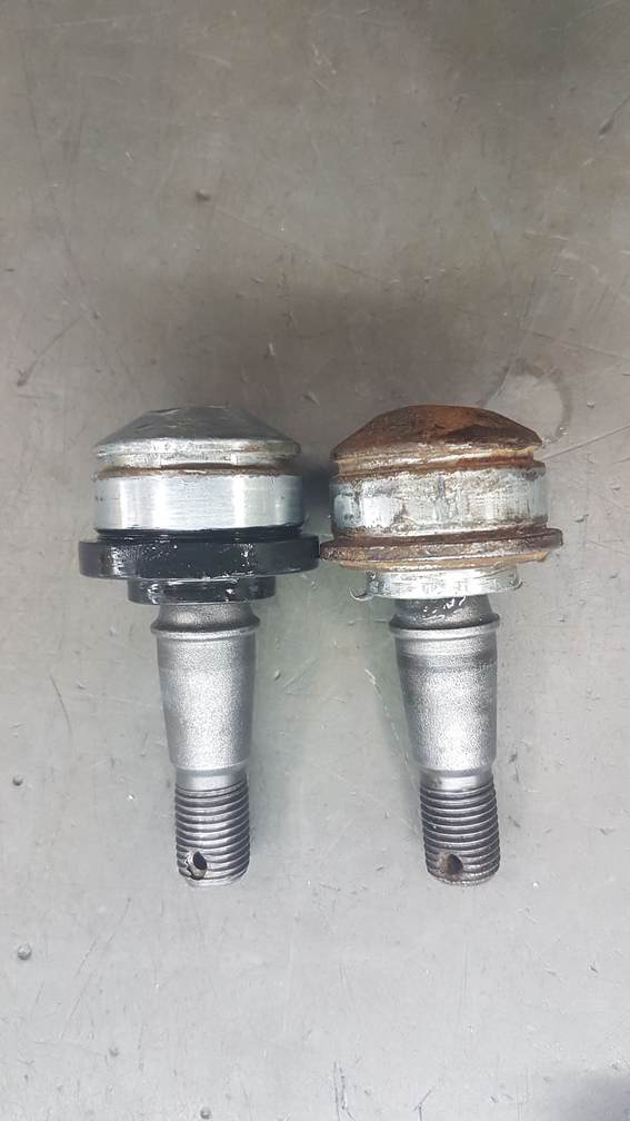

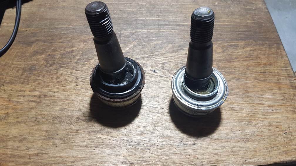

Добрый времени суток.

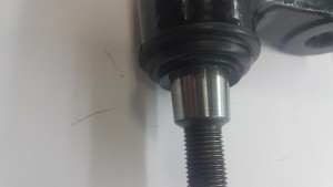

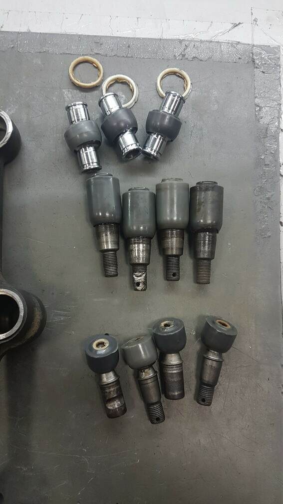

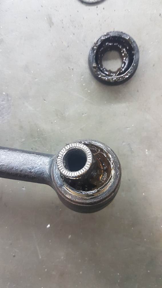

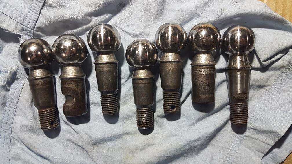

Тем временем восстановил шаровые (были 3 шт). Сразу же поставил. Езжу почти неделю. ТИШИНА! :twisted:
Далее

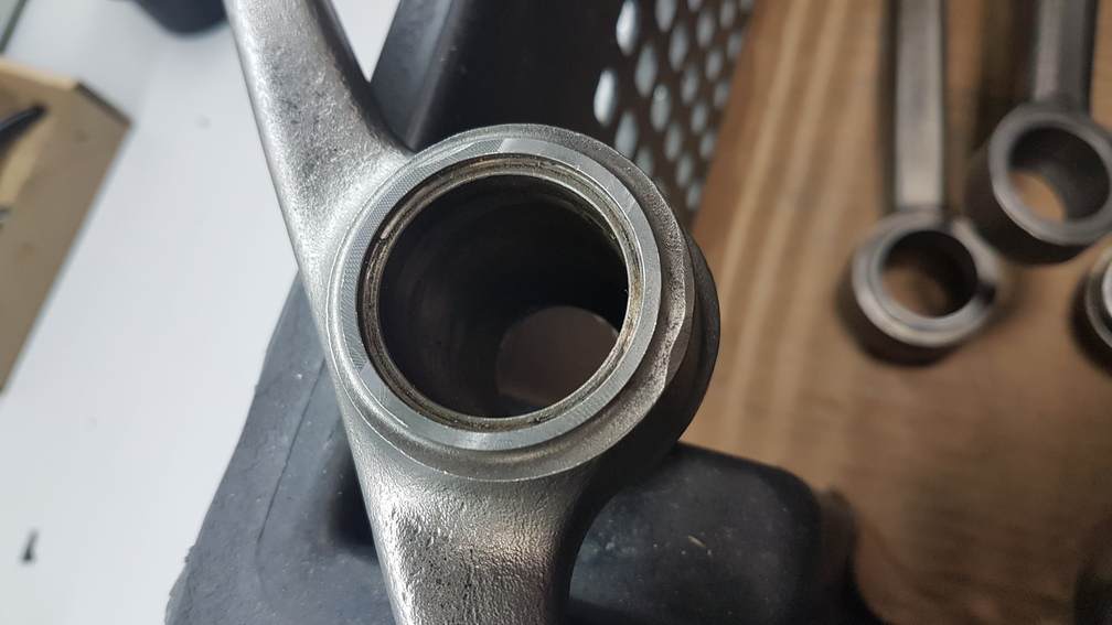

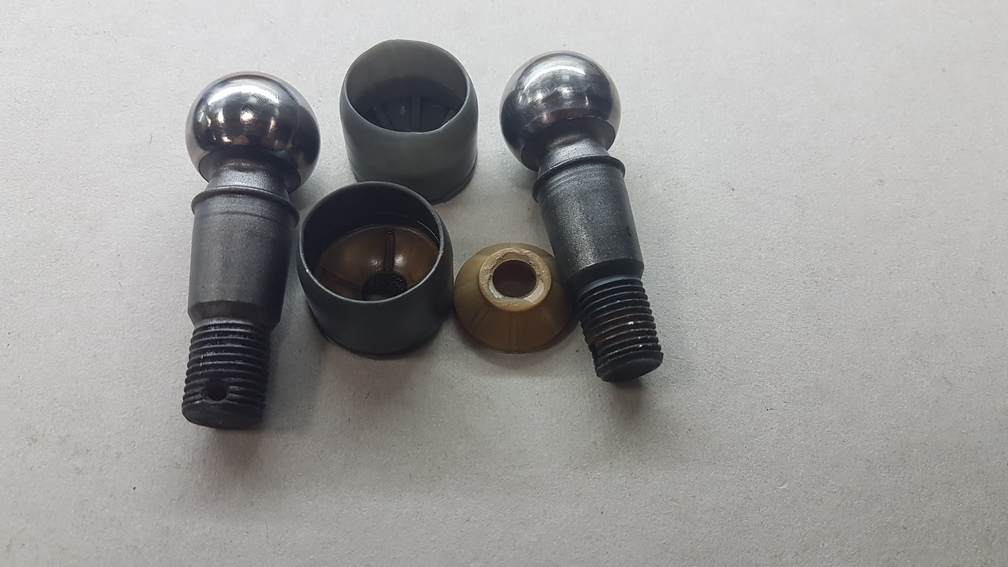

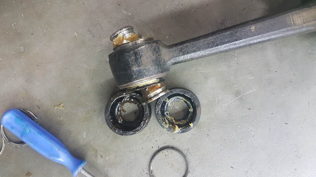

Комментарий к файлу: Видно заводскую завальцовку.
20181206_200453.Fz1z5.jpg [ 312.18 КБ | Просмотров: 78641 ]
Комментарий к файлу: Разобрал
20181206_200505.EyIDI.jpg [ 248.55 КБ | Просмотров: 78641 ]
20181206_200520.oYQhy.jpg [ 215.87 КБ | Просмотров: 78641 ]

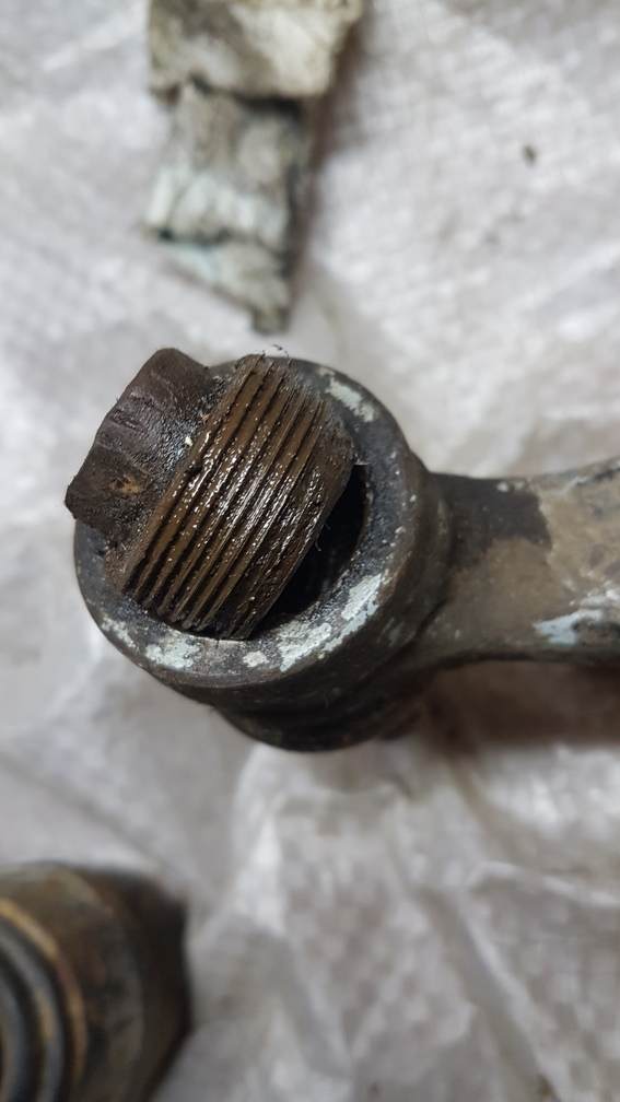

Комментарий к файлу: Нарезал резьбу с с мелким шагом
20181206_203654.58gvI.jpg [ 197.62 КБ | Просмотров: 78641 ]
Комментарий к файлу: старые втулки
20181206_224315.cPAeS.jpg [ 233.19 КБ | Просмотров: 78641 ]
Комментарий к файлу: Изготовили ответные гайки
20181206_224351.v5Tx9.jpg [ 198.15 КБ | Просмотров: 78641 ]

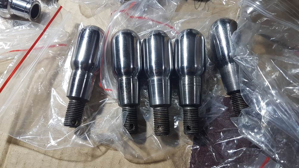

Комментарий к файлу: Вот такие пальцы
20181206_224400.X3v7b.jpg [ 239.74 КБ | Просмотров: 78641 ]
Комментарий к файлу: Новая втулка запрессована на палец
20181206_232354.Py87p.jpg [ 211.94 КБ | Просмотров: 78641 ]
Комментарий к файлу: Далее запрессовываем в корпус
20181206_234224.y9dhs.jpg [ 266.5 КБ | Просмотров: 78641 ]
Комментарий к файлу: Гайки обрабатываем кислотным грунтом, красим
20181208_154515.VOYvT.jpg [ 213.26 КБ | Просмотров: 78641 ]

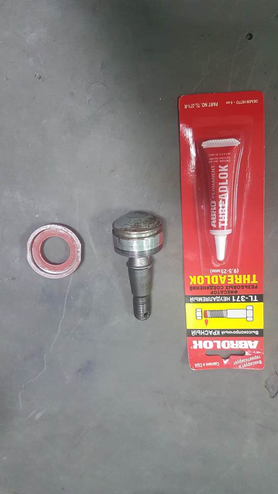

Комментарий к файлу: Обезжирил и закрутил на фиксатор резьбы
20181211_171019.ayIYI.jpg [ 202.15 КБ | Просмотров: 78641 ]
Комментарий к файлу: Снял старую и сравнил
20181212_170400.WmqAp.jpg [ 211.18 КБ | Просмотров: 78641 ]
Комментарий к файлу: Переставил пыльник и в путь!)
20181212_170503.pcopB.jpg [ 183.6 КБ | Просмотров: 78641 ]

Всех с Наступающим! :mashet_kepkoy:

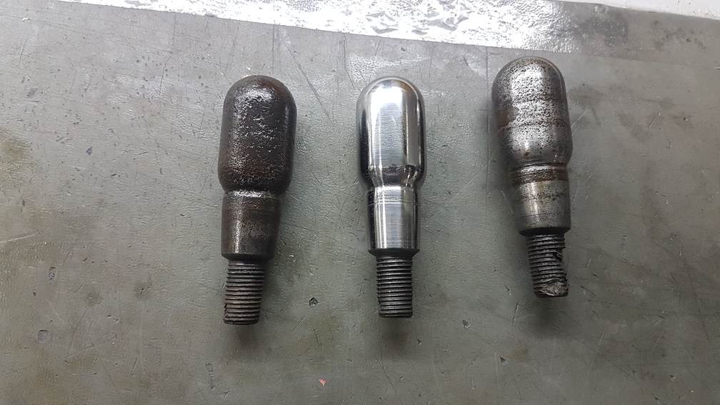

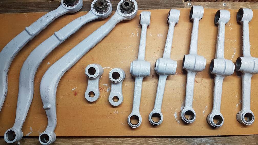

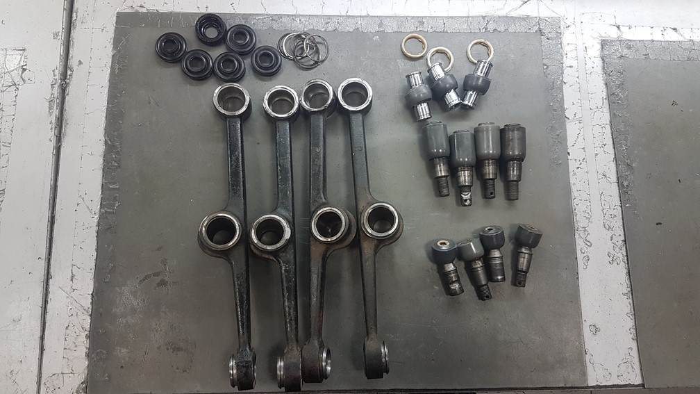

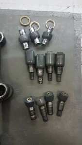

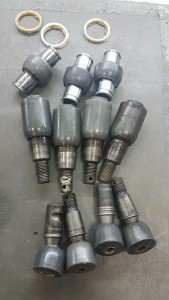

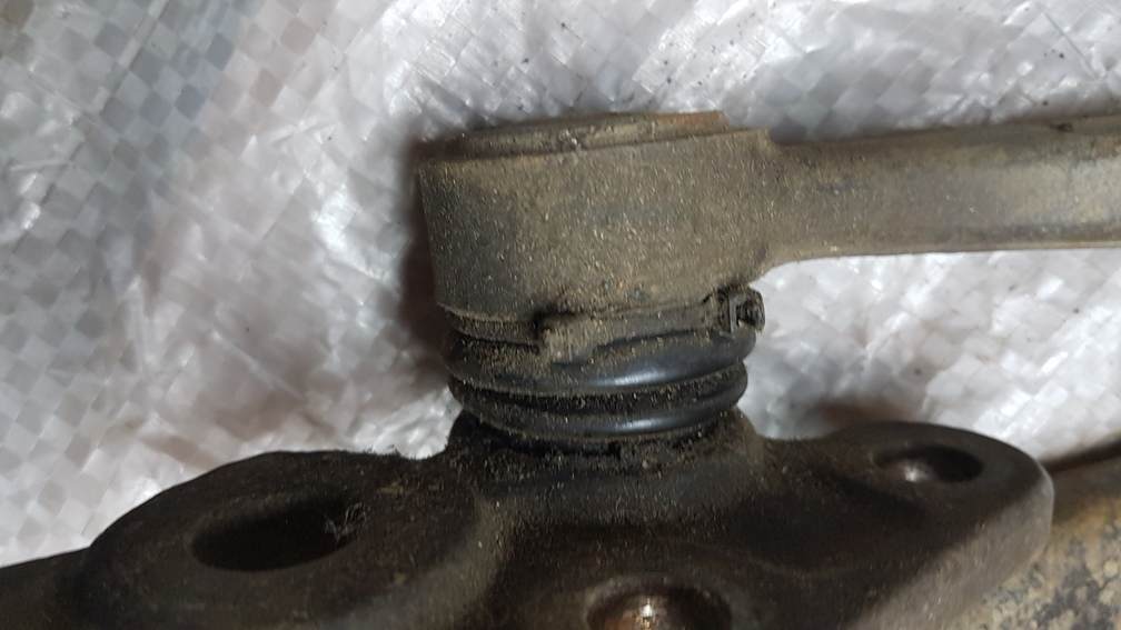

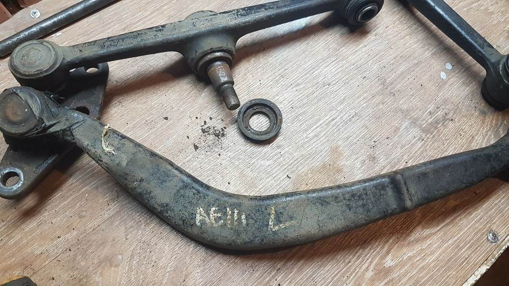

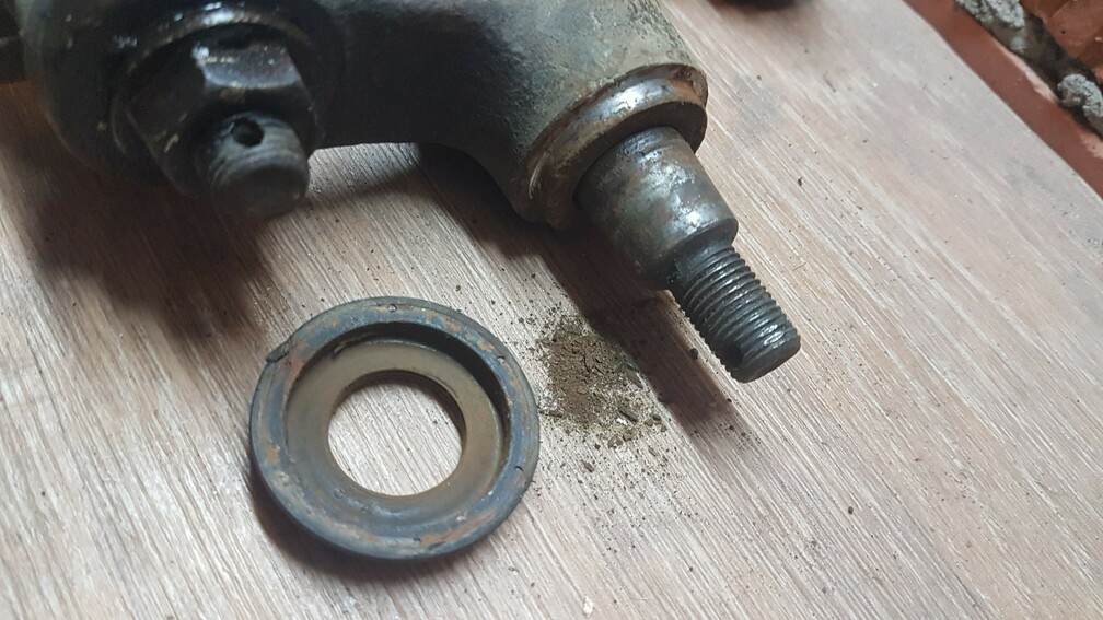

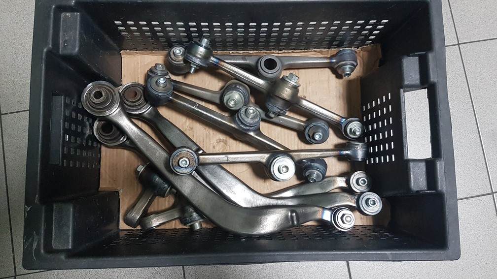

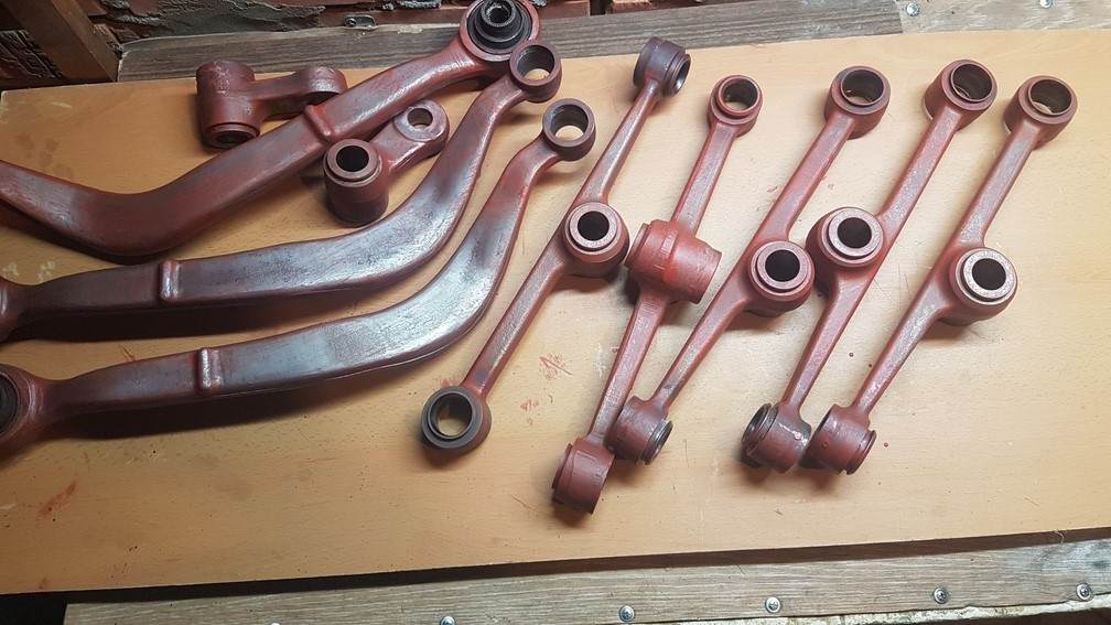

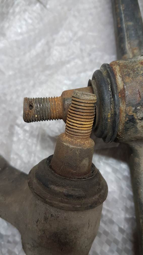

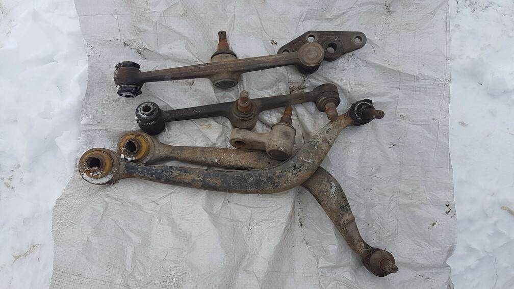

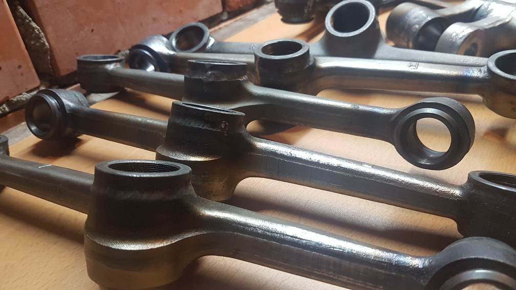

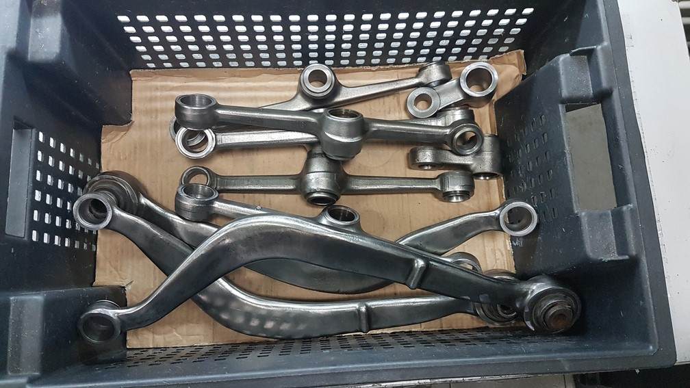

Разобрал все рычаги. Вынул все пальцы с втулками. Некоторые проржавели очень сильно. У меня есть свободные пальцы. Буду импровизировать :D
Делаю исключительно все после работы. Поэтому медленно и не спеша.
Далее следуя тех процесса,- Пескоструй, сварка, сборка, покраска.
Продолжение следует :)
20181214_162509.chJ84.jpg [ 214.82 КБ | Просмотров: 78340 ]
20181214_182800.fuWiT.jpg [ 133.38 КБ | Просмотров: 78340 ]
20181224_173338.WZUuO.jpg [ 176.57 КБ | Просмотров: 78340 ]

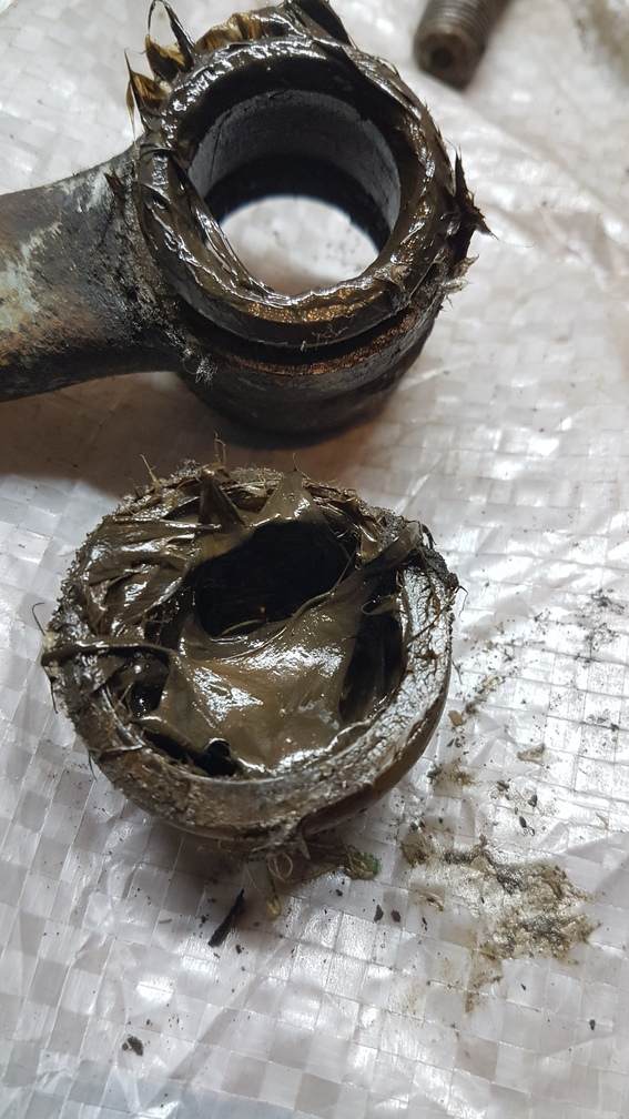

Комментарий к файлу: Смазка с двух сторон разная. Похоже кто то добавлял)
20181224_173348.yEmVx.jpg [ 272.14 КБ | Просмотров: 78340 ]
20181224_174828.oaD1H.jpg [ 185.46 КБ | Просмотров: 78340 ]
20181224_174832.Ndwl7.jpg [ 166.15 КБ | Просмотров: 78340 ]
20181224_174839.MV9sI.jpg [ 267.38 КБ | Просмотров: 78340 ]
20181224_174857.lPznJ.jpg [ 178.37 КБ | Просмотров: 78340 ]

Если мои рычаги, то я добавлял!)
СообщениеДобавлено: Ср дек 26, 2018 10:27 pm
Инженер-реставратор
Сообщения: 1672
Машина: Toyota Carina E ГТИ
Твои! :D Я свои уже востановил

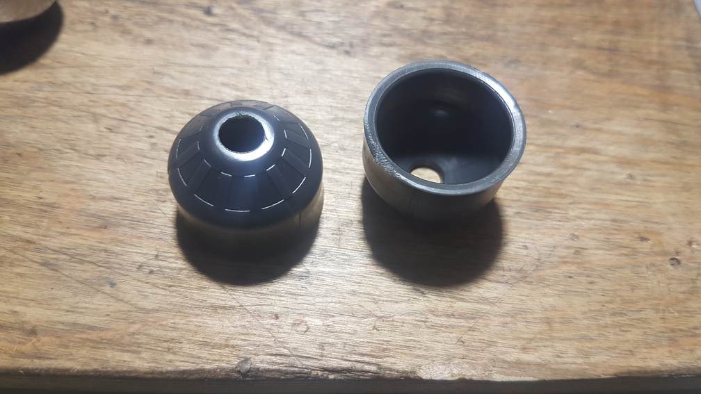

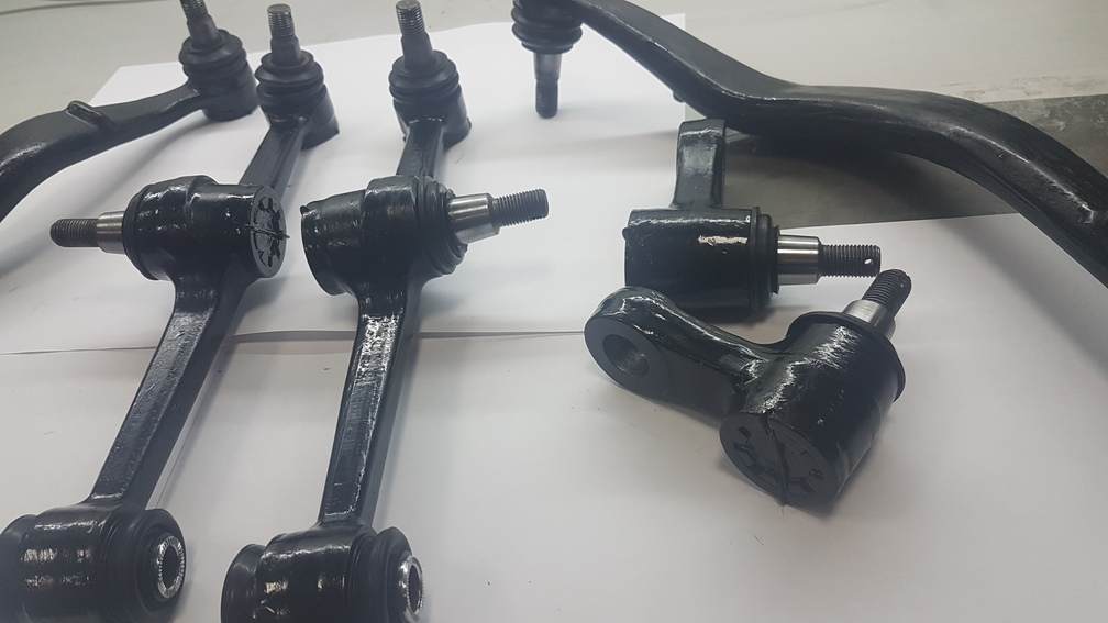

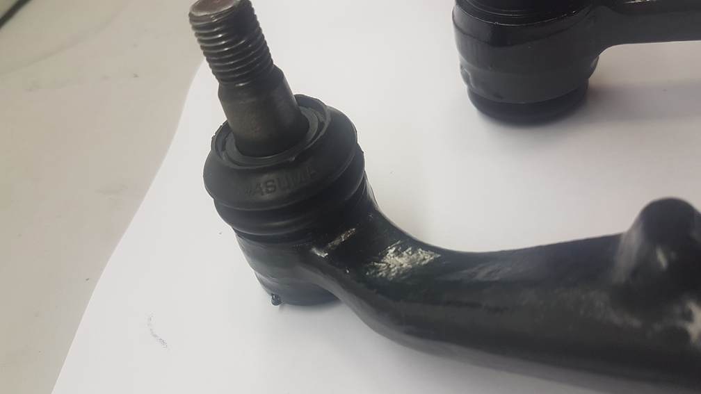

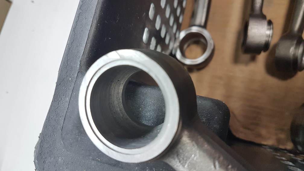

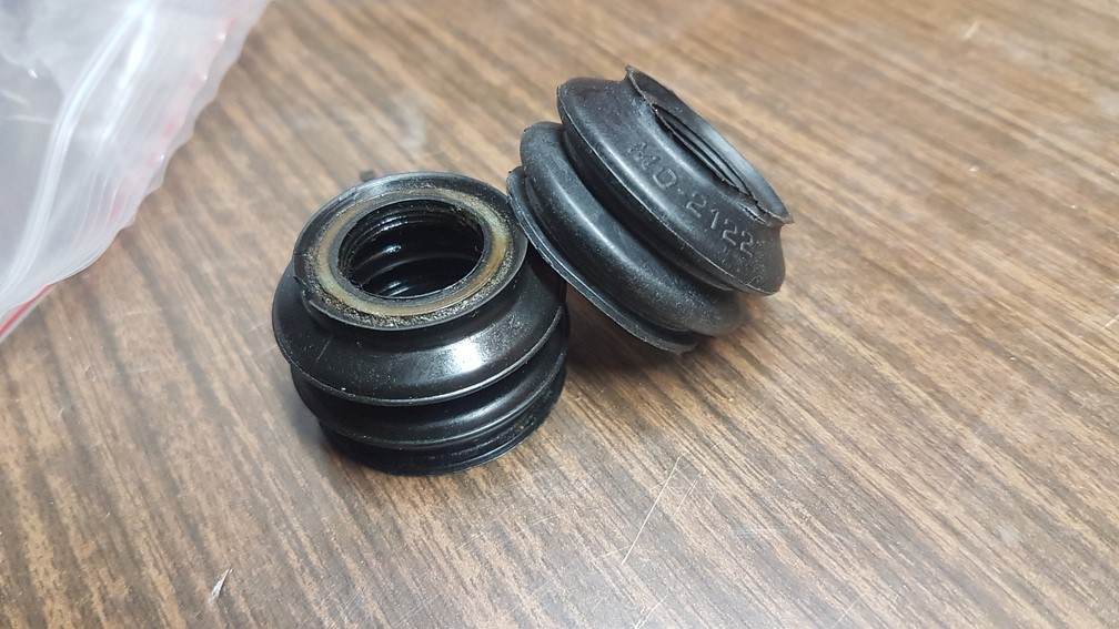

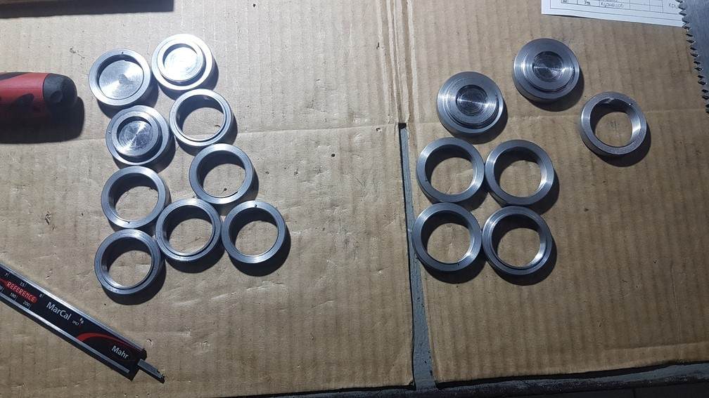

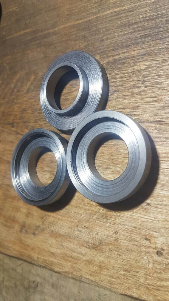

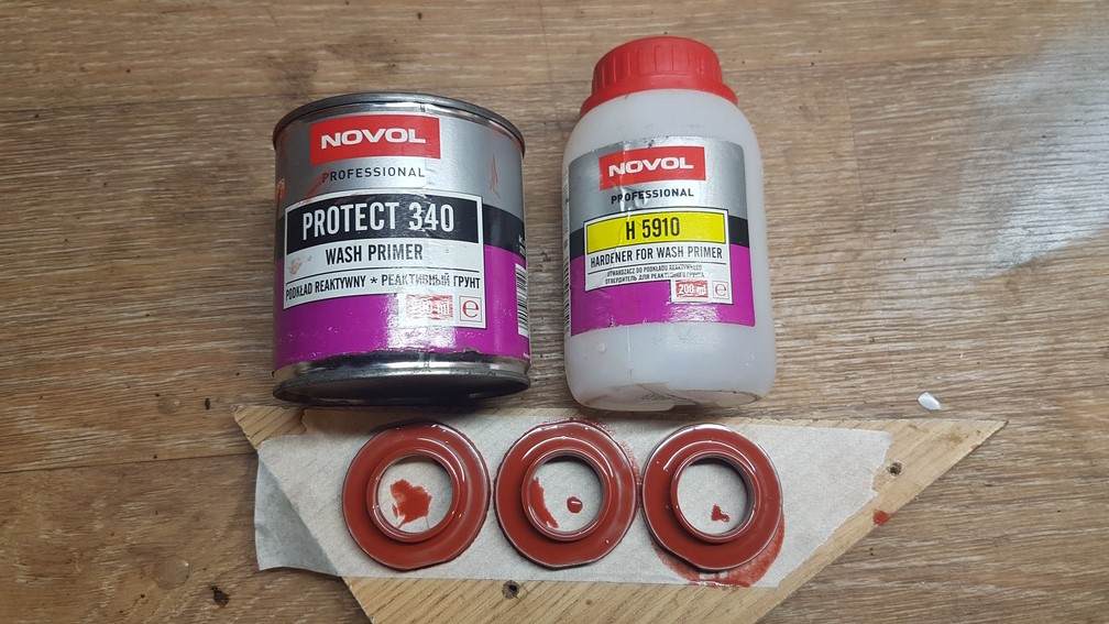

Всем привет. Делюсь информацией по Суперстрату. Думаю многим будет интересно.)

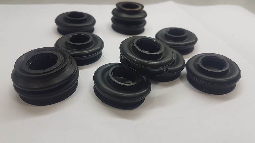

Первым делом отмыл все целые оригинальные пыльники в Ультразвуке. На пробу заказал пыльник Масума на подвижный палец. Подходит идеально)
Были изготовлены втулки металлические и заварены аргоном. Затем изготовил Втулки из капролона высокого качества. Все втулки внатяг с допуском 0.02 сотки. Рычаги были обработаны Кислотным грунтом, затем акриловым.
Осталось покрасить и собрать.)
Смазка HUSKEY TF-1000 . Лучше не найти)
Кстати! Я проехал на восстановленном страте 12 тыс. км. Кайфую)
Продолжение следует!

Комментарий к файлу: Отмытые пыльники
20181226_172322.nbKN6.jpg [ 136.72 КБ | Просмотров: 77922 ]
20190112_175920.8QSoy.jpg [ 217.72 КБ | Просмотров: 77922 ]
20190112_175943.KVFwt.jpg [ 163.6 КБ | Просмотров: 77922 ]
20190112_175950.pCAZt.jpg [ 186.53 КБ | Просмотров: 77922 ]
Комментарий к файлу: Подготовленные площадки под сварку.

Комментарий к файлу: Кислотный грунт

Комментарий к файлу: Акриловый грунт

Серрегга писал(а):
HUSKEY TF-1000
Я ещё вот про такую читал "на просторах", писали что воду хорошо отталкивает
Смазка для шаровых.jpg [ 224.92 КБ | Просмотров: 78037 ]
себе взял маленький тюбик, но выводы пока делать рано, только 1 шаровую ей измазал :ne_vi_del:

СообщениеДобавлено: Пн фев 11, 2019 9:49 pm
Инженер-реставратор
Сообщения: 1672
Приветствую! :mashet_kepkoy:
Только сейчас выкладываю фото готового комплекта. \
П.С. Металлические колечки пока не надеты.
Целые пыльники для центральных шаровых пока дефицит. Ищу номерки для заказа.
20190211_181610.HE6Fm.jpg [ 173.16 КБ | Просмотров: 77527 ]
20190211_181857_n3xcs.kTY6z.jpg [ 140.33 КБ | Просмотров: 77527 ]
20190211_181913.LYn5P.jpg [ 149.15 КБ | Просмотров: 77527 ]
20190211_181916.eHVSe.jpg [ 206.63 КБ | Просмотров: 77527 ]
20190211_181506.HvvHF.jpg [ 145.89 КБ | Просмотров: 77527 ]
20190211_181418.GZle6.jpg [ 114 КБ | Просмотров: 77527 ]
20190211_181404.z5Y9R.jpg [ 111.7 КБ | Просмотров: 77527 ]
20190211_181316.EeUkT.jpg [ 162.66 КБ | Просмотров: 77527 ]

шикарно выглядит...
СообщениеДобавлено: Вт фев 12, 2019 6:50 pm
Инженер-реставратор
Сообщения: 1672
dess_ik писал(а):
шикарно выглядит...
Спасибо :) долго думал над цветом. Остановился на оригинальном черном

Всем привет. Следующий проект начинается с рычагов, приехавших ко мне из Воронежа, Ник на форуме afrikos
Косые рычаги уже восстанавливали. Втулки были сделаны из мягкого капролона :D Кругом ржавчина. Чувствую, центральные пальцы прямого рычага в хлам ржавые.
Встречайте!
Комментарий к файлу: Распаковал возле ТК
20190302_094603.1Grtw.jpg [ 181.47 КБ | Просмотров: 77100 ]
Комментарий к файлу: Помятая резьба
20190303_184136.vZMyx.jpg [ 211.96 КБ | Просмотров: 77100 ]
20190303_184144.ksqpJ.jpg [ 185.02 КБ | Просмотров: 77100 ]
Комментарий к файлу: Будем иметь ввиду, что есть такие пыльники)
20190303_184203.ZPCa7.jpg [ 204.16 КБ | Просмотров: 77100 ]
Комментарий к файлу: Стяжка вместо колечки
20190303_184225.eYTlk.jpg [ 194.08 КБ | Просмотров: 77100 ]
Комментарий к файлу: Косые рычаги уже восстанавливали.
20190303_184313.3pwey.jpg [ 245.53 КБ | Просмотров: 77100 ]
Комментарий к файлу: Вскрыл
20190303_184404.UWXjk.jpg [ 192.66 КБ | Просмотров: 77100 ]
20190303_185045.tpNdn.jpg [ 183.41 КБ | Просмотров: 77100 ]
Комментарий к файлу: Другой рычаг вскрыл
20190303_185347.XaxzM.jpg [ 169.05 КБ | Просмотров: 77100 ]
Комментарий к файлу: Цвет смазки вызывает подозрение.
20190303_185611.iIFua.jpg [ 270.46 КБ | Просмотров: 77100 ]
