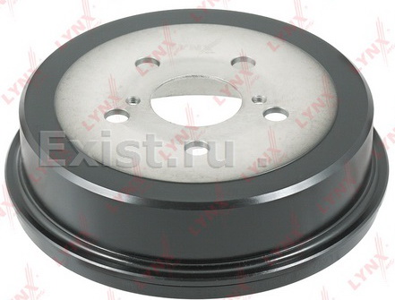

lynxauto такие?
IMG_0371-1-e1512494440602.jpg [ 61.48 КБ | Просмотров: 7285 ]
Автор:  dess_ik [ Чт апр 04, 2024 6:01 am ]
Заголовок сообщения:  Re: Опрос, тормозные колодки, барабаны. Актуальная информаци
siam_Ну он был черный))) второй то был не линксавто пришлось тоже в черный цвет покрасить)))
