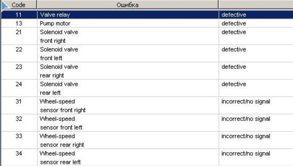

Поменял сегодня реле управления. Теперь пока стоишь лампочка АБС не горит. Начинаешь ехать и загорается. Провел диагностику. Результат выложу с ссылкой на видео. Не совсем понял как трактовать результат. Видео по ссылке
https://youtu.be/WabxV_b8egk
Автор:  Azamat_630 [ Чт фев 18, 2021 9:13 am ]
Заголовок сообщения:  Re: Восстановление ABS
Ошибки 11 и 34
Переведи с английского, мне сейчас надо ехать.
34 - по моему задний левый датчик
Скриншот 18-02-2021 081341.jpg [ 181.8 КБ | Просмотров: 18136 ]

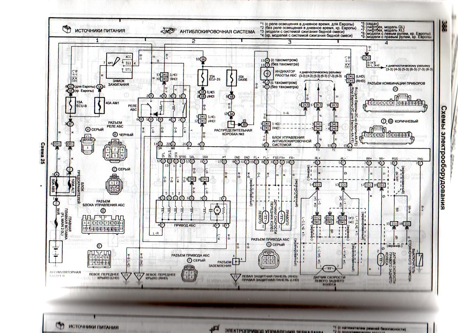

Если блок АВС не БОШевский может это пригодится...
Изображение.jpg [ 531.68 КБ | Просмотров: 18090 ]

Автор:  Azamat_630 [ Вс фев 21, 2021 8:49 am ]
Да, похоже я одну страницу не загрузил...
Изображение 005.jpg [ 541.85 КБ | Просмотров: 17929 ]
