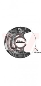

Подниму тему ! Кто менял на Англичанку ? Есть подозрение что на английскую и японскую разные диаметры?подскажите ,кто в курсе?

СообщениеДобавлено: Вт сен 08, 2020 8:57 pm
Зарегистрирован: Вс мар 23, 2014 12:55 am
Сообщения: 82
Откуда: Брянск
Машина: Toyota carina e
Одинаковые, лично сравнивал, разницы нет.
