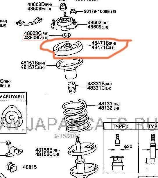

может попаду пальцем в небо, у меня так на камри было, например еду на первой передаче, небольшие кочки, и руль прям поворачивал сам влево, и на скорости уводило. Снял стойку переднюю, разобрал, и увидел что железка, которая между пружиной и подшипником опорным, стояла неправильно, и грызла об опору, прям металл был выгрызен. Поставил все по стрелкам на деталях, теперь нормально.
Вобщем снимай стойки, проверяй правильно ли собрал.
Вот эта железка на схеме.

R-tem
Ну это еще умудриться надо так поставить :D
С уважением к форуму
СообщениеДобавлено: Ср сен 15, 2010 9:41 pm
Dimon_2C писал(а):
R-tem
ну до меня ж кто-то умудрился)
СообщениеДобавлено: Ср сен 15, 2010 9:44 pm
Сообщения: 4895
Да не. Умудряться не надо. Особенно когда в первый раз это делаешь. У меня знакомый на авике также не правильно чуть собрал (не по стрелке) так у него даже на небольших ямках спереди долбило мама не горюй как. Сначала даже предположил, что это из-за десяточных пружин, которые я ему насоветовал по собственному опыту :D Потом, правда, признал свою ошибку при установке...
