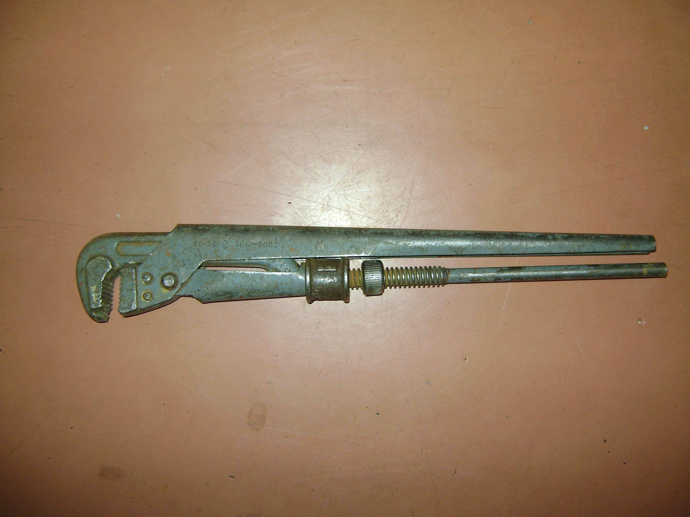

Leonid80 а что такое шведки?
Amangeldy спасибо,попробуем.
Ребяты....прозба остается в силе, фотки задней подвески надобно...я свою сфоткаю на выходных. выложу.
СообщениеДобавлено: Пт авг 15, 2008 9:23 pm
Сообщения: 2619
Репутация: 101 [ ? ]
Шведки,это вот такой ключик :wink:
DSC00238.JPG [ 410.89 КБ | Просмотров: 5486 ]

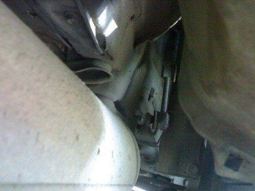

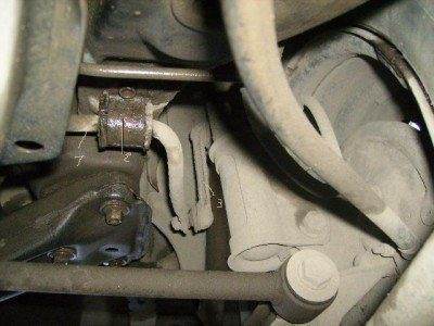

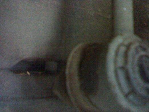

сегодня сфоткал,но у меня лифт,но я думаю никакой разницы,немного не в том ракурсе,1- стабилизатор,2- крепление к кузову,попробую вечером еще сфоткать.
СообщениеДобавлено: Сб авг 16, 2008 7:19 pm
Сообщения: 2024
Откуда: серов

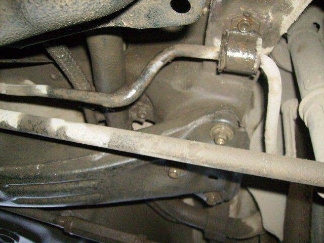

еще снял
3-стойка стабилизатора
P8160241.JPG [ 125.61 КБ | Просмотров: 5488 ]
yyu.JPG [ 55.18 КБ | Просмотров: 5504 ]
99.JPG [ 57.2 КБ | Просмотров: 5498 ]

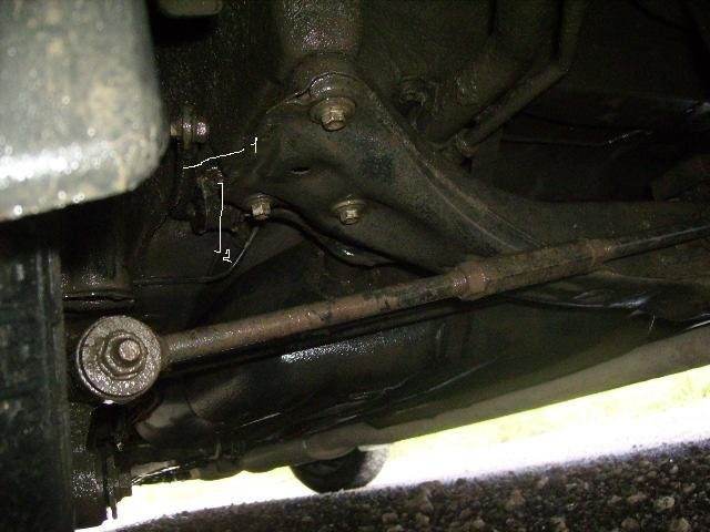

Вот фотки стойка присутствует на всех.
Фото348.jpg [ 50.22 КБ | Просмотров: 5493 ]
Фото347.jpg [ 37.62 КБ | Просмотров: 5485 ]
Фото346.jpg [ 41.87 КБ | Просмотров: 5483 ]

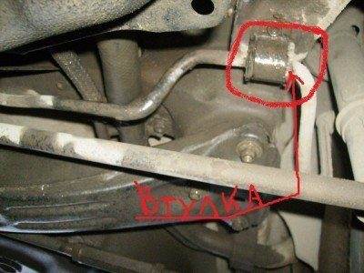

Всем привед! :wink:
Небольшой совет по замене стоек заднего стабилизатора:
Не торопитесь их менять :twisted: ...., а обратите ванимание на ВТУЛКИ стабилизатора! Они,как показывает практика в основном и стучат на неровностях :wink:
untitled.jpg [ 87.05 КБ | Просмотров: 5486 ]
