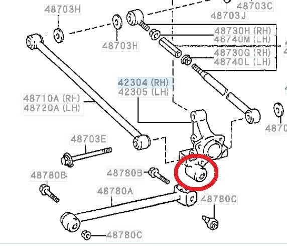

Подскажите артикул резинового сайлентблока который в кулаке задней подвески, экзист выдает только полиуретан
Сайлентблок.jpg [ 80.23 КБ | Просмотров: 5865 ]
