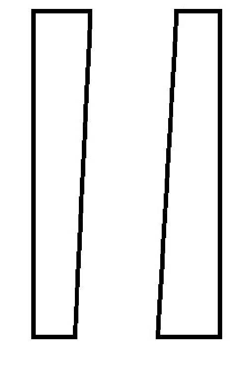

Сгонял сегодня к сервисменам , суппорта работают хорошо, вдавливаются и выдавливаются , выработка на направляющих , при нажатии на тормоз суппорт идет на перекос , это видно и по износу колодок он неравномерный по всей площади колодки , с одной стороны в два раза больше чем с другой , как бы на конус , заказал направляющие и колодки придут через неделю .
Вот так?, у меня такой износ, причем зеркальный лево-право, тоже на направляйки грешу :evil:
но при этом все нормально функционирует :du_ma_et:
1.jpg [ 22.96 КБ | Просмотров: 6215 ]
Автор:  lihach [ Вс сен 25, 2016 6:45 am ]
Заголовок сообщения:  Re: Подскажите по задним дисковым тормозам .
Вот и у меня точно так
