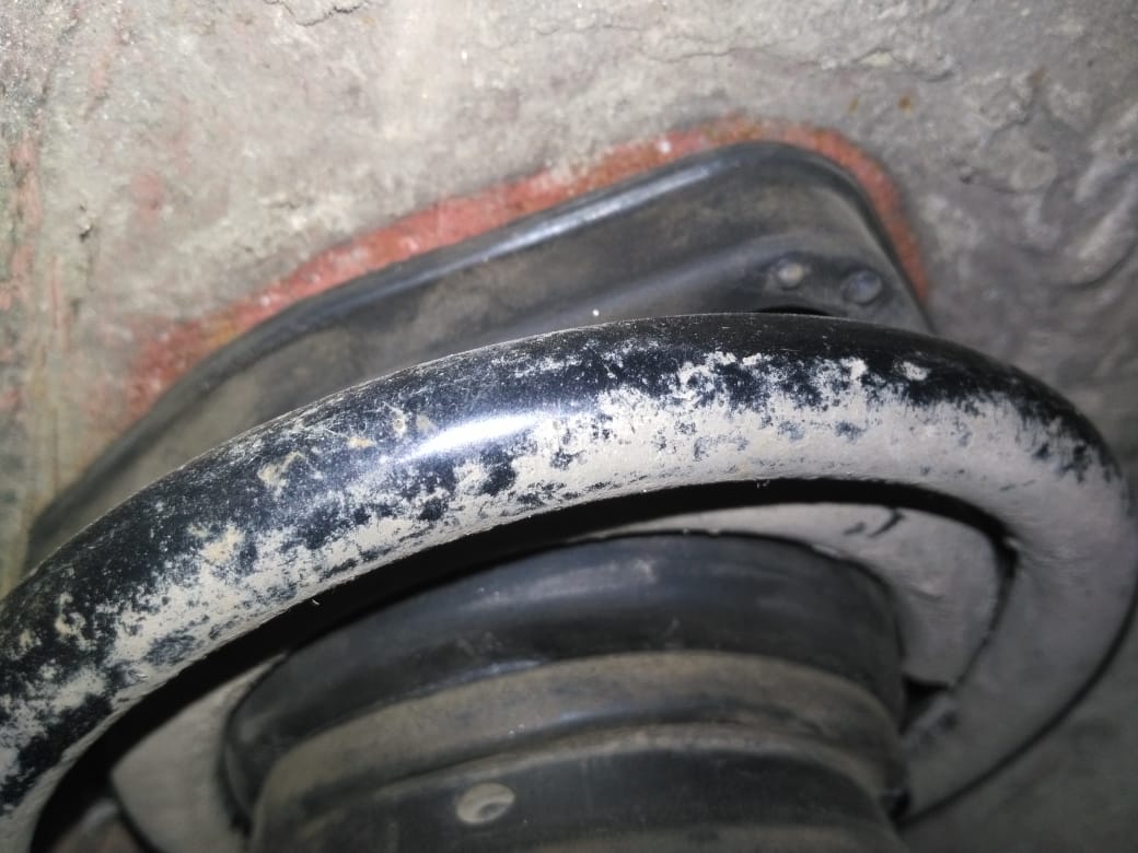

СообщениеДобавлено: Ср май 29, 2019 5:59 pm
Зарегистрирован: Чт мар 24, 2016 3:47 pm
Сообщения: 20
Машина: Carina e
Двигатель: 4afe lb
Добрый день, тут больше читаю инфу, чем пишу, но недавно опора задняя сдохла и вторая подходит, решил найти аналог с другой машины, вот нашёл инфу https://www.drive2.ru/l/10259964/ и решил что возможно подойдёт и на наши машины с Киа ELANTRA, TIBURON TUCSON TUSCANI и KIA SPORTAGE, решил поставить одну (просверлил 2 дырки сверху чашки, т.к. болты не совпадали и на самой опоре сточил резину и чуть метал где ушки по бокам чтобы влезла по диаметру) проехал, красота и стоит недорого вот номера: Hyundai/Kia 55310-1F000 Левая, и правая 55320-1F000, она же 55310 29000 левая и 55320 29000 правая и она же 55310-2D000 левая и 55320-2D000 правая, цены разные берите что дешевле

 Заголовок сообщения: Re: Задние опоры - муки выбора
СообщениеДобавлено: Ср май 29, 2019 10:55 pm
Сообщения: 3627
Подходит идеально :D ,это называется колхоз!!!!
СообщениеДобавлено: Чт май 30, 2019 7:49 am
Сообщения: 20
Машина: Carina e
Двигатель: 4afe lb
Согласен, но у нас контракт стоит в 2 раза дороже новой опоры Киа)) вот и решил поставить, зато резина мягкая, опора работает хорошо и лучше б.у контракта, на другой стороне сейчас стоит, но начинает постукивать уже, сейчас другую правую заказал от киа. И тут каждый решает сам, в важных узлах как ступичный подшипник, тормоза, и т.д. стараюсь ставить оригинал или того производителя кто поставляет тойоте запчасти, а это как вариант неплохой (по весу она расчитана на более большой вес машины чем карина е, ходить думаю будет долго, брал 55310-1F000 (усиленную) Может кому пригодится

Да собственно главное чтобы центровка была правильная,чтобы "стакан" потом не вывернуло.А так нормально.Хороший контракт ещё найти и дождаться нужно,а так всё рядом и быстро. :)
СообщениеДобавлено: Чт май 30, 2019 12:41 pm
Сообщения: 1836
Откуда: Регион 11
Двигатель: 4A-FE БОШ
rcar94
А не лучше было бы просверлить опору,чтоб на родное место закрепить?
СообщениеДобавлено: Вс июн 02, 2019 4:38 pm
Сообщения: 20
Машина: Carina e
Двигатель: 4afe lb
Добрый день, сейчас к компьютеру добрался только, у нас это Украина юг, (контракты стоят 25-30 у.е нормальные, но.. года машин и возраст опор(( а тут киа новая 15 у.е, решил поставить, оказалось тихо и мягко и очень неплохо, опору думал сверлить но не захотел, теперь и от киа можно ставить и от тойоты)), насчёт центровки поезжу посмотрю, пока погонял по нашим недодорогам на ямах на скорости и правый хороший контракт (2 года назад менял) начинает отдавать в кузов а от киа ни звука, ещё думаю тяги развальные поперечные с резьбой вместо простых трубок поставить фебест они недорогие (сайленты только со старых тяг оставлю т.к. резина лучше чем в новых) справа и слева, чтобы сзади можно было развал и схождение делать
СообщениеДобавлено: Вс июн 02, 2019 8:28 pm
Сообщения: 1836
Откуда: Регион 11
rcar94
Добрый. :)
Угол наклона у Кариновских опор и от Киа сходятся?
СообщениеДобавлено: Вс июн 02, 2019 9:04 pm
Сообщения: 20
Машина: Carina e
Двигатель: 4afe lb
Угол наклона немного другой, но не критично, у Киа металл хороший и резины под центром внутренней чашки больше они же на машины тяжелее наших рассчитаны. Сама резина мягкая нормальная с тальком, а если и будет по углу наклона чуть перегружать на одну из сторон (что я сомневаюсь), то за такие деньги их можно хоть каждые 2-3 года менять, достойная замена
СообщениеДобавлено: Пн окт 14, 2019 7:11 pm
Сообщения: 20
Машина: Carina e
Двигатель: 4afe lb
Решил отписаться насчёт опор (может кому интересно) от хюндая, сам думал когда менял, то ли бу контракт, то ли аналог брать?! Но проездив за это время где-только можно и нельзя понял, что выбор сделал правильный, опоры от хюндая оказались лучше аналога или контракта (раньше ставил) и похоже лучше оригинала т.к. сверху больше залита резиной с запасом. Ведёт себя оч. хорошо. Считаю проблема с задними опорами на карины е решена Полностью!! Ставьте спокойно и ездите уверенно, тест опоры (я заменил обе) прошли на прочность, а на остальном не экономьте))
СообщениеДобавлено: Чт окт 17, 2019 5:54 pm
Сообщения: 20
Машина: Carina e
Двигатель: 4afe lb
Ставил 55310-1F000 Левая и правая 55320-1F000, прошёл больше 14 т.км, замечаний нет, ведут себя как новые и вижу что ресурс у них будет нормальный за 50-60 т.км, а это значит что аналоги с контрактами больше не нужны.
