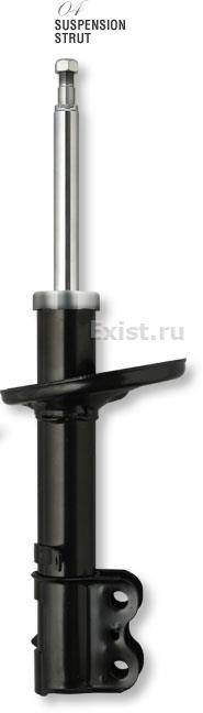

Всем привет!!! потекла новая стойка Tokico B3225 амортизационная газовая, передняя левая. Вопрос : можно вставить в него Tokico Z3146 Картридж амортизатора газовый.пробег меньше 10.000 км.

может кто разбирал такие стойки

Если стоит завальцовка, то она не разборная. Можешь поискать от Корон-Калдин, только надо чашки смотреть: выше-ниже. Но даже если и заменишь, то смысл? Стойки будут работать по разному.

Ставил такие картриджи,только в стойки кая ба,только надо будет резьбы приваривать,думаю сюда тоже поставить проблем не будет,крепежная гайка идет в комплекте с картриджем,кстати, у меня тоже новый картридж токико тоже 2 недели отходил и сдох,заказывал еще один,мне кажется это от условий хранения,а не от качества токико,стойки должны храниться вертикально. :a_g_a:

Буду покупать новый. а старый попробую разобрать ))))) если все получится потом буду картриджы ставить на все четыре.

не стоят эти картриджи того.
сам ставил такие картриджи в оригинальные,разборные тойотовские корпуса в целях сэкономить 800 рублей.
но нарвался на гемор, пришлось картриджи "болгарить" провозился целый день.
итого: не стоили сэкономленные деньги потраченных нервов.

А зачем картриджи болгарить?

если оставить всё как есть-то верхняя гайка заходила всего на 1 нитку резьбы,такого быть точно не должно,и дабы не остаться совсем без стоек-пришлось нижнюю часть стачивать примерно на 2-3мм (благо там отлив был,не являющийся корпусом картриджа)
оригинальные тойотовские стойки кстати тоже токико были :)
