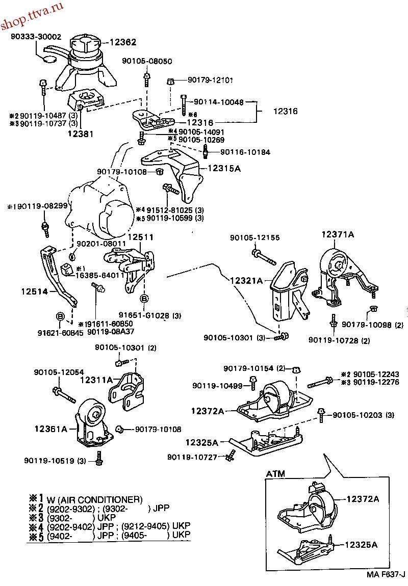

вопрос касаемо подушек двигателя... обнаружил, что вышла из строя подушка которая находится у коробки... на фото она какой цифрой обозначена?
Комментарий к файлу: подушки

12372А но это не цифра:)
СообщениеДобавлено: Вт сен 29, 2009 5:12 pm
Сообщения: 3061
они же все разные, если ты ее видел - определи
12372 насколько я понимаю

Если с улицы на двигатель смотреть,то с правой стороны под возд.фильтром.
