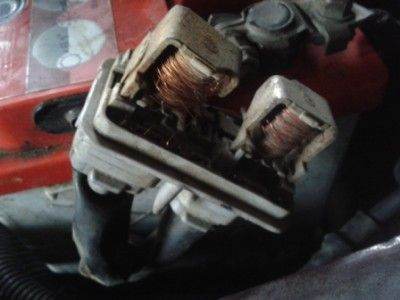

Anton92
Добавлено: Вс мар 02, 2014 10:32 pm |
| Самостоятельный |
Зарегистрирован: Сб июл 30, 2011 6:31 pm Сообщения: 40 Откуда: Курск Репутация: 0 [ ? ]
_JeKa писал(а): может двигатель с мозгами менян или еще чего. возможно, ты кстати не знаешь что это за реле? может к ABS относится?
| Вложения: |
123.jpg [ 109.98 КБ | Просмотров: 7738 ]
| Вернуться к началу |
_JeKa
Добавлено: Вс мар 02, 2014 10:34 pm |
| Бригадир |
Зарегистрирован: Вс сен 25, 2011 4:39 pm Сообщения: 236 Откуда: Киров Репутация: 1 [ ? ]
на лампу идет с компа ABS? Я думал с мозгов общих, потому как у меня ABS выключен и лампа горит. завтра постараюсь сфотакть что у меня выключено.

Zabik
Добавлено: Вс мар 02, 2014 11:45 pm |
| Инструктор |
Зарегистрирован: Пн янв 06, 2014 2:18 am Сообщения: 267 Откуда: Питер Репутация: 14 [ ? ]
Anton92 писал(а): _JeKa писал(а): может двигатель с мозгами менян или еще чего. возможно, ты кстати не знаешь что это за реле? может к ABS относится? да, это реле управления системой АБС, только я вот думал что крышка там не снимается, но видимо кто-то пытался его починить Добавлено спустя 8 минут 29 секунд:_JeKa писал(а): на лампу идет с компа ABS? Я думал с мозгов общих, потому как у меня ABS выключен и лампа горит. завтра постараюсь сфотакть что у меня выключено. Да, на лампу идет только через мозги АБС. У тебя лампа горит, так и должно быть, так как она у всех загорается при включении зажигания. Система проходит все проверки и если все ок, то мозги АБС посылают сигнал лампе потухнуть. Если какая-либо из систем проверку не проходит, то лампа тухнет и снова загорается и ты можешь снять диагностику. Т.к. у тебя мозг отключен, то и проверку система не проходит и лампа продолжает гореть (при этом она не тухнет после проверки и загорается снова, а просто горит и все с тех пор как ты включил зажигание). В таком режиме так же не получится считать коды ошибок АБС. Если лампочка тебе мешает, то можешь отключить соответствующий предохранитель в салонном блоке предохранителей. пысы: только очень прошу, если вытащишь предохранитель, то расскажи про это будущему покупателю, не заставляй его проходить через все круги ада при поиске поломки АБС  У меня этот предохранитель был на месте обведенным красным или сразу справа от него (не помню точно). Это просто крышка с машины без АБС.
_________________ Carina E Liftback 7A-FE 1,8 LB англичанка
