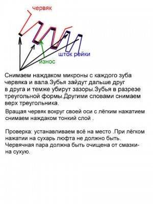

Нашёл я свою проблему:Износ червячной пары.Сточил микроны на червяке и вале.Зубья заходят дальше друг в друга и при этом убрался люфт.Подтяжка сухаря не давала результат. :roll:
GEDC0626.jpg [ 108.05 КБ | Просмотров: 11827 ]

Ты ничего не измерял (по крайней мере не писал про это). Как ты можешь быть уверен, что у тебя есть износ в паре рейка-управляющий клапан? Как у тебя вообще рука поднялась что-нибудь там стачивать?? :-facepalm-: Там нет никакого усилия, с чего там износу быть? Почему ты решил, что он именно там??
А стук у тебя пропал потому, что ты чуть сильней затянул прижимной механизм, вот и всё. Мог бы сделать только это и ничего не точить - результат был бы тот же. Только звук вернётся.
Думать надо головой. Долго. И конструктивно. И, раз уж спрашиваешь что-либо, постарайся хоть немного вдуматься в то, что тебе отвечают. А не так: "нет, в это я не верю, этого тоже не может быть, наверное вот это!".
P.S. Я за последние два года перебрал реек 20. Ни в одной из них не было износа в сопряжении управляющий клапан-рейка. Так что на моей стороне не только теория, но и практика. Ни одна из перебранных мной реек не стучала. Только одна потекла, но не стучала!
Проверять не зачем.Снимал микрон только в центральном положении.
Рука поднялась-потому что у меня руки не заточены под х..й. По поводу усилия.Усилие есть но не значительное.Напиши что и трения нет никакого..Решил потому что при снятии рейки для переборки обнаружил люфт при малом вращении червяка -не разбирая ещё её.Попробывал подтянуть-без результатно.Подтягивал по инструкции.С дуру можно и х...с ломать это я в курсе.
Тех спецам я не доверяю свои авто .Кроме балансировки.
Из за этой процедуры я после перебора рейки .Проехавшись обратно снимал рейку что б подтянуть.Перебирая рейку при сборке затяжка направляющего была отпущена на 30 градусов.Процедуру не тебе розсказывать сам знаешь как.Второе снятие-подтяжка 15 градусов.Сей час-30 градусов и всё окей.
