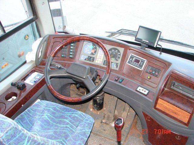

Хехе. Вот уж где педалька была не игрушечная:
DSC00537.JPG [ 140.59 КБ | Просмотров: 4834 ]

Beso движка на этом автобусе полюбому сзади,если привод педальки газа на тягах,нехилая длинна получиться :D
Дик писал(а):
а вообще на камазе газулька - жесть, после пары-тройки часов езды с непривычки, гарантировано, что нога будет болеть...
хотя приспособившить её жать сверху(педаль там напольная), вроде ездить можно
вот сверху наоборот неудобно будет на весу ногу держать,а педаль можно было и полегче на камазе сделать,так в принципе ничего,но,когда тарантас тащил камазом,чуть нога не отвалилась на одном положении держать,уже месяца три за рулем камаза не сидел,на следующей недельке пойду работать,в отпуске уже запарился
Да не, там тросиковая система. :-) От педальки до ТНВД примерно этак метров 10. При полном габарите 11,73м. %-)
